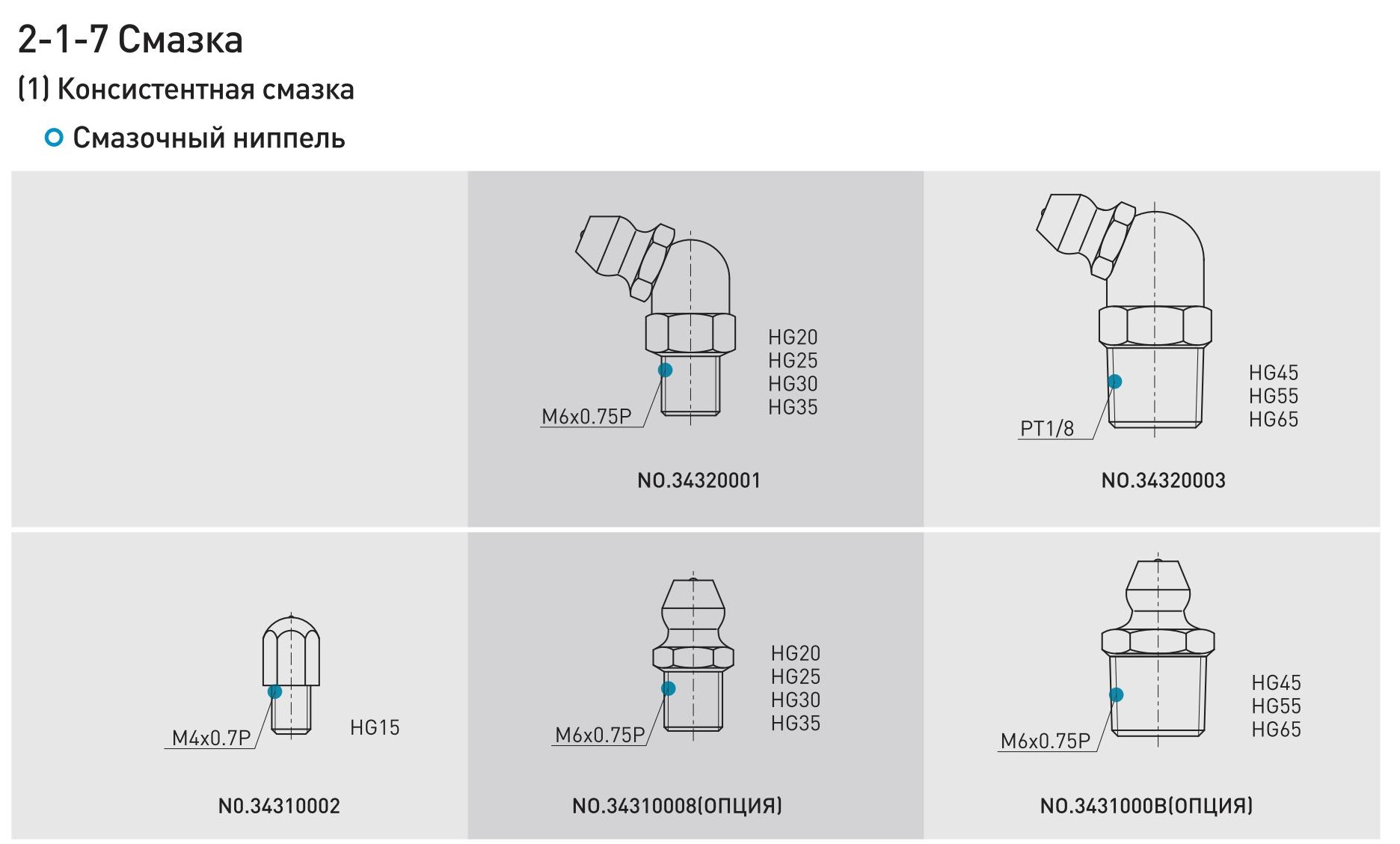

AlexNikov, так а смазка то будет жидкая или консистентная? Потому как из фразы в первом посте
AlexNikov писал(а):но вот трубку на них одеть и зафиксировать невозможно
я понял, что жидкая. Но в таком случае зачем вам ниппель с клапаном обратным? Хивиновские варианты под жидкую смазку не имеют клапанов, судя по каталогу
hiwin oil.jpg (7305 просмотров) <a class='original' href='./download/file.php?id=48253&mode=view' target=_blank>Загрузить оригинал (99.03 КБ)</a>
Да и зачем он там, если масло нагнетается насосом.

alexg-nn писал(а):Померил на каретках HGH20. Маслёнка там с шариком на резьбе М6.
Если точнее, то М6х0.75 (мелкий шаг). И масленка от каретки не подходит на HIWIN гайку ШВП -- там резьба М6 (нормальный шаг). Непонятно, в чем был смысл делать несовместимые посадки.

Нашел у FESTO цанговый фитинг М6х0.75 на трубку наружный диаметр 4 мм. Называется QSMP. Внутренний шестигранник.
