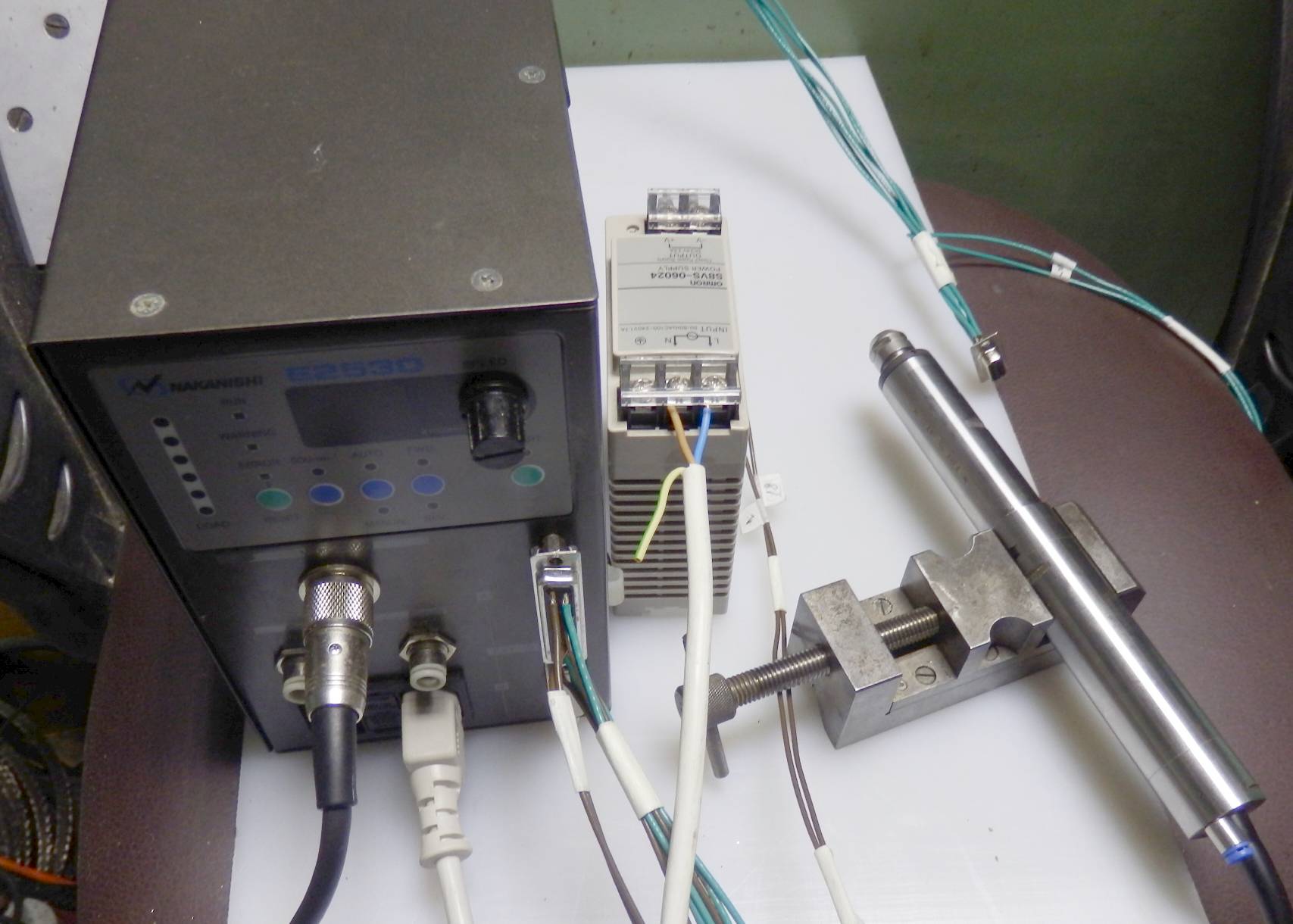

Re: Маленькие шпиндели...
за все ответить не могу. работал вот с таким:
PB080002.jpg (4766 просмотров) <a class='original' href='./download/file.php?id=48062&mode=view' target=_blank>Загрузить оригинал (161 КБ)</a>
по ощущениям ох...ренительно.. тихий, практически бесшумный.. обороты меняет ну не мгновенно но очень быстро. мне вобщем очень понравился.

Hanter писал(а):работал вот с таким:
Вы бы лучше вместо фотографии написали что это, где и почем :)
Сообщения: 5886
Он там двумя сообщениями выше написал по-моему...

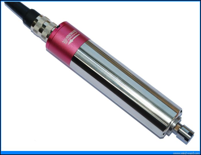

Нашел тут один интересный шпинделек windward
20141014133493.jpg (4339 просмотров) <a class='original' href='./download/file.php?id=63107&mode=view' target=_blank>Загрузить оригинал (39.01 КБ)</a>
есть правда подозрение что он воет как дьявол.
имел ли кто, с этой китайской конторой дело, не могу не одного отзыва найти.

-это видио я видел, из него и сделал вывод что маленький тоже воет.
Сообщения: 5886
Черт его знает, у меня тут есть kavo с шуршащими подшипниками, он скорее гудит, по-моему до 40.000 оборотов. Но он 40мм.
И боюсь подшипов к нему не найти за приемлимые деньги.
Для мелких, чтоб не выл, по-моему на нём должно быть написано made in japan, чую я в правильных подшипниках вся сила...
Вообще вопрос маленького, приличного и недорогого стоит довольно остро. И боюсь не решаем он нифига :(
