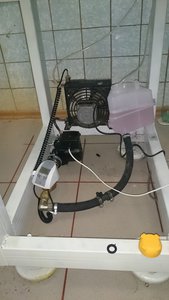

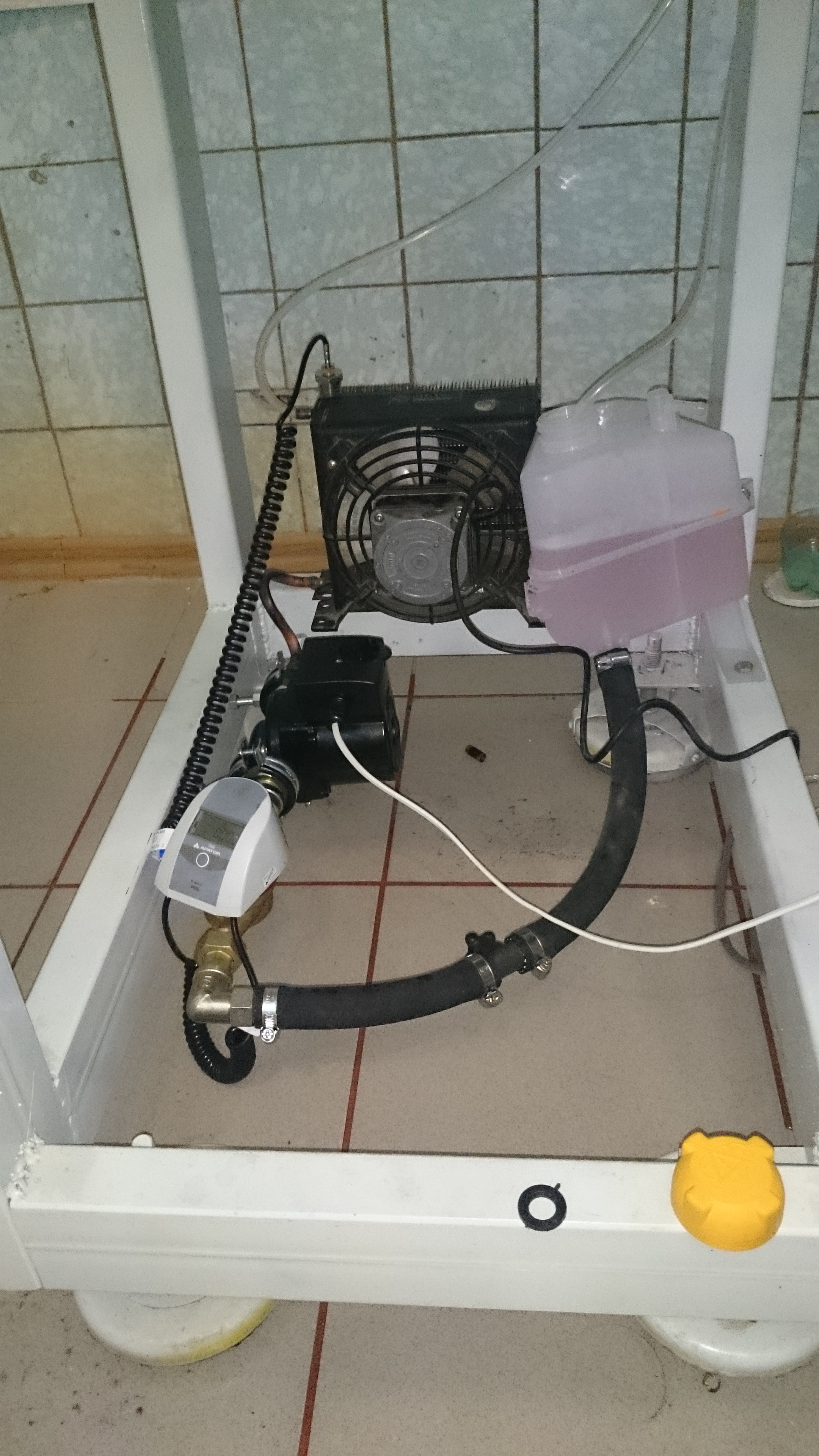

DSC_0198.JPG (12408 просмотров) <a class='original' href='./download/file.php?id=47800&mode=view' target=_blank>Загрузить оригинал (2.02 МБ)</a>
не шумит.
продавливает 6-мм трубки только в путь.
держит разницу с комнатной 2-3 градуса.
сначала думал поставить регулятор, потом забил и включаю на все время работы станка.
Косяк такой системы - при остановке насоса все сливается обратно в бачок. Если не использовать штатный штуцер на горловине, а опустить обратный патрубок прямо в горловину и в охлаждайку - тогда не сливается. но выглядит не кошерно, так что я подсоединил к штатному патрубку и снова забил. Зато прикольно пузырьки бегают по трубкам при запуске... :beer_blow:

elephant007 писал(а):Косяк такой системы - при остановке насоса все сливается обратно в бачок
Может примастырить обратный клапан с топливной системы от лады или что-то подобное, чтобы не сливалось :think:

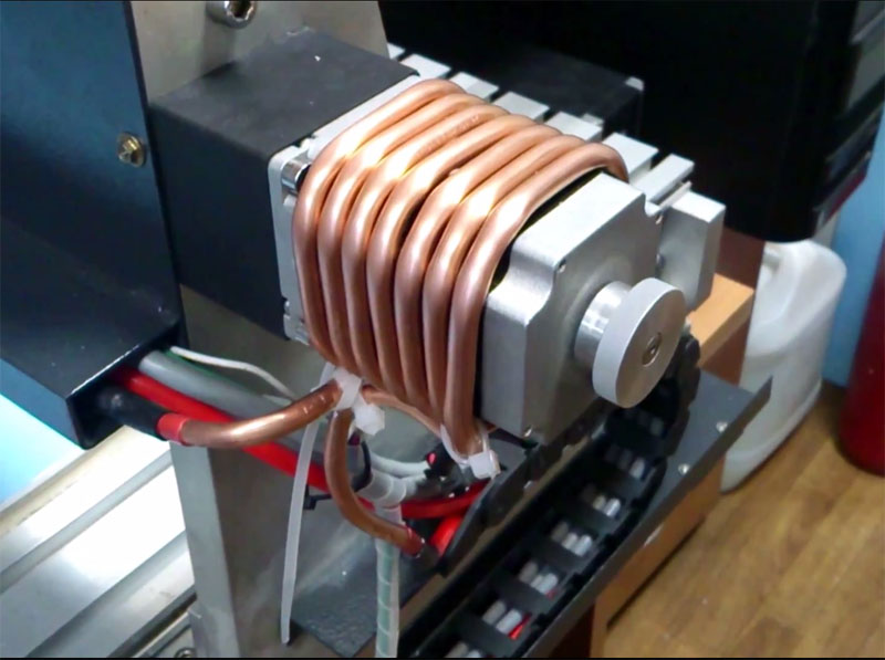

Без имени-1.jpg (12179 просмотров) <a class='original' href='./download/file.php?id=49239&mode=view' target=_blank>Загрузить оригинал (95.68 КБ)</a>

Дрюня писал(а):
AlexNikov писал(а): И да вентилятор на ШД это перебор :hehehe:
Вентилятор это ещё не перебор :hehehe:
Ох тыж блин :freak: Легких путей не ищем :hehehe: Еще фрионовую установку и почти фрезер-холодильник будет :D Хотя судя по площади прилегания трубок к ШД, об эффективности такой приспособы можно поспорить. Или же к бокам ШД трубки через Номакон прилегают?

AlexNikov писал(а): Или же к бокам ШД трубки через Номакон прилегают?
Без понятия :hehehe: , у меня ШД вообще не греются, а это мегаохлаждение обсуждалось у нас на форуме
Охлаждение шпинделя и прочего или мысли вслух. #1
Re: Охлаждение шпинделей
Что же до вентилятора на ШД, то это не совсем «перебор», даже, если учесть, что основной нагрев двигателя внутри, как писали выше. Сначала греется внутри, потом нагревается корпус, корпус же обдувает вентилятор, охлаждая его, соответственно, корпус остывая, сможет поглотить больше тепла изнутри и весь процесс получается зациклен.
Какое-то вроде масло-масленное получилось, но думаю смысл донёс :)
