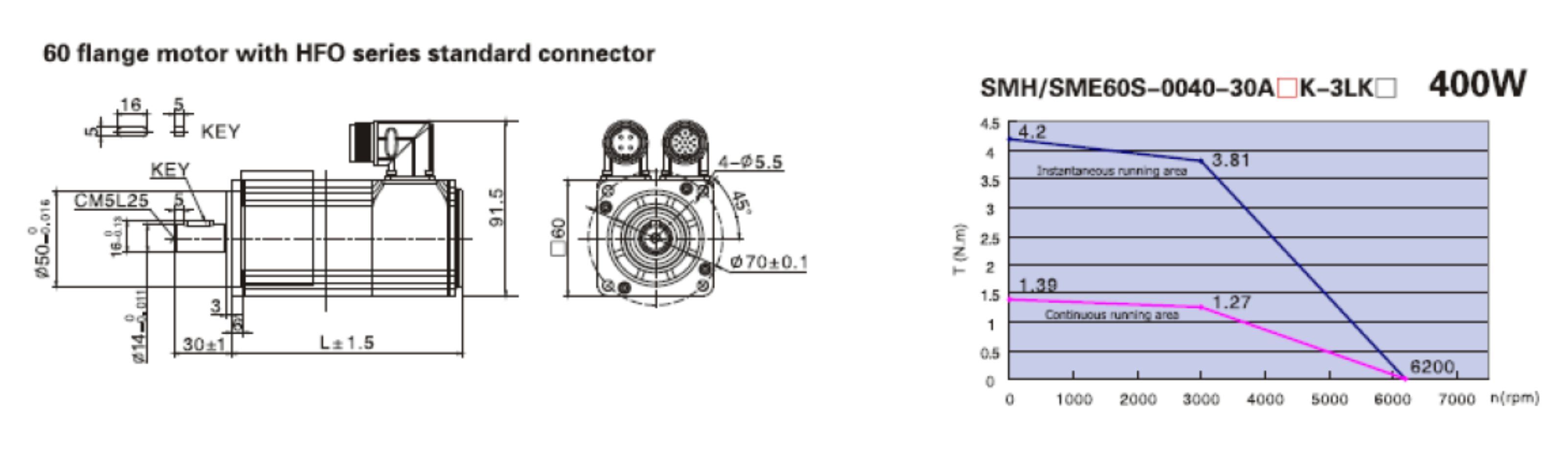

Любой из применяемых типов моторов, будь то шаговый, гибрид или сервомотор, имеет как извесно свои характеристики.
Одной из главных характеристик является, так скажем мощность матора.
Так вот, чем больше мотор - тем как правила - больше мощность.
Но есть свое но :
Вот фрагменты графиков "мощности "моторов двух типов применяемых в станкостроении.
1-й тип шаговики:
график работы шагового мотора (гибридного) (5489 просмотров) <a class='original' href='./download/file.php?id=63098&mode=view' target=_blank>Загрузить оригинал (334.21 КБ)</a>
На графиках видно как падает мощность мотора, при наборе оборотов мотором.
То есть Вам требуется определенное усилие на моторе, чтобы крутить редуктор с ШВП, разогнать при этом ось Z (к примеру) до скорости 25 м/мин, с ускорением 1g. Не будем вдаваться в подромности, допустим для этого надо момент на моторе - равный 1,3 Hm. при этом мотор крутит со скоростью ок.2000 об/мин. Смотрим на график и видим, что на таких скоростях не справляется не 23440 ни 23480 от компании Leadshine. Следовательно, или вы возмете моторы мощнее (хотя и эти некислые), или у вас станок будет медленнее работать. Но все же будет работать. При условии, что вы не нарушаете характеристик и не "насилуете" моторы.
2-тип, сервы: (прошу не ругать, я их для наглядности. Ябъясню, почему.. позже)
характер.сервомотора (5489 просмотров) <a class='original' href='./download/file.php?id=63100&mode=view' target=_blank>Загрузить оригинал (190.88 КБ)</a>
как видно из графика - (красная кривая), данный мотор справится с задачей, и даже на более быстрых скоростях.

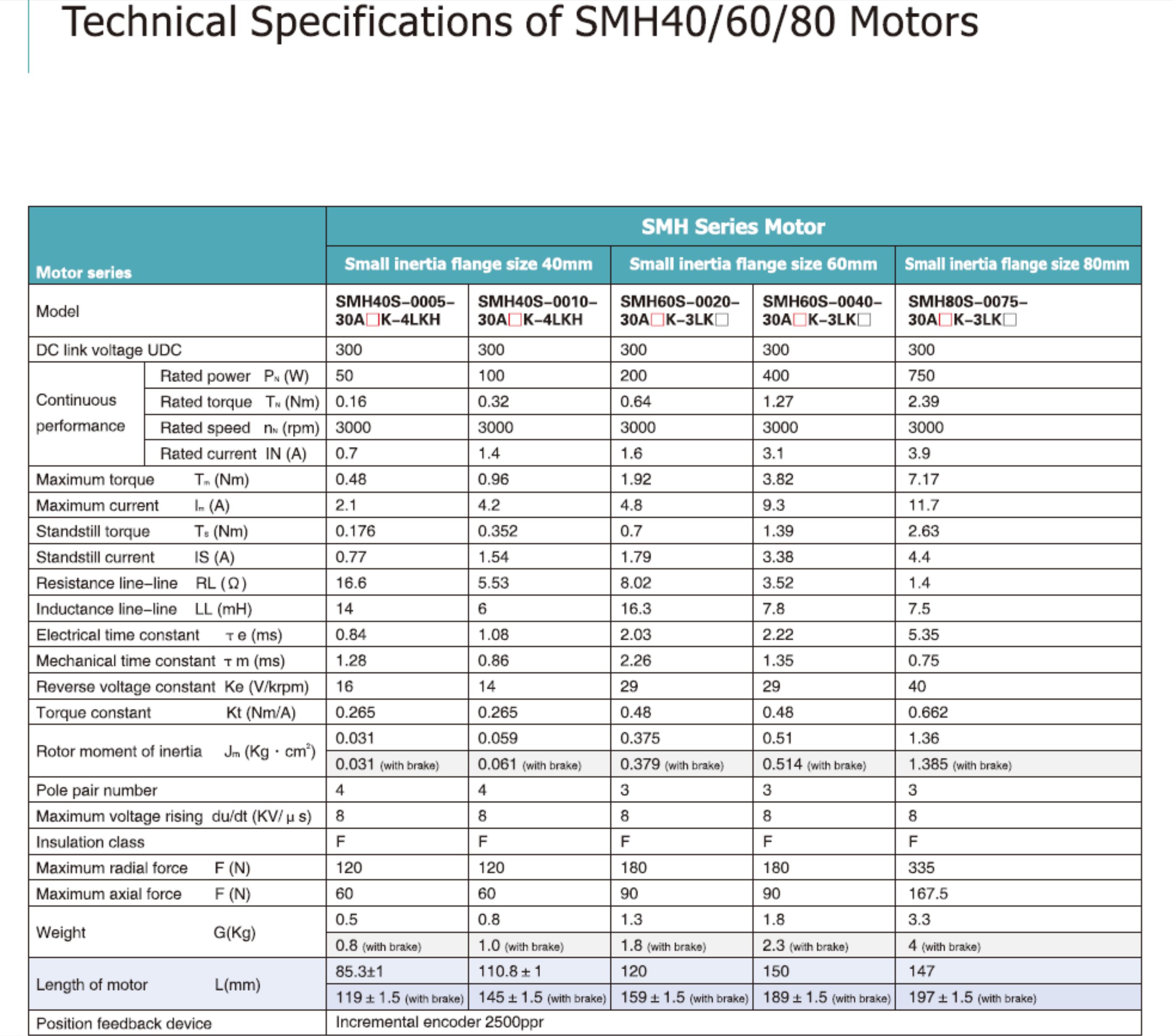

вот таблица моторов шаговых.
121214.jpg (5489 просмотров) <a class='original' href='./download/file.php?id=63104&mode=view' target=_blank>Загрузить оригинал (155.65 КБ)</a>
Смотрим на вес мотора и на его данные, габариты на чертеже и видим следующее - вес мотора к примеру 23480 составляет 4 кг, а требуемый для него редуктор типа PL090, имеет вес 2.8 кг. Итого 6,8 кг.
теперь если вы к примеру ставите сервомотор. Предпоследняя колонка мотор 400W. Смотрм - вес 1,8 кг, при том что редуктор уже не 090, а типа 060!
Так как фланцы крепления моторов меньше и мотор не такой габаритный.
121215.jpg (5489 просмотров) <a class='original' href='./download/file.php?id=63106&mode=view' target=_blank>Загрузить оригинал (590.74 КБ)</a>
Вес редуктора - 060, - 1,3 кг. Итого - 3,2 кг.
Следовательно, подвижная часть вашей оси Z, с вариантом шаговика будет тяжелее аж на 3,6 кг!, что много, если учесть что с сервокомплектом, подвижная часть оси весит 12 кг, включая шпиндель.

Re: Можно сказать, что чем больше ШД тем меньше проблем?
Василий Владимирович писал(а):Вот фрагменты графиков "мощности "моторов
Это графики крутящего момента.
Мощность - это произведение момента и скорости вращения.

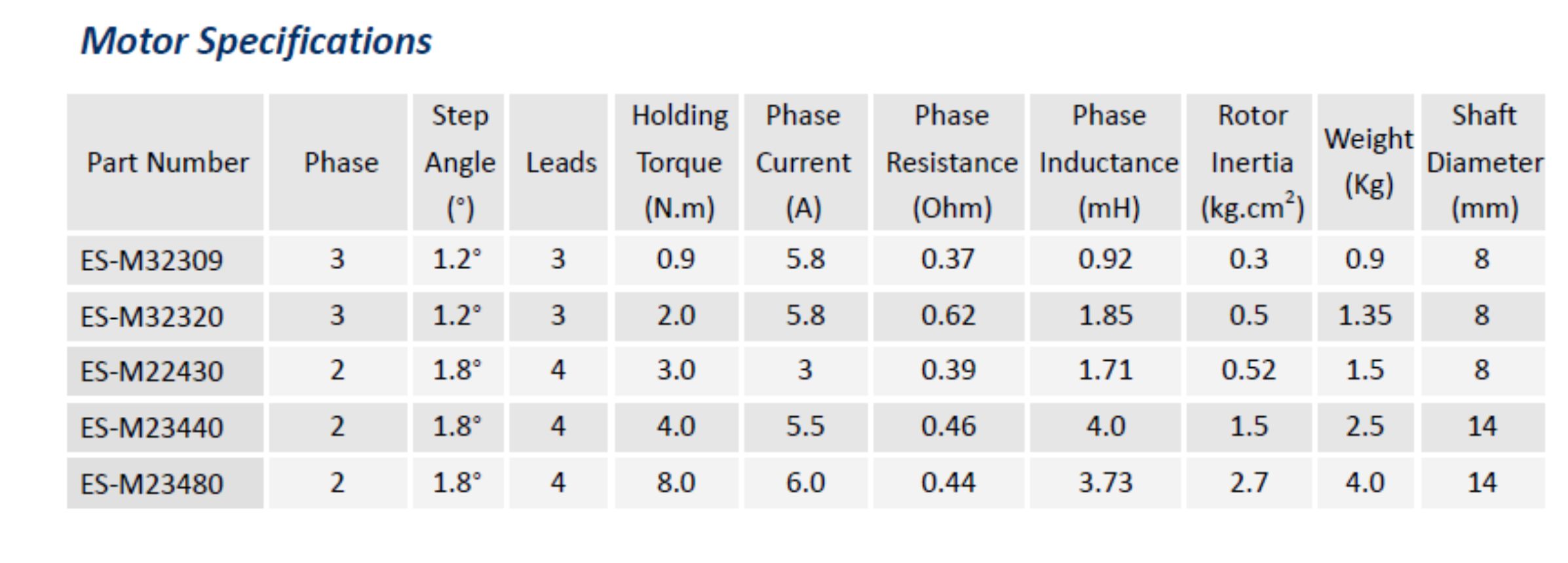

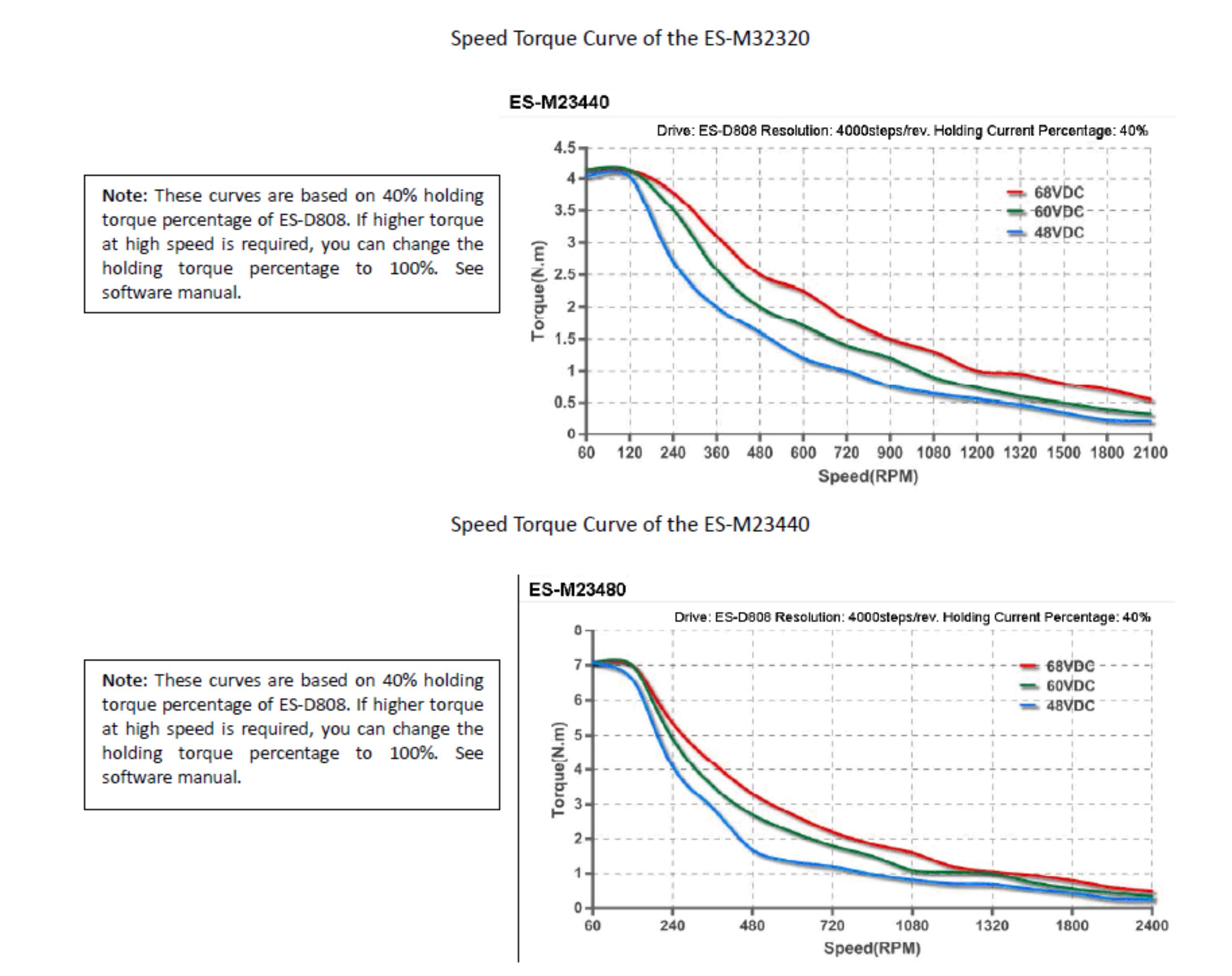

Уважаемые!
Запутали этой темой в конец! ))
nema23 длинной исходя из индуктивности нужно питание 70-80В + соответствующие драйвера на ток 4-5А. При этом весит она (по данным purelogic, Stepper_Motor_all_Purelogic.pdf) 1.7кг.
nema34 коротная питается рпиблизительно тем же напряжением, индуктивность у нее чуть ниже!, ток питания больше. Вес по данным того же источника всего на 400гр больше, зато момент в 2 раза выше.
Если в любом случае планируется использовать драйвера с запасом тока (AM882), имеет ли смысл сразу переходить на размер больше? Цена движков отличается не сильно, а кататься "большие короткие" получается должны быстрее чем "маленькие длинные".
