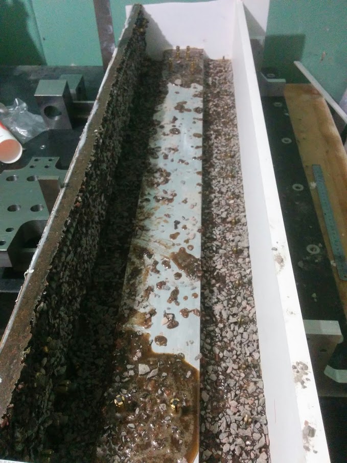

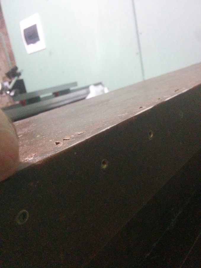

Небольшой отчет и мануал по заливке балки:
Плиту натираем вот таким восковым разделителем: http://www.polypark.ru/catalog/mold-release/blue-wax/, примерно в три слоя с промежутком часов в шесть.
Режем на лазере шаблоны под установку закладных. В качестве закладных латунные анкеры MSA, в них вкручены установочные винты под шестигранник. Анкеры ставим на плиту через пластилин:
9XynVLJB-BY26NQ0s6Ay_AdZVdMI5m0CVOyIwvcsFQI=w1115-h859-no.jpg (5000 просмотров) <a class='original' href='./download/file.php?id=55089&mode=view' target=_blank>Загрузить оригинал (102.44 КБ)</a>
IMG_20150703_180826.jpg (5000 просмотров) <a class='original' href='./download/file.php?id=55091&mode=view' target=_blank>Загрузить оригинал (101.48 КБ)</a>
IMG_20150703_174847.jpg (5000 просмотров) <a class='original' href='./download/file.php?id=55090&mode=view' target=_blank>Загрузить оригинал (70.54 КБ)</a>
IMG_20150703_200153.jpg (5000 просмотров) <a class='original' href='./download/file.php?id=55092&mode=view' target=_blank>Загрузить оригинал (131.53 КБ)</a>
Заливаем первую плиту которая в дальнейшем будет нижней. Заливка сразу не целиком связана с необходимостью обеспечить параллельность посадочных мест под блоки кареток. Заливал слоем в 15мм с тремя прутками стеклопластиковой арматуры 10мм, даем ей недельку отлежаться, снимаем с плиты, и городим новую опалубку, используя полученную конструкцию.
Также расставляем по шаблону закладные, и ставим люминиевую трубу 100*40, которая нам сформирует нишу под винт ШВП. Сначала заливаем первый тонкий слой пожиже, чтоб при заливке основной массы не сдвинуть закладные, даем подвстать сутки, и заливаем все остальное. Опять недельку отлежаться, после этого снимаем всю опалубку и отрываем балку от плиты. Оторвалась надо сказать довольно легко.

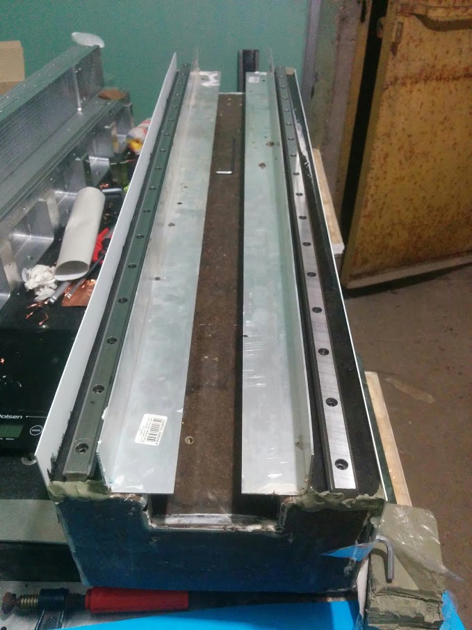

Ставим рельсы, жутко материмся выставляя их без упорного буртика. После токо как выставили их по индикатору по обоих осям и параллельности, формируем упорный буртик из смолы и молотого углеволокна:
IMG_20150721_183338.jpg (5000 просмотров) <a class='original' href='./download/file.php?id=55102&mode=view' target=_blank>Загрузить оригинал (105.99 КБ)</a>
IMG_20150721_183346.jpg (5000 просмотров) <a class='original' href='./download/file.php?id=55103&mode=view' target=_blank>Загрузить оригинал (78.95 КБ)</a>
IMG_20150721_183356.jpg (5000 просмотров) <a class='original' href='./download/file.php?id=55104&mode=view' target=_blank>Загрузить оригинал (101.89 КБ)</a>
Чего еще сделано... куплено практически все, кабель каналы, все провода, шкаф, система ЧПУ, вся пневма, концевики, куча конусов, фрез и т.д. Выставил и собрал полностью ось Z, фото позже, когда буду пересобирать все на локтайт. Появилось кучка свободного времени, так теперь сборка пойдет более быстрыми темпами, надеюсь к сентябрю получить первую стружку.
А, ну еще выставил боковые рельсы, и их параллельность:
IMG_20150726_174003.jpg (5000 просмотров) <a class='original' href='./download/file.php?id=55108&mode=view' target=_blank>Загрузить оригинал (196.13 КБ)</a>
Сори за качество фото, телефон при недостатке освещения снимает не очень, и за сральник вокруг - рабочая обстановка) Если кого что интересует по подробнее - спрашивайте.
