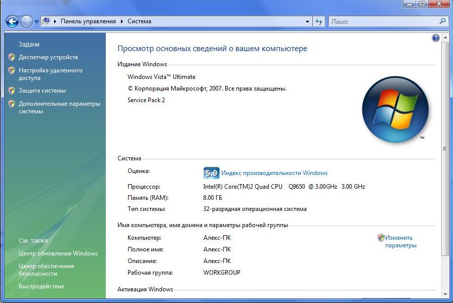

Силвер писал(а):С какими характеристиками компьютера комфортно запускать и работать в 13м?
Безымянный.jpg (7452 просмотра) <a class='original' href='./download/file.php?id=45402&mode=view' target=_blank>Загрузить оригинал (104.52 КБ)</a>
У мну такая конфинурация, комп сам собирал в 2009 году.

Quad? 4ядра? И 8 гига? Хорошо не могу фото разглядеть. Смазанно. Амд fx 8300 думаю взять. Уже по счету будет третий комп.

Силвер писал(а):4ядра? И 8 гига?
Да, но на 32-разрядной системе вроде не более 4Гб используется. :thinking:
С AMD работал только на ноутах, но имею стойкое негативное предубеждение к ним. (имхо) Хотя по цене они дешевле.

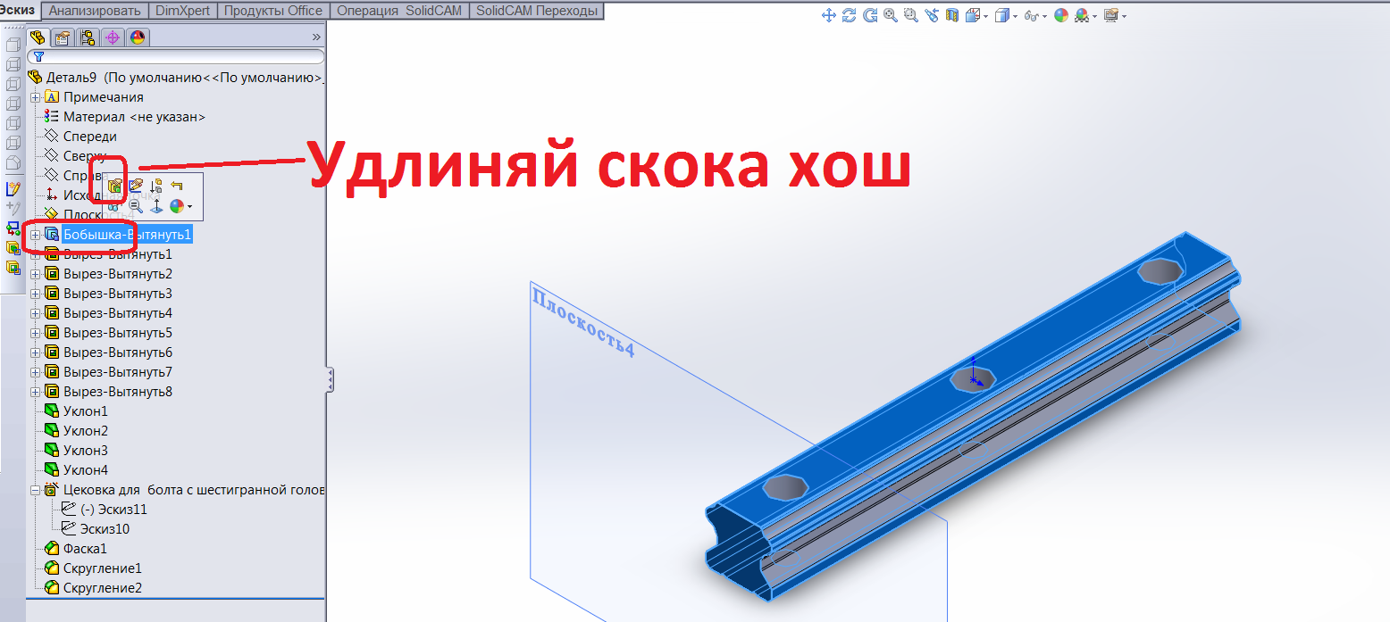

Re: SW 2008 проектирование ЧПУ
Силвер, все работает и удлиняется ;)

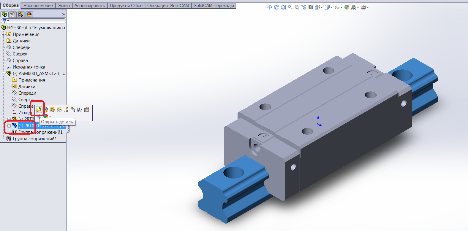

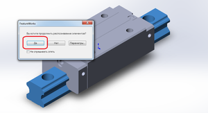

Открываем деталь из сборки
01.png (7427 просмотров) <a class='original' href='./download/file.php?id=45405&mode=view' target=_blank>Загрузить оригинал (199.47 КБ)</a>
преобразовываем
02.png (7427 просмотров) <a class='original' href='./download/file.php?id=45406&mode=view' target=_blank>Загрузить оригинал (120.28 КБ)</a>
03.png (7427 просмотров) <a class='original' href='./download/file.php?id=45407&mode=view' target=_blank>Загрузить оригинал (219.77 КБ)</a>
удлиняем сколько нужно
04.png (7427 просмотров) <a class='original' href='./download/file.php?id=45408&mode=view' target=_blank>Загрузить оригинал (271.49 КБ)</a>

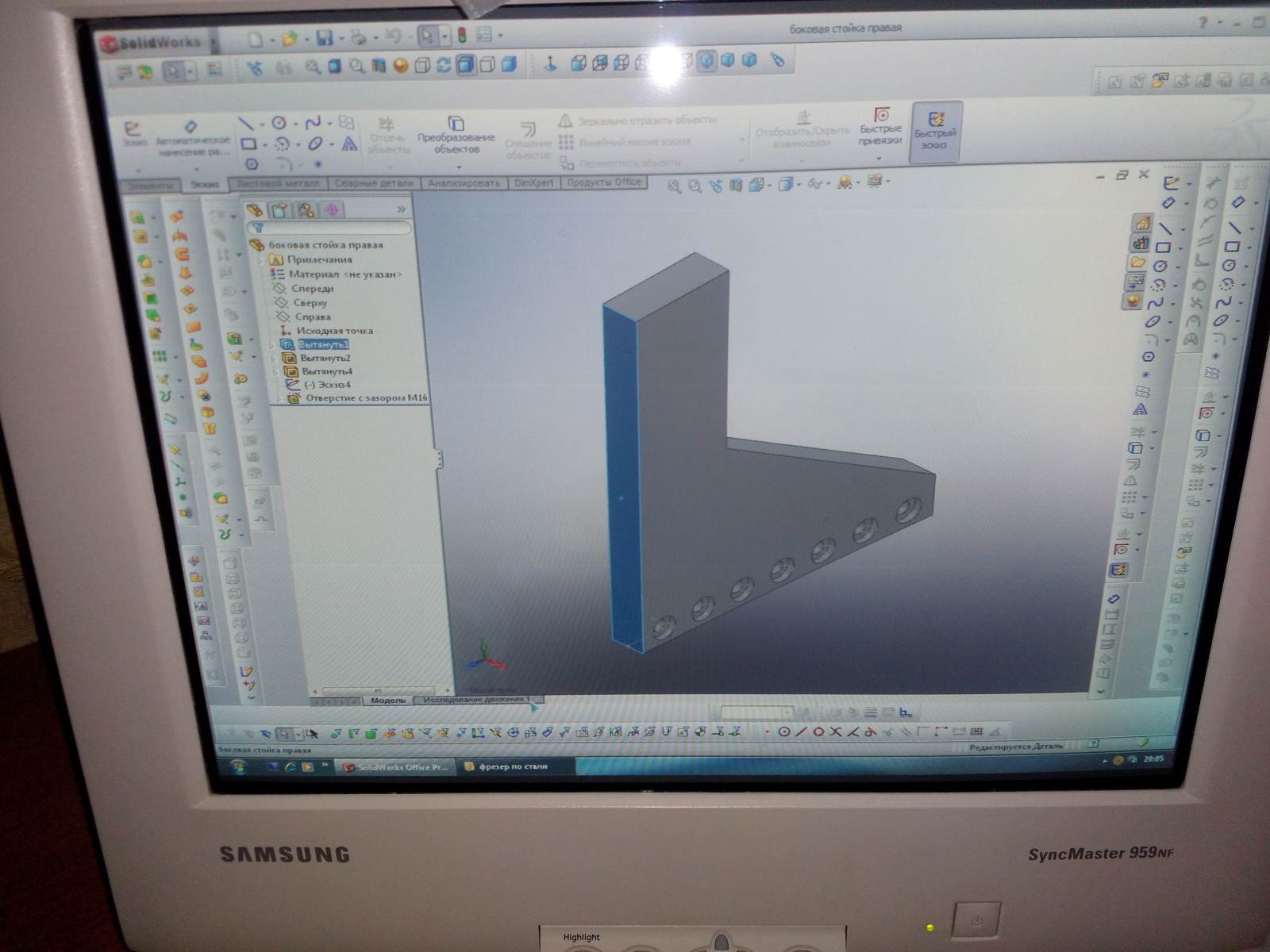

Подскажите пожалуйста. Нарисовал стойку для осей у и z , не хочу повторно рисовать вторую противоположную сторону))) есть ли функция зеркального отражения(изменения)???.
IMG_20150321_185941.jpg (7315 просмотров) <a class='original' href='./download/file.php?id=46104&mode=view' target=_blank>Загрузить оригинал (606 КБ)</a>
Силвер писал(а):есть ли функция зеркального отражения(изменения)???.
сохраняешь как деталь. Когда будешь делать сборку хоть 1000шт можно добавить ;)
Так можно и так отзеркалить, там команда есть наверху. Правда я SW2008 в глаза не видел, но в 2012 и выше есть...
