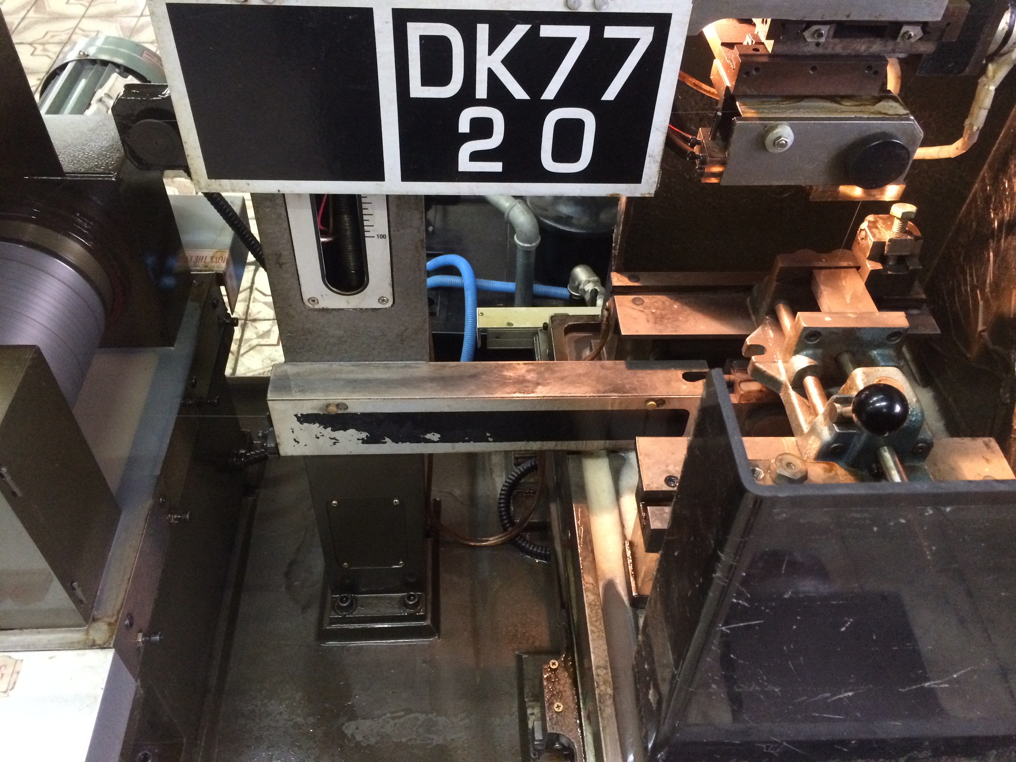

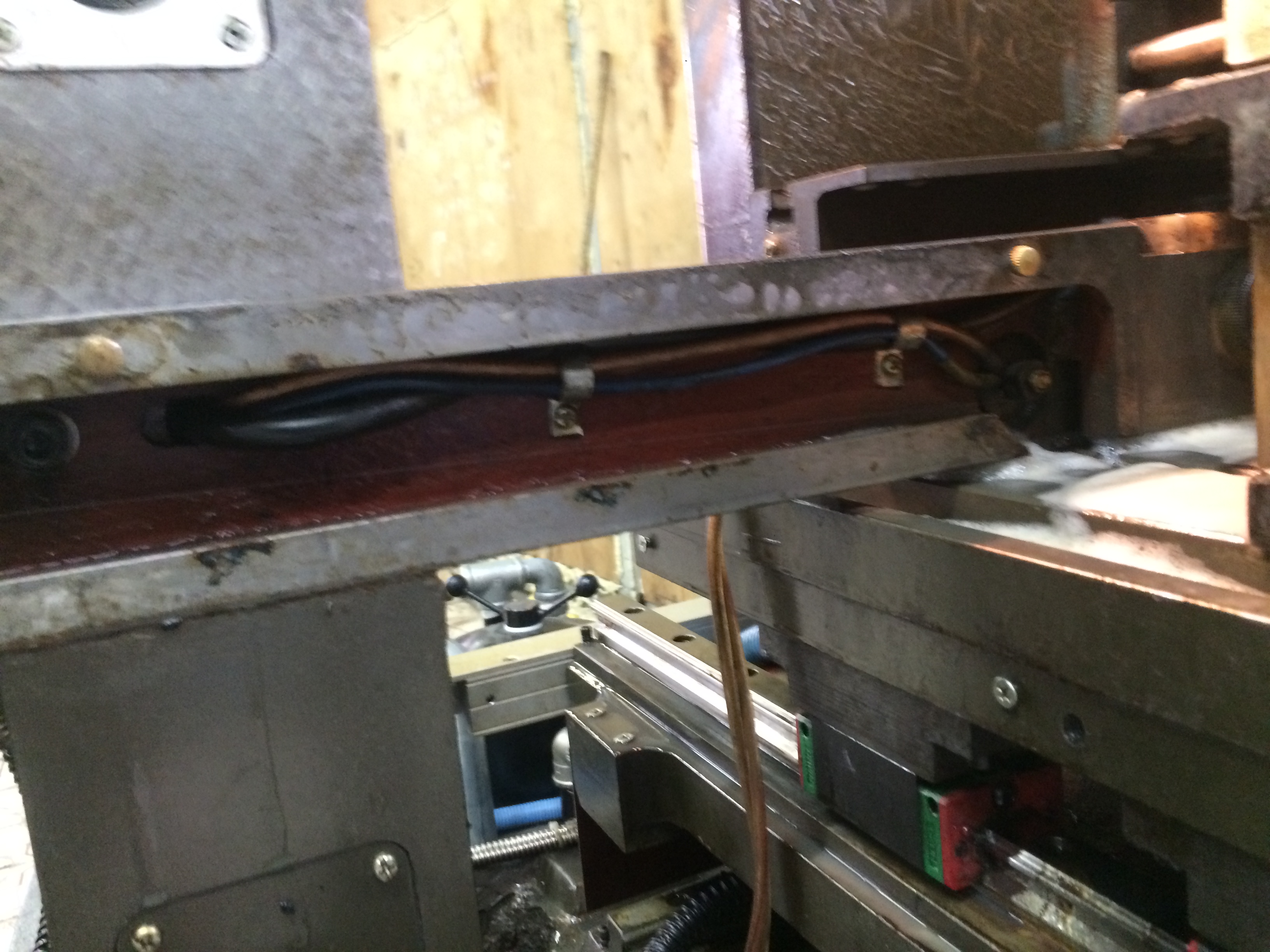

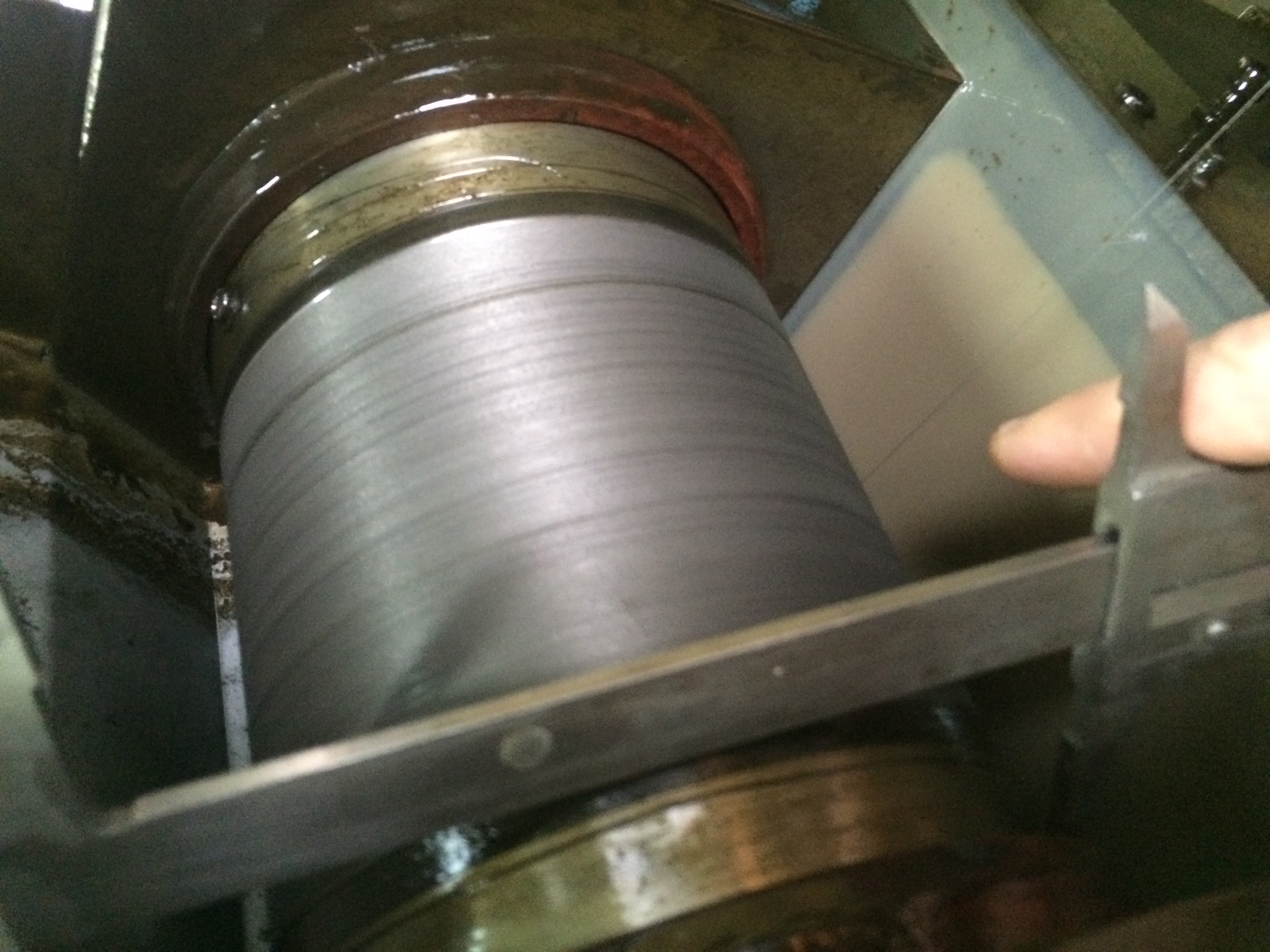

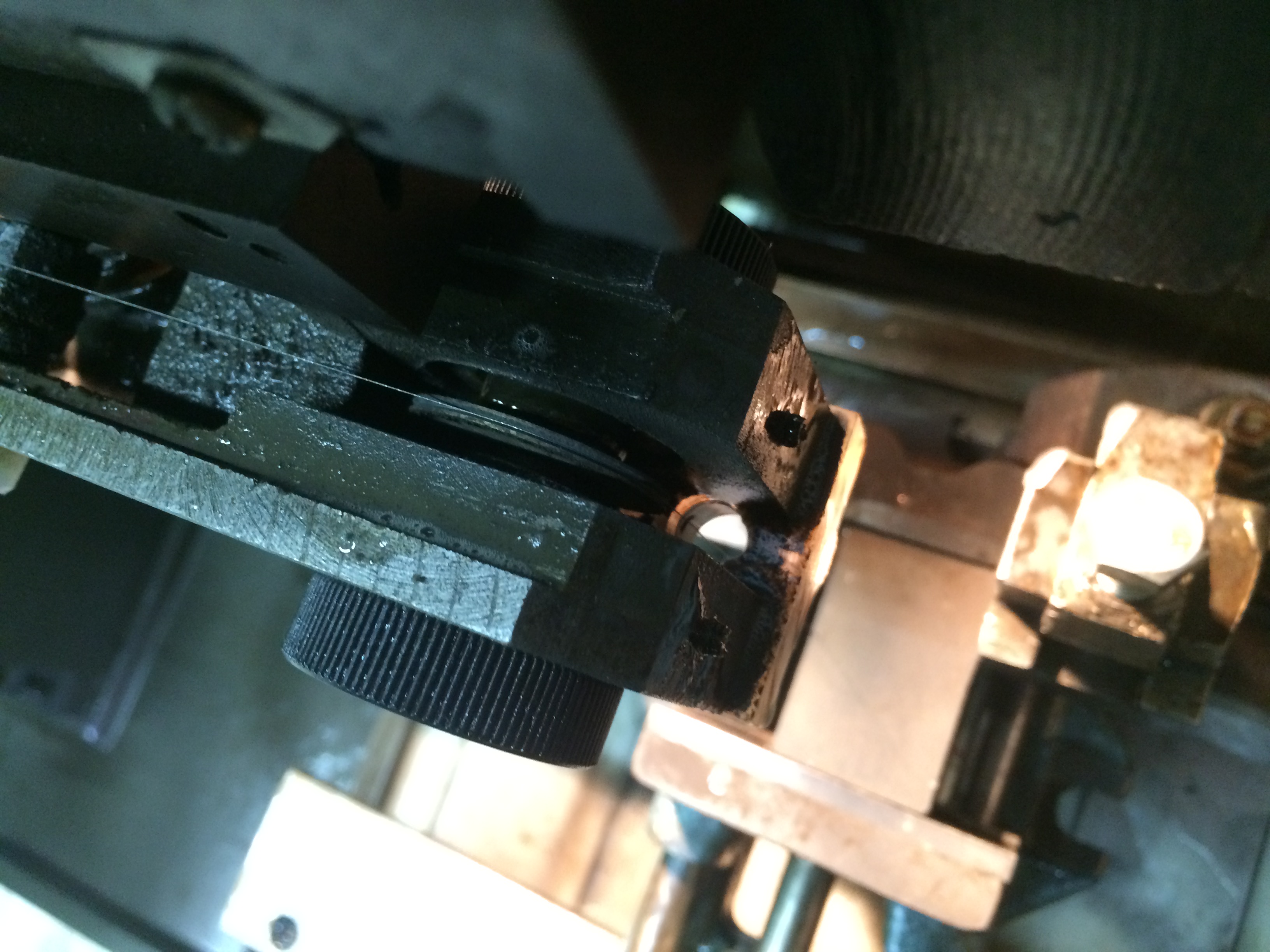

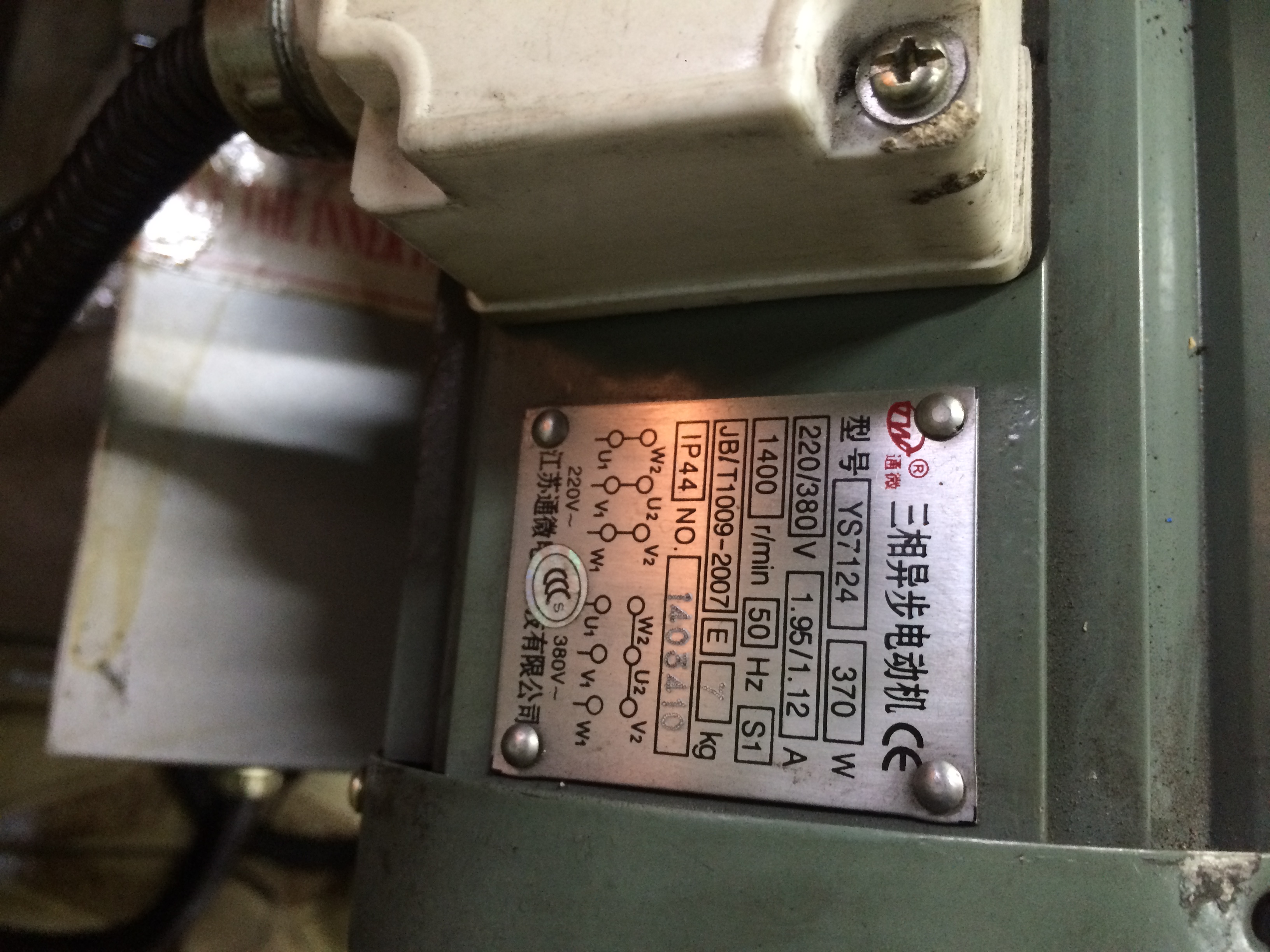

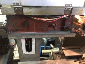

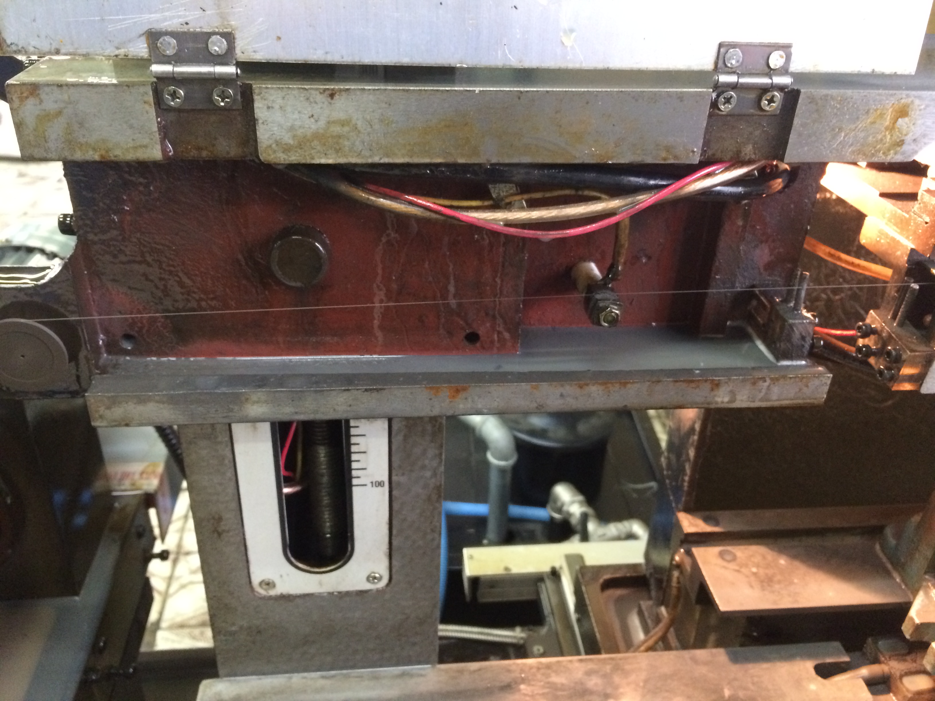

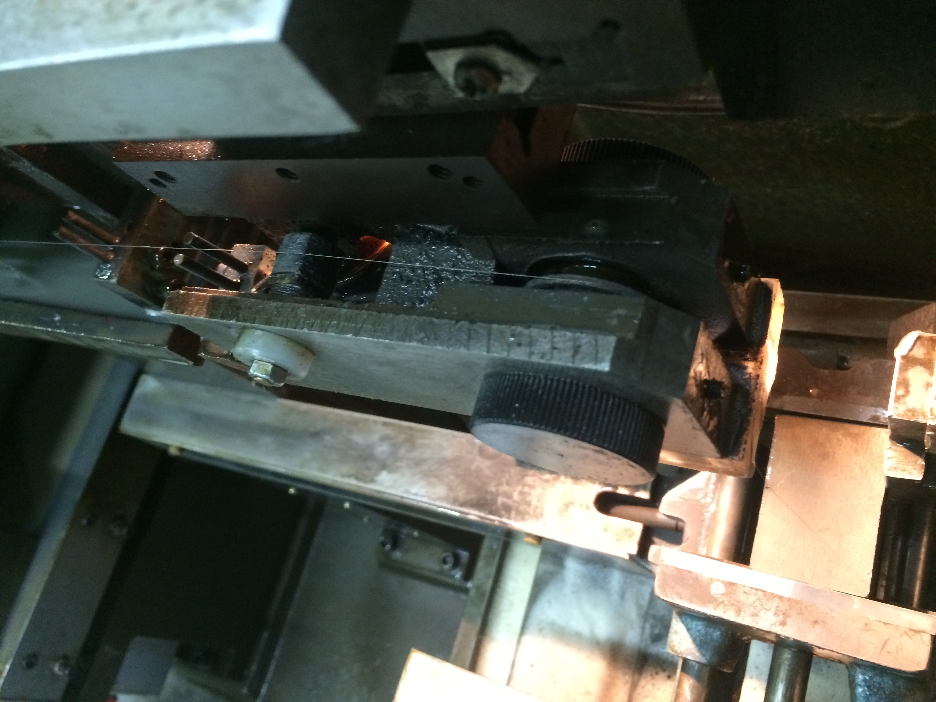

А вот фотки по просьбе Афтаева.

Re: DK7720 Китайские электро-искровые станки.
Сообщение Alex123 »
Здравствуйте.
Где именно в этих санках токоподводы, сколько их из какого они материала, статические или поворотные и как их описывает обслуживать производитель?
Сообщение Supermagnetto »
Alex123 писал(а):Здравствуйте.
Добрый вечер!
Производитель ничего не описывает(вернее мы не видели оригиналов документов на станки. т.к. мы покупали их в России мы получили комплекты документов переведенных на русский, и туда чесно говоря я особо не смотрел...)
Как я понял речь идёт о "токосъёмных элементах",которые создают контакт между проволокой и ими самими.
Отвечу то что знаю(то что рассказал мастер настройщик) токосъёмники(их 3-6) подходят к проволоке, тоесть проволока лежит над и под ними так что они немного искривляют траекторию её движения тем самым заведомо обеспечивая контакт. Сделаны они(мне так показалось из чего то типа карбида вольфрама, потому как очень прочные) за 10месяцев работы ни 1 не протёрся, то есть мы их даже не разворачивали, а они в форме квадрата с закруглёнными ребрами соответсвенно их ещё можно 3 раза повернуть после установки...Собственно, как то так, что знаю рассказал, вроде на некоторых фото они видны, посмотрите повнимательнее, если что могу сделать фотки конкретно их поближе.
ДАда они)
Сообщение Alex123 »
Да, спасибо видны.
А чем их смазываете?
Они все работают на воздухе, жидкость по ним не течёт?
На другом форуме товарищ писал что на таком станке при попытке порезать дюраль проволока на раз начинает резать эти направляющие, на сколько правда не знаю.
Alex123 писал(а):А чем их смазываете?
проволока мокрая так как по кругу перематывается :)
Alex123 писал(а):Да, спасибо видны.
Ничем не смазывем, Афтаев правильно написал они всегда мокрые и так...
Работают на воздухе, СОЖ подаётся уже после них непосредственно в место реза с верху и снизу в зависимости от того в какую сторону вращается барабан(вроде...)
Не резал дюраль не разу...но думаю что не правда...с какой стати ему начинать резать направляющие?(к тому же это токосъёмники). Направляющим там является скорей ролики и фильера с рубинчиком( у меня нет фильер и так всё устраивает, но мастер когда налаживал станок сказал что при естановке рубинчиков, станок будет давать ещё большую точность)...
Как то так)
Supermagnetto писал(а):с какой стати ему начинать резать направляющие?(к тому же это токосъёмники)
если только на токосъемниках проволока будет болтаться, а такого не должен быть ;)
