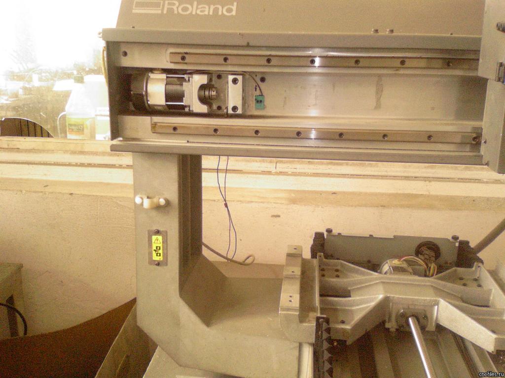

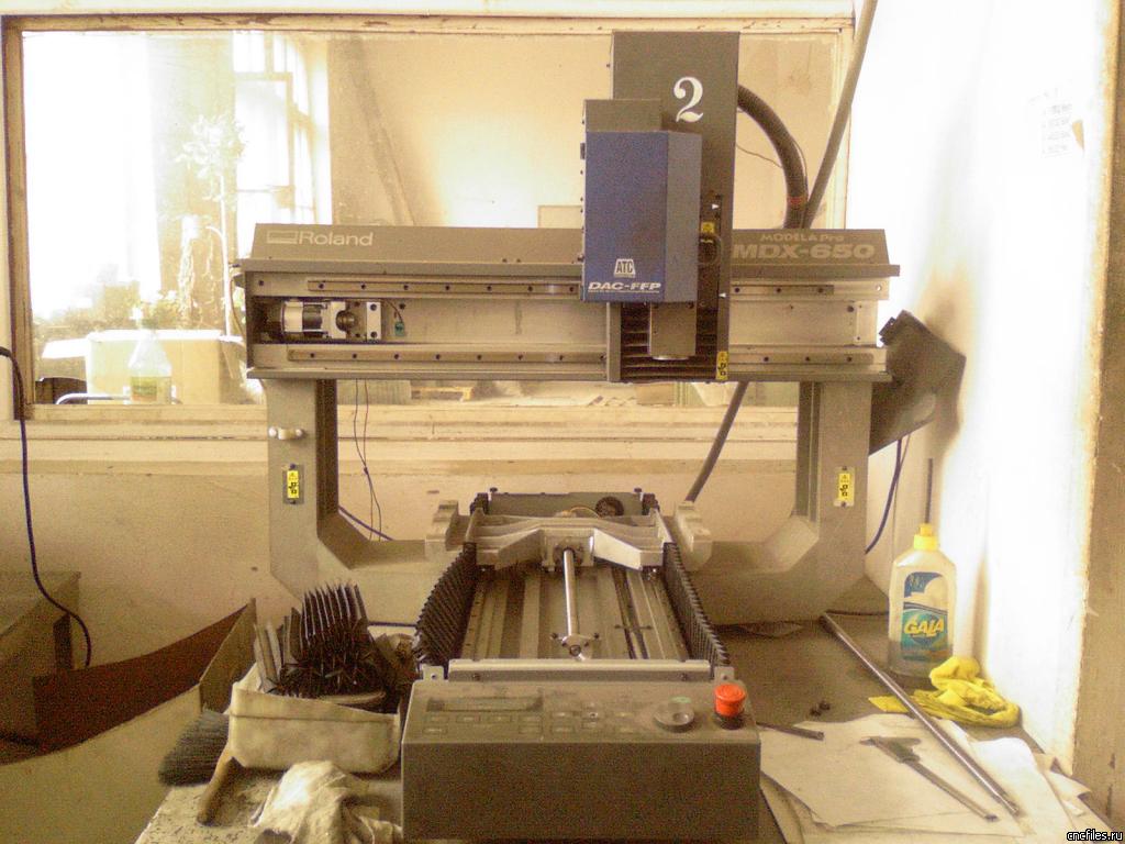

Вот, откопал пару фоток разобранного Roland MDX-650:
photo-0231.jpg (6714 просмотров) <a class='original' href='./download/file.php?id=45229&mode=view' target=_blank>Загрузить оригинал (102.98 КБ)</a>
photo-0236.jpg (6714 просмотров) <a class='original' href='./download/file.php?id=45230&mode=view' target=_blank>Загрузить оригинал (104.4 КБ)</a>
Но тупые япошки, его почему-то на ШВП сделали :thinking:, а не на тросиках, как граверы, видимо решили народ развети на бабки! :hehehe:

Hamster13 писал(а):Вот, откопал пару фоток разобранного Roland MDX-650:
я не вижу там тросики.или плохо смотрю?

Re: чпу на тросиках
Сообщение Тима »
novarobotix писал(а):или плохо смотрю?
Плохо смотришь. Там снизу написано, что нету там тросиков.

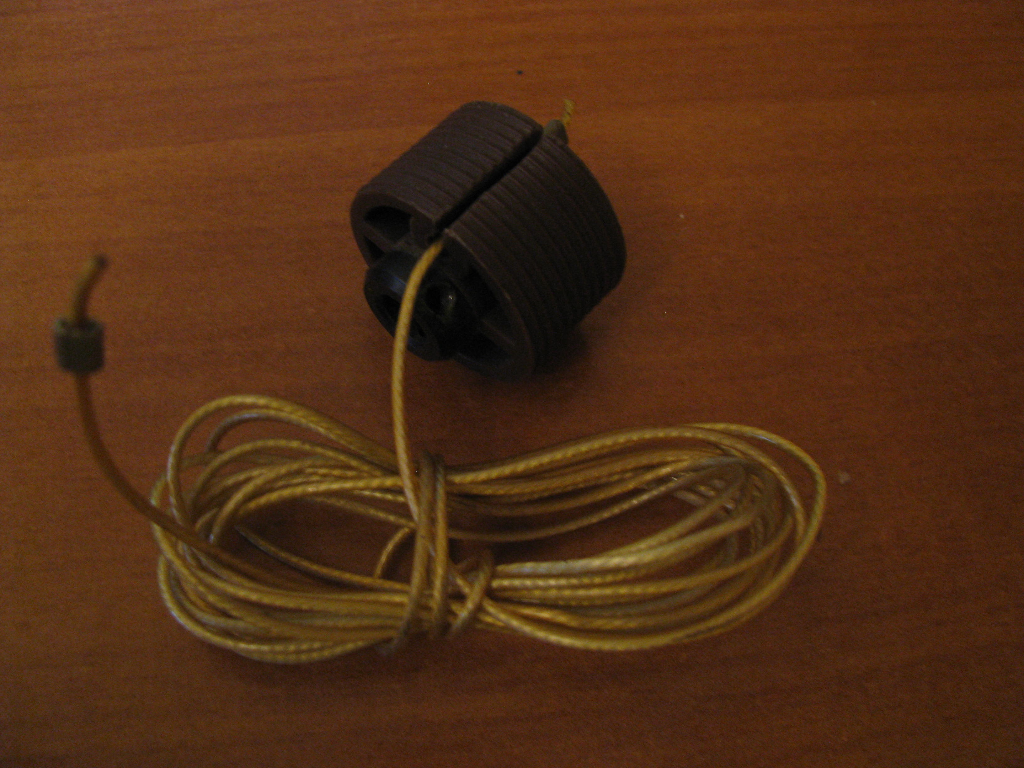

ИМХО леска порвется после ~50 полной смотки-намотки под нагрузкой, а растягиваться будет по 1мм за круг. Ни о какой точности тут и речи не может быть.
Если уж и применять, то специальные тросики, предназначенные для этого, вместе с специальным намоточным колесом, чтоб витки не ложились как попало. Вот, к примеру:

Роланд МДХ 15,20,40 на тросовой передачи, только цена нереально высокая.

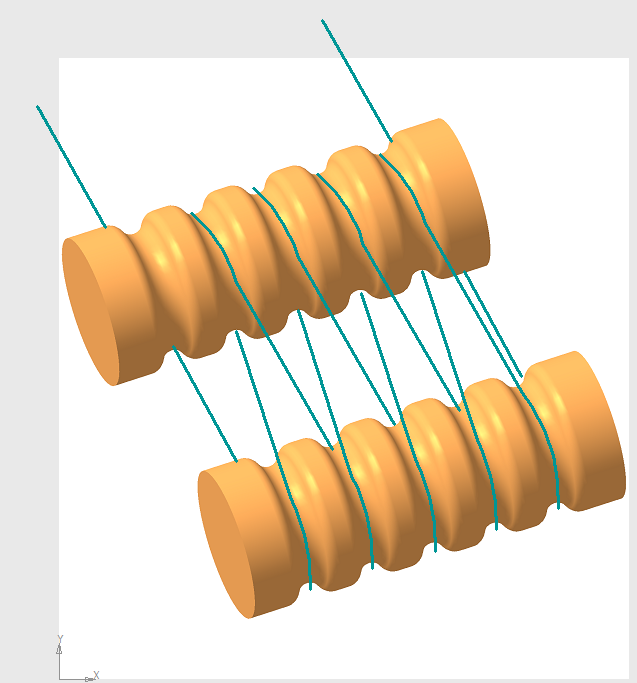

Антипробуксовочную систему можно выполнить по этой схеме:
Две оси с замкнутыми полукруглыми канавками. трос пробрасывается через канавки по нижеприведенной схеме.
антипробуксовка (6612 просмотров) <a class='original' href='./download/file.php?id=45242&mode=view' target=_blank>Загрузить оригинал (161.61 КБ)</a>
антипробуксовка
Один конец троса крепим с 1 конца оси, другой с другой стороны. Сами оси располагаются на портале, на одну из них вешаем ШД. Как следует натягиваем трос - все привод готов.
Ну оси то уж конечно надо точить. По другому никак.

Ovaday писал(а):ИМХО леска порвется после ~50 полной смотки-намотки под нагрузкой, а растягиваться будет по 1мм за круг.
нет не порвётся и не растянется.просто люфт есть при нагрузке.для супермега скоростной обработки может не прокатить. но у меня же не завод а домашнее хобби.
Ovaday писал(а):Ни о какой точности тут и речи не может быть.
с точностью всё нормально.tqpf рисует так же как и нажелезных шпильках.
Ovaday писал(а):Если уж и применять, то специальные тросики, предназначенные для этого
да, видел такие на базаре хотел купить но передумал. в следующий раз спрошу цену если нормальная потестю.
Ovaday писал(а):вместе с специальным намоточным колесом
всё специальное стоит дорого. поэтому я собираю из народного материала. в качестве барабана - шпилька.а тот барабан что на фото не пойдёт так как диаметр большой - будет шаг большой, а надо 0.1 на дши-200
Ovaday писал(а):Еще забыл добавить - строительная шпилька в качестве намоточного барабана не пойдет, будет стачивать леску.
не будет.леска наматываетса а не трётся.

rean32 писал(а):Нужно только как то сделать чтобы трос не проскальзывал на ведущем шкиве.
а с этим проблем вообще не вижу. при 5-6 витках на шпильке и хорошем натяге проскальзывания ваще в принципе нету ни разу.

rean32 писал(а):Антипробуксовочную систему можно выполнить по этой схеме:
спасибо, интересно, но я думаю лучше поставить паралельно 3 троса на одну шпильку - заодно и жёсткостьв 3 раза увеличится наряду с пробуксовочной характеристикой.но это пока только идея так как на практике ещё не понадобилась супержёсткость.
