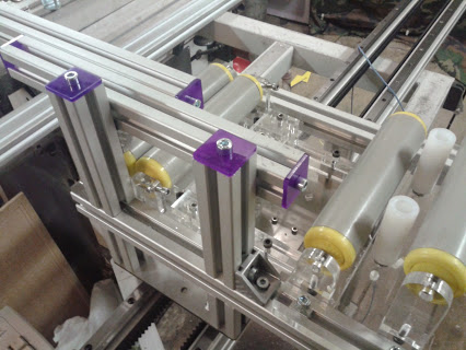

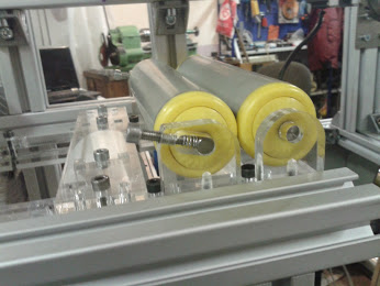

Ну вот вроде и всё....... даже работает......Вместо нити правда маркер, ну что есть ,то есть..........

как прога выглядит по концовке?

Сплошной хенд мейд, пока вот так-
G40 G21 G53 G64 G80 G90
G0 X0 A0
G1A360 F9000
M98 P1 L20
A360
M30
O1
G91 X1000 A1200
A180
A2
X-1000 A1200
A180
A2
M99
Ну а дальше будем по ходу натурных испытаний корректировать -на какой угол доворачивать чтоб виток полностью уложить и т д и т п
Нить не маркер(и не фреза) нюансов много по укладке

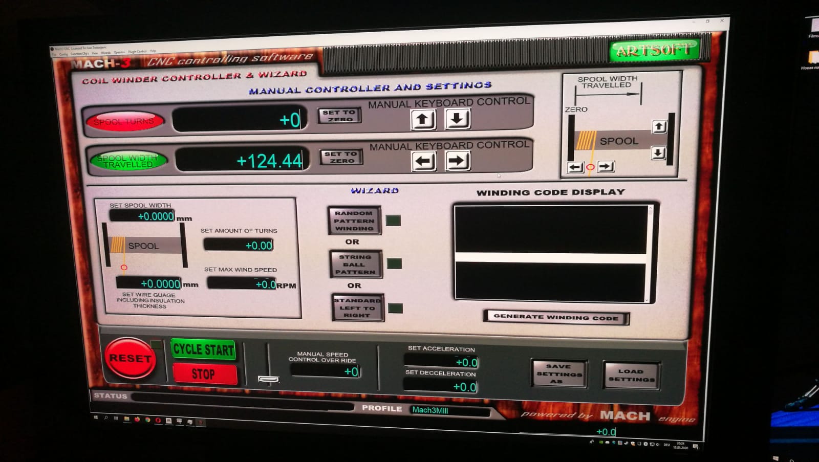

Приветствую, я тоже на днях собираюсь собрать намоточник, только для проволоки,катушки мотать,только чем его управлять толком не понятно,можно конечно на маче но это как то, не правильно.

Нашёл для мача дополнение, для обмоточных станков.
