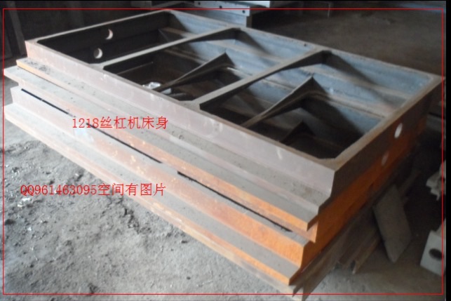

torvn77 писал(а): Сообщении о заказе отливки или сварки станин в Китае я не встречал,в тех что я видел либо сами варили,либо заказывали отливку из Чугуна на Российских местных заводах.
Так может для начала сделать сервис по отливке станин и порталов,чтобы мог начинающий неумеха позвонить по скайпу и сказать "надо типа такое и чтоб железу было много"
и ему под это типа приспосабливали один из типовых проектов.
И вот уже на этой базе начать продвигать отечественные направляющие.

torvn77 писал(а):Сообщении о заказе отливки или сварки станин в Китае я не встречал,в тех что я видел либо сами варили,либо заказывали отливку из Чугуна на Российских местных заводах.
Вы меня извините - вы с литьем у нас сталкивались ? поинтересуйтесь... могу со своей стороны сказать что отлить что-то в питере из чугунины - при массе меньше 100 кг - это нада либо по очень хорошему знакомству, либо по тройной цене.. просто не интересны людям такие объемы. более того - при мелком литье, гарантировать марку чугуна вам никто не будет - чугун будет "ЧП" - что попалось.. по этому про перспективы чугунного литья в родном отечестве - мягко говоря не нада рассказывать. нада просто один раз попробовать.. отлить.. а потом эту отливку обработать...

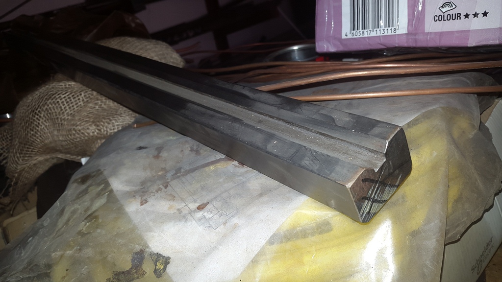

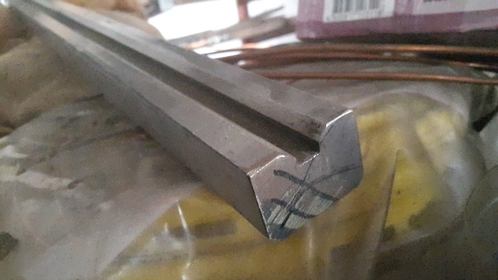

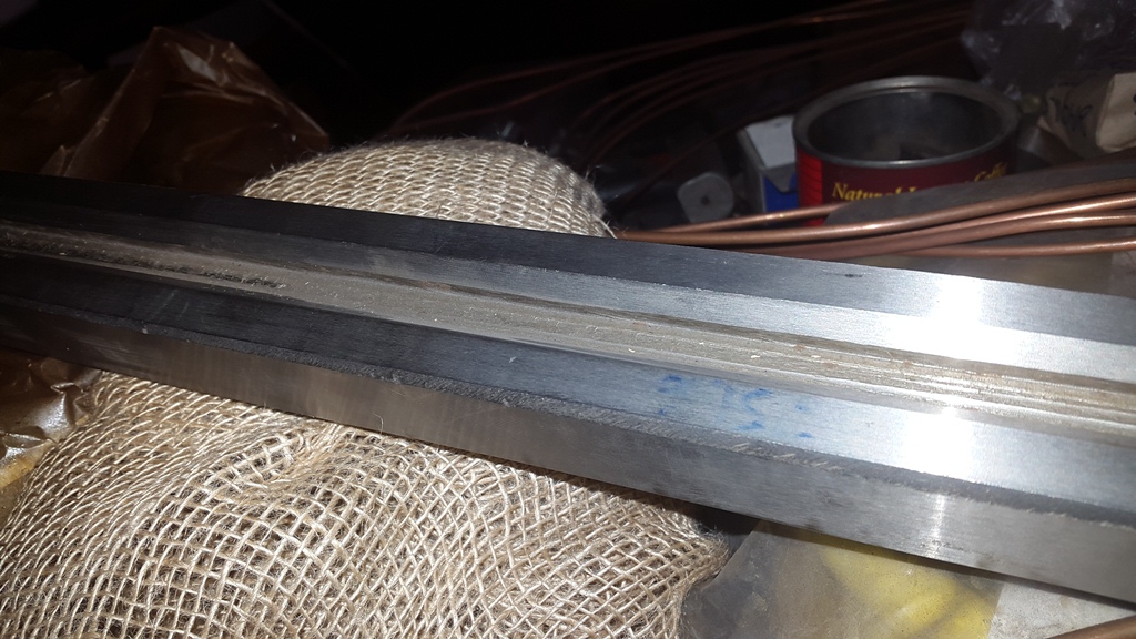

Приведу пример нашего производства : Изголавливали мы вот такие рельсы для ЧТПЗ (челябинский трубопрокатный) очень серьезные рельсы под ролики
сталь 38Х2МЮА закалка, азотирование HRC 65-68, шлифовка. Длинна 600мм мелкая серия около 100шт. Так вот цена для заказчика была 7000Р за штуку !!!!!!!
6 лет назад.
По требованиям "геометрии" эти рельсы на уровне китайских прямолинейность 0.05 допуски что-то +0.012 -0.025 (не супер жесткие)
Как думаите с такими ценами можно конкурировать :lol:
Я бы на месте ЧТПЗ взял-бы - китайские (а может они так и сделали :hehehe: )

konyshevk писал(а):Как думаите с такими ценами можно конкурировать
это просто вы зажрались :hehehe:

не, ну если заказчик платит - почему бы и не продавать :-)
кстати, умение найти таких заказчиков или убедить их - это вроде как сфера интересов менеджеров. а менеджеров у нас много :-)
а какая была себестоимость?
