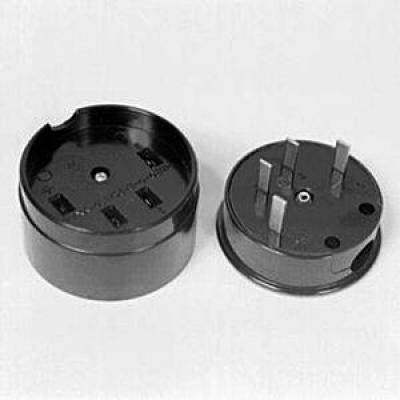

190831.jpg (5229 просмотров) <a class='original' href='./download/file.php?id=44342&mode=view' target=_blank>Загрузить оригинал (17.19 КБ)</a>

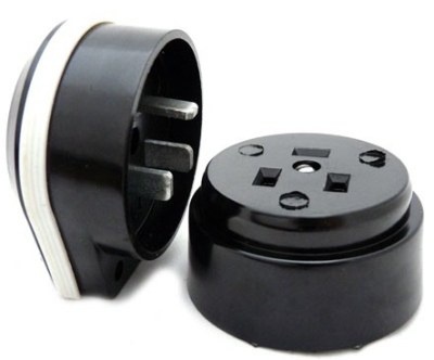

Re: Мини установка ТВЧ (домашняя)
Predator писал(а):У меня стояла вот такая
В квартире тещи такая же. Но там все равно одна фаза, ноль и земля.
Какие розетки были, такими и комплектовали. С советскими электроплитами розетка, вилка и кабель шли в комплекте.
Кстати, для честного подключения трехфазной плиты нужно пятиконтактную розетку. Нагрузка на фазы неравномерная, поэтому без нуля никак не обойтись. А отдельный земляной провод нужен для защиты.
