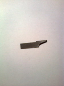

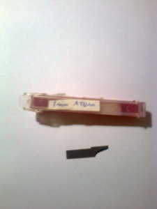

gendos писал(а):Янни не подскажешь где покупать ножи ,
для резки картона 2мм толщиной ? или как их назвать по английски ,чтоб поискать на табао
А ножки я лично беру из Италий с кориер но есть и в Туреция конечно по дешевле и качество же не то

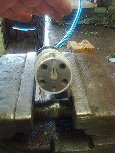

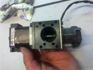

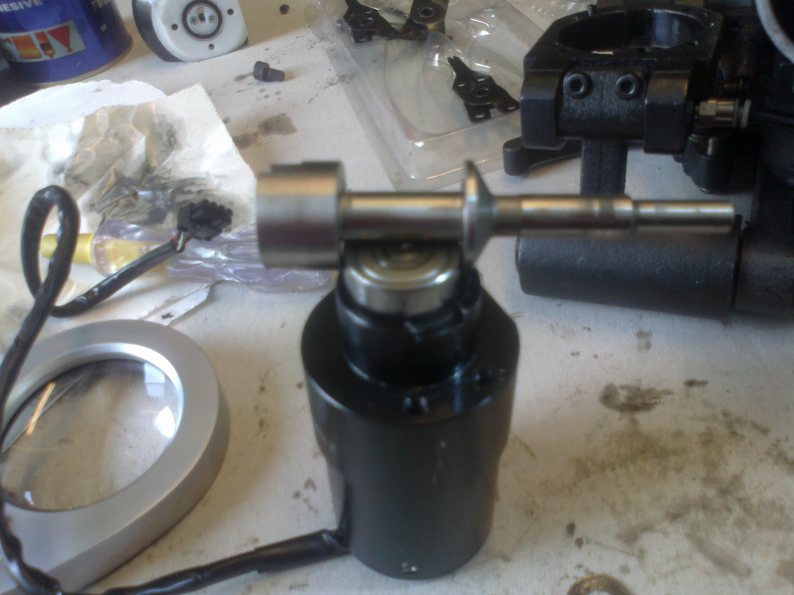

Ну-niksooon- ето все хоро молодец приполовил работу уже :) А какой матриал ти будиш работат ну что с ето головку собераешся делать далше и потом узнаем что надо. А за звук не периживай знаеш у меня много с ето породокс бьил я искал долго почему две головки приежают из Италий и звук у их не одинакавьи вроде завод их делал по технология. Оказалос что есть всегда разнизницу и все ето дольжится на ето микро разстояни на подшипник ексцентрика я мерил больше 8 головки и у каждий несколько микромилиметра разницу один жостко работает другой мяхко вот так и звук идет.

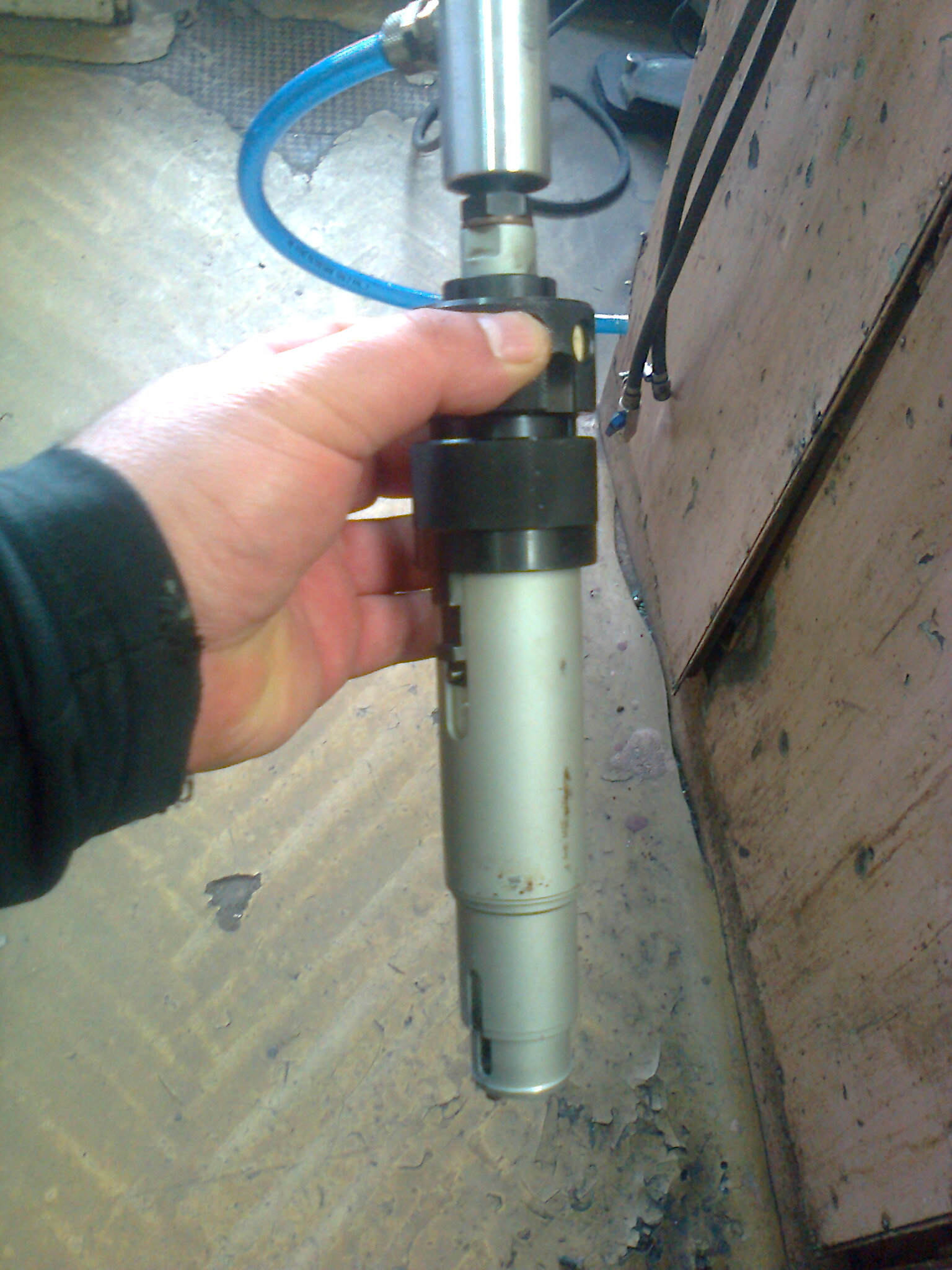

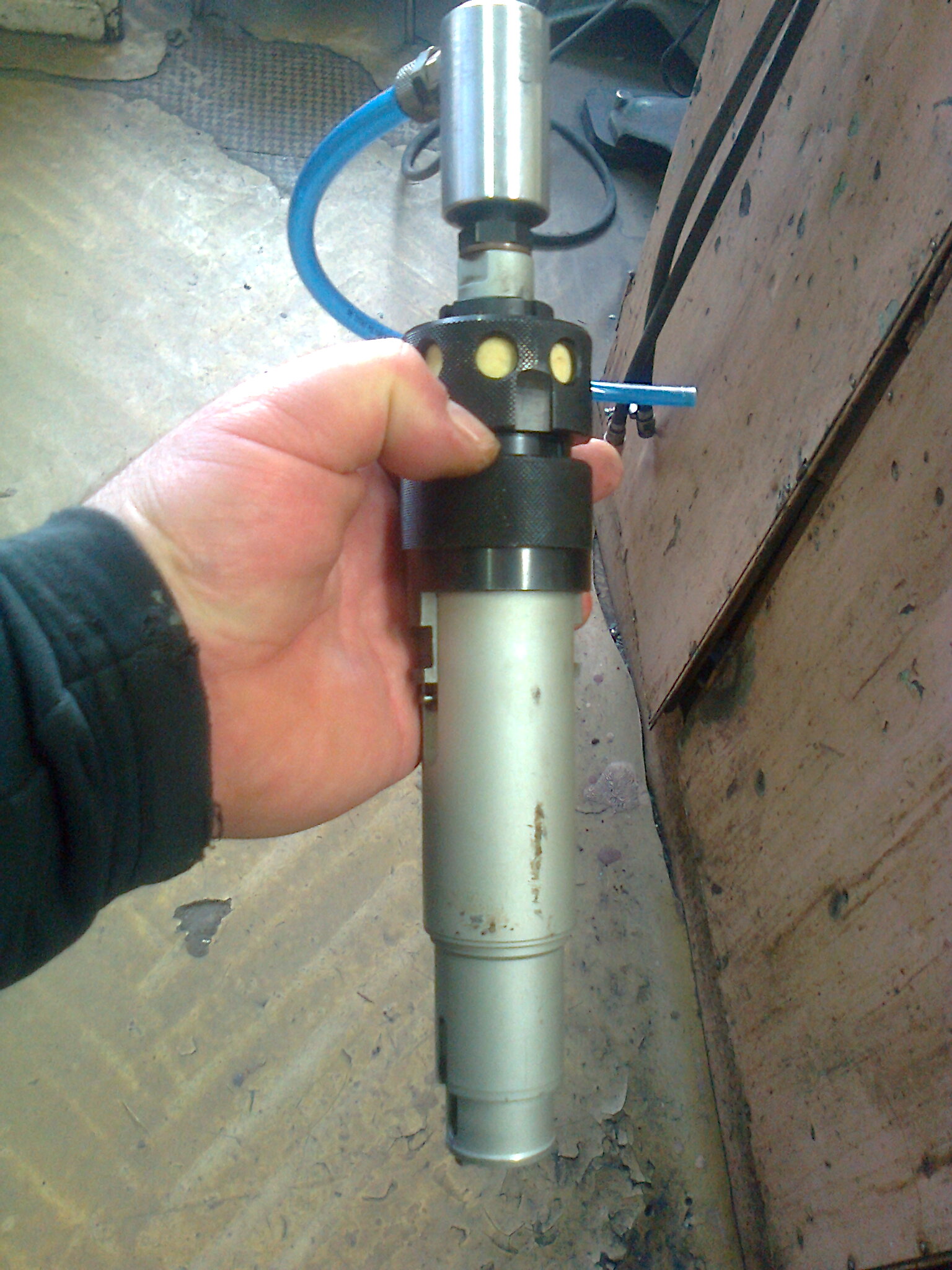

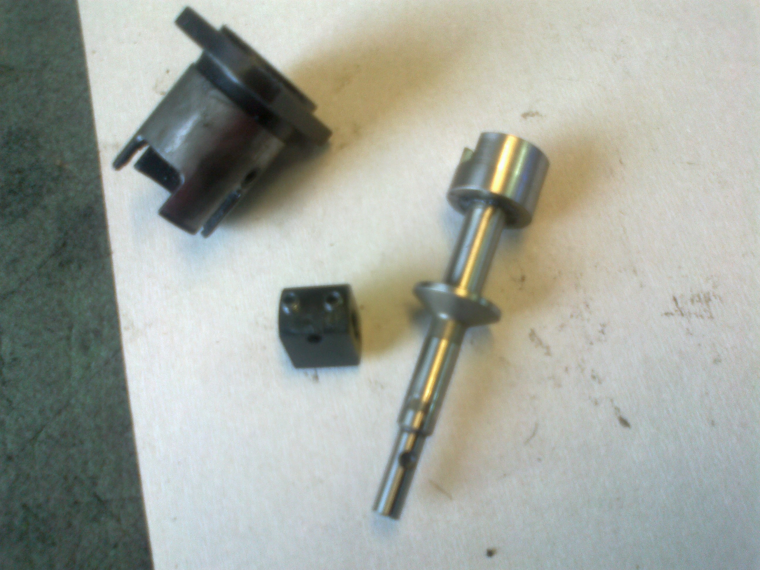

На последная фотка двигател конечно не простой :( у его есть мултиплексор чтоб еще ускорит обороти и предают большай крутящи момент не менше 12 000 не больше 14 500 оборота ексентрически поворот 3.5мм. Ето головка фирма Комелз - Италий двигател у их серво статорная обматка и неодимовий магнити склеийни на ротор вал ротора идет пряма к мултиплексорний усилитель на изходний вал мултиплексора зделан ексцентрический привод и прекрипен ето подшипник. Он работает с вертикальний вал каторий крутит нож верх в низу. В горни край вала ест зацепка с шаговий двигатель каторий направляет нож по кордината / А /. Или следует направление обрез. На двигатель ест круговий енкодер с место нулевой позиций чтоб нож всегда бил в нужной сторону. Если получится ошипка-ето често получается нож ломается с разу либо потерял синхрон либо опустил шаг если один два не страшно просто обрез будит не ровний -триугольний если опустил несколько шагов - пипець нож поехал :)

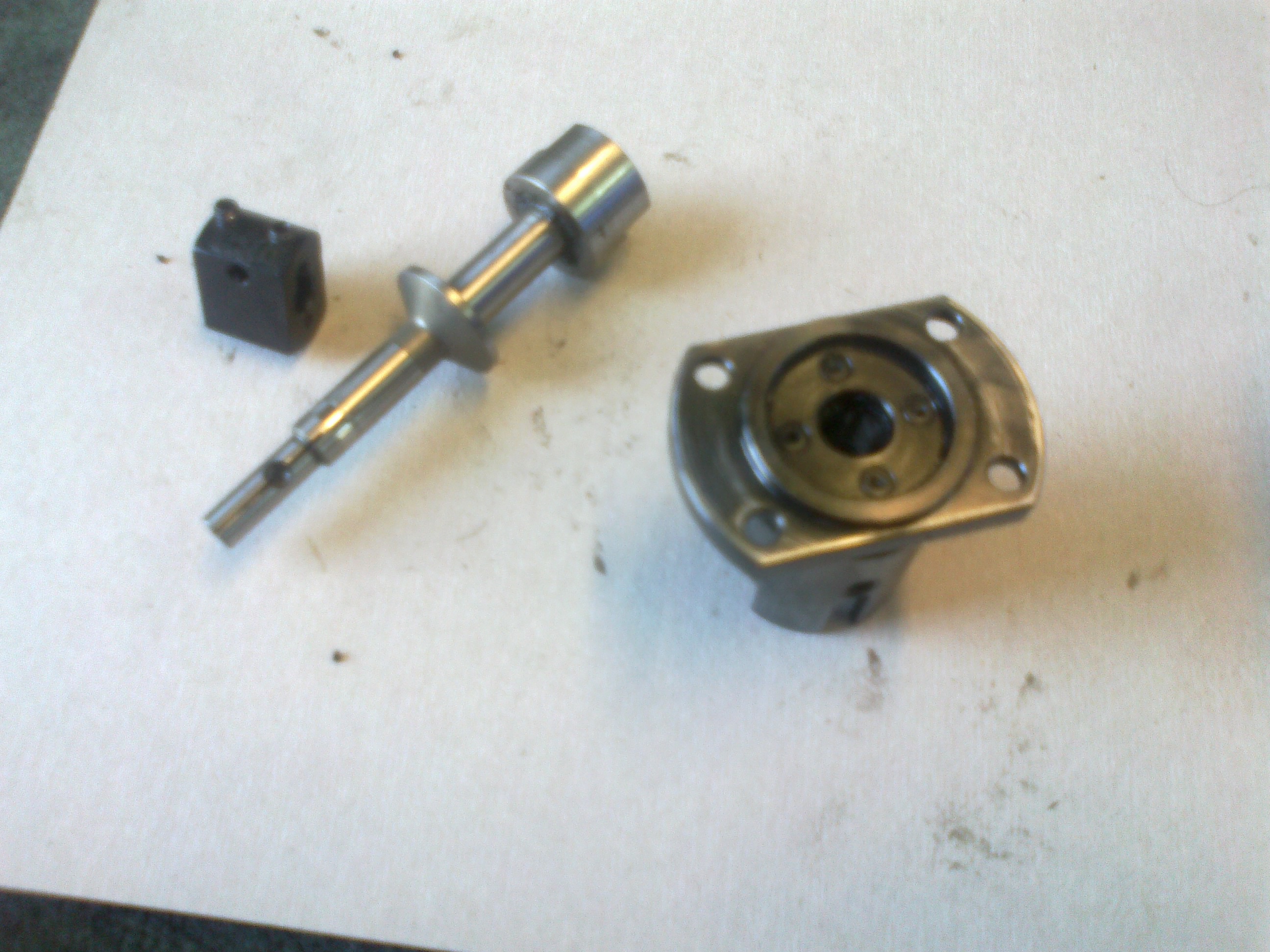

А какой здесь подшипник , разве может там на трении работать, с такой высокой частотой ?
Тоже сделал себе пока макет на обычном подшипнике, но думаю может есть какие специальные для линейного движения с амплитудой 3.5мм ?

Янни писал(а):Оказалос что есть всегда разнизницу и все ето дольжится на ето микро разстояни на подшипник ексцентрика я мерил больше 8 головки и у каждий несколько микромилиметра разницу один жостко работает другой мяхко вот так и звук идет.
Я это уже понял что от зазора между приводным подшипником и фланцами зависит, ну и от массы штока ...... Со временем попробую уменьшить все......
То,что приводной моторчик с мультиплексором для меня новость, ни разу таких в живую не встречал. по результатам опытов если оборотов хватать не будет возможно какой нибудь безколлекторный (BLDC) в будущем пристрою...........

gendos писал(а):А какой здесь подшипник , разве может там на трении работать, с такой высокой частотой ?
Подшипник - 609ZZ-P6

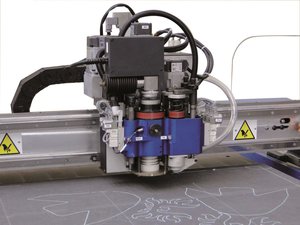

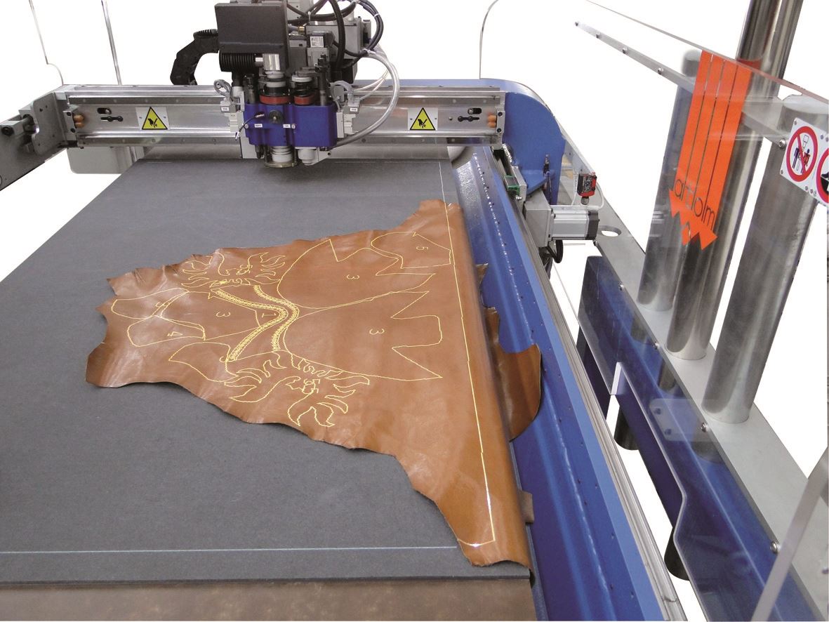

На даний момент работаю с atom flashcut 888 мне больше нравится и гораздо лудше продумано все в ето фирму чем Комелз.

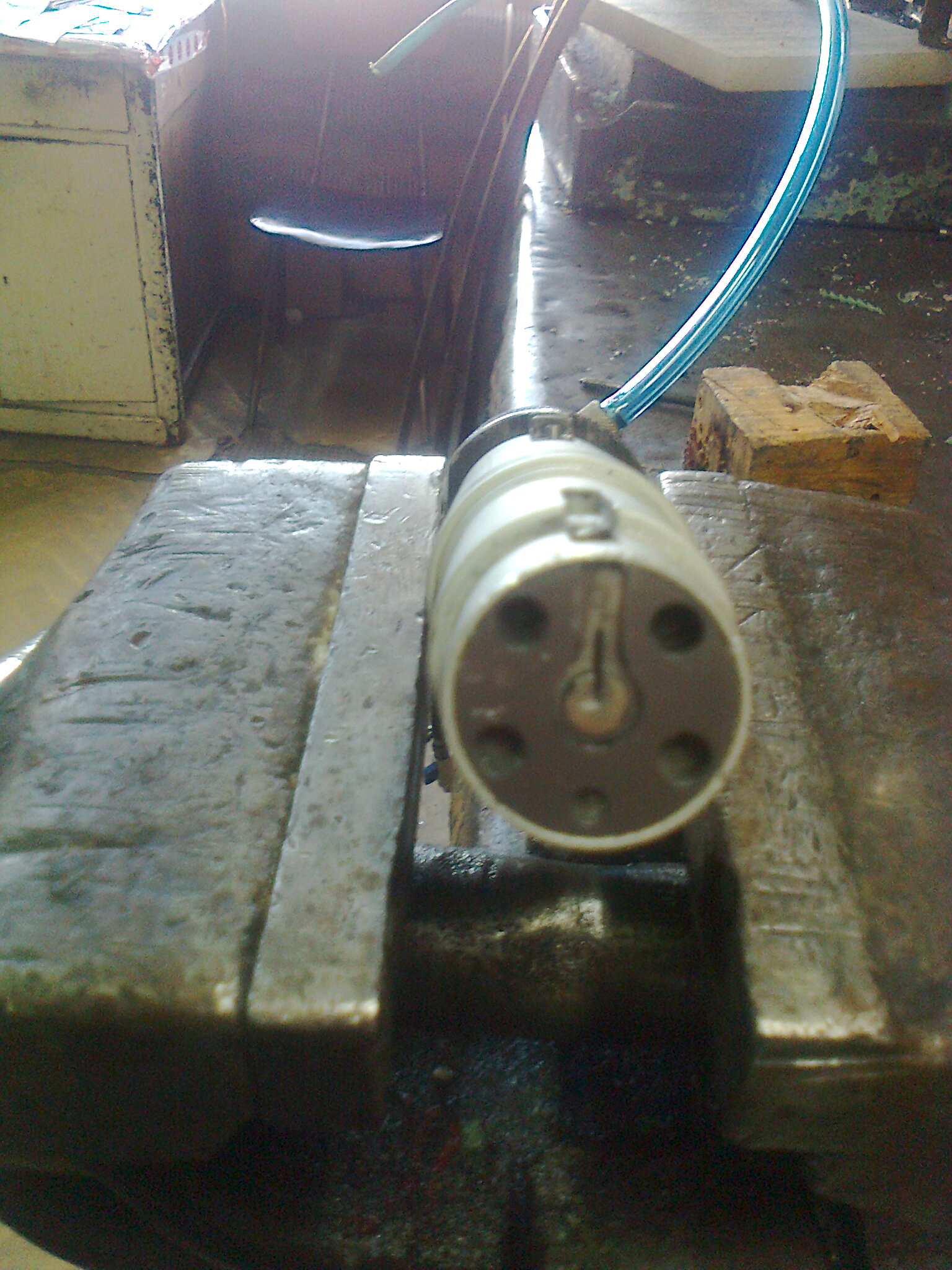

В этом ноже осциллятор надо понимать пневматический стоит? интересно как он устроен внутри,или хотя бы краем глаза видео посмотреть со звуком его работы без посторонних шумов ..........
Янни
Сообщения: 46
Зарегистрирован: 11 июн 2015, 20:22
Репутация: 23
Настоящее имя: Янко Козарски
Re: Вибронож он же ультразвуковой резец...
Сообщение Янни »
:) следуший раз когда сломается у меня есть стенд постараюсь что без страничний шум. Я и тогда его пускал просто в голово не приходило видео зделат работает он на различний давления по различний способ начинает крутится больше чем атмосфера ну гдето 1,2 /1,4. Количество воздуха - дебит имет значние тоже для грузоподемност в машина работает на 9ат. Звук у его високий чем на твое видео примерно как пчелка :) ну типо таго.

niksooon писал(а):Спасибо,подожду следующего ремонта..........еще интересует какая амплитуда колебаний ножа ну или если проще выразиться -ход ножа . сдается мне что очень не большой раз жужжит как пчела и есть-ли какие преимущества по сравнению с ножом который с электроприводом?
Ну ход ножа я и сейчась могу сказат ето 6,8мм больше чем у Комелз на ето станка проектиран для обрез и други матриали чем кожа и картон примерно

У АТОМ-а классная фишка поставить проектор и проецировать изображение на рабочее поле станка, сразу видно как вписывается макет раскладки деталей на заготовку...........

Ну да так и с векторний файли просто для софтуер ти получаеш изображение на плот - как монитор вот так и софтуер тебя понимает какий кординати задал и машина с разу знает своя позиция ето здорого :)
