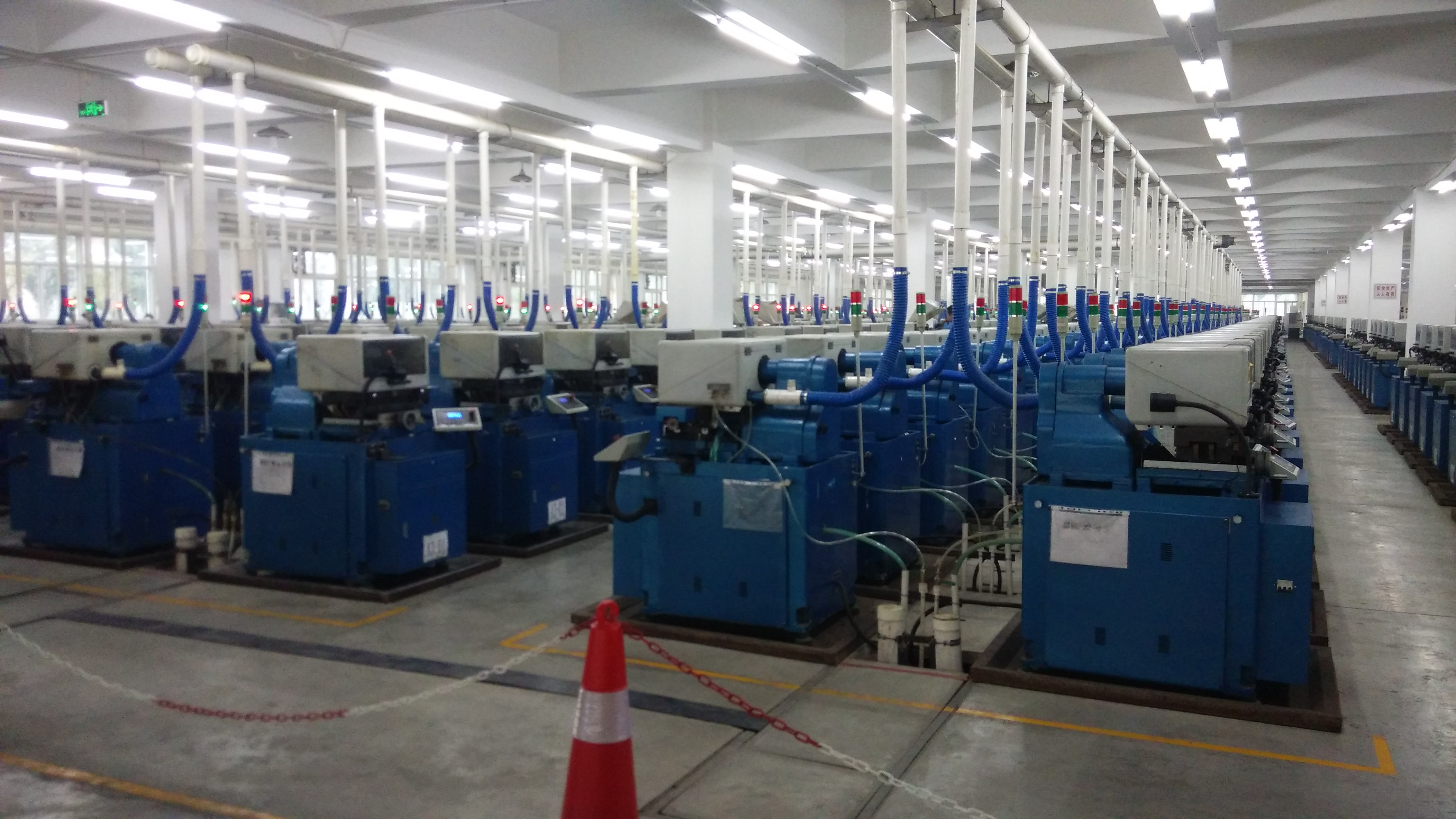

Вот красивая фотка цеха алмазной резки)
В этом цеху их 400
IMG_20140922_154353.jpg (3513 просмотров) <a class='original' href='./download/file.php?id=43730&mode=view' target=_blank>Загрузить оригинал (1.33 МБ)</a>

Ясно. Серьезность твоего предприятия мы поняли. По существу какие вопросы? Тип станины какой задумал?

1)Режем мы магниты. Проволока работает не на 1 проход и в мусорку,а на много то есть она на барабан накручивается и скручивается....незнаю как это называется, но станок http://www.dominik-chel.ru/catalog/show?name=dk7720 вот тут показан.
2) Да,да алмазная проволока,штрипса и диск с внутренней режущей кромкой. Китайцы в основном пользуются диском, но мне кажется много проволочный станок с проволокой который сразу несколько резов делать будет лучше.
3) Магниты NdFeB
4) У них узко специальные заводы, это у нас и то и то делают, у них Завод только режет магниты... поэтому там кроме этого ещё 11 похожих цехов и всё))

Нет после спекания они все кривые и сначала их шлифуют чтобы была база ,а потом режут.
Плюсов очень много например такие как отход можно переплавить) да и допуска нас вполне устраивают)
Проволоку меняют не чаще чем раз в 2 недели,а обычно раз в месяц...А в Китае она стоит копейки( не буду врать не знаю сколько)
