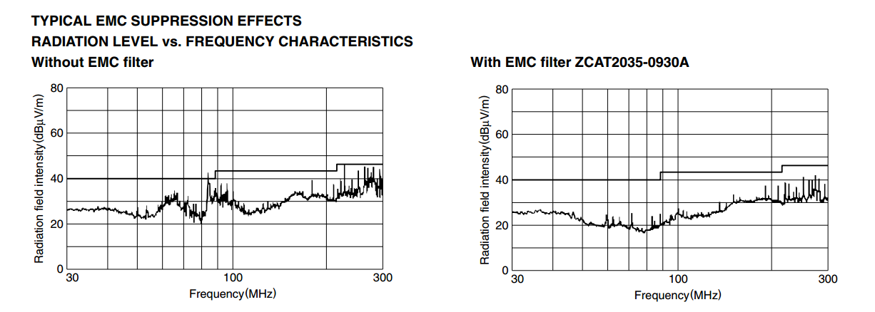

я тут посмотрел доки на эти ферриты, и так понял, основное их назначение - вписать аппаратуру в требования стандартов по ЭМС.
Характеристики.PNG (6099 просмотров) <a class='original' href='./download/file.php?id=45223&mode=view' target=_blank>Загрузить оригинал (59.03 КБ)</a>
Взято отсюда
ZCAT2017-0930.pdf
(364.19 КБ) 799 скачиваний
Кстати, примитивная экранировка этого же провода дала, с точки зрения того же пробника, очень заметный эффект.

Сергей Саныч писал(а):основное их назначение - вписать аппаратуру в требования стандартов по ЭМС
Нет, это просто тест такой

Сергей Саныч писал(а): я тут посмотрел доки на эти ферриты, и так понял, основное их назначение - вписать аппаратуру в требования стандартов по ЭМС.
Нет, конечно.
Или так - "да, их назначение - вписать в требования стандартов".
Но тогда нужно добавить - назначение этих стандартов - исключить взаимные помехи между разными электронными устройствами.
Сергей Саныч писал(а): Кстати, примитивная экранировка этого же провода дала, с точки зрения того же пробника, очень заметный эффект.
Естественно, ведь экранировка как раз и уменьшала электрическое поле.
