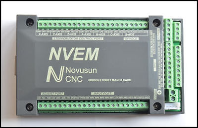

Сообщение dstan »
и, какой блок питания и нужен ли он для контроллера. 4 осевой
image.jpg (6840 просмотров) <a class='original' href='./download/file.php?id=103074&mode=view' target=_blank>Загрузить оригинал (22.82 КБ)</a>

Re: Выбор блока питания
Сообщение Rion »
Плохо разбираюсь в электронной части, подскажет кто - нормальный ли блок питания в связке с указанными комплектующими?
https://ru.aliexpress.com/item/CNC-USB- ... c49b&tpp=1
