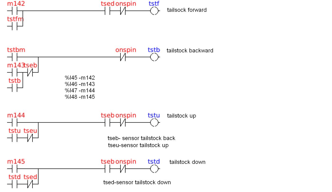

dinkata писал(а):работаю (пока в проект )смена оборудование ЧПУ ЗИТ 500 на Linuxcnc на токарной и на трехкоординатной фрезер.
Сейчас операторьй работают с М42 -Tailstock forward ;М43 -Tailstock backward ;М44 -Tailstock up ;М45 -Tailstock down .
Буду смена делат пока на 1 станок ,а у нас они 6 токарньйе и 3 3осньйе фрезерньйе ,и хочется минималние отличия бьйли от
старьйе комнандьй и новьйе .Поетому хочу ввести вьйполнение с М1хх ,например М142,143,144,145.
Операторьй будут работат некоторьйе время с новая и старьйе систем ,чтоб не путалис .
Я сейчас борба с софтом Linuxcnc ,пока вьйучит ,потом с консервативньйе операторьй ,потом с начальство для бюджет ... :hehehe:
А если бог со мной и все пойдет хорошо на первой станок с Linuxcnc вьйброшу все ето старо железо ,намучилис с ним и ставлю Linuxcnc.

Ну давайте так, ест ли знаток напишет ето в скрипт :
вариант1.С код М 142 установит на 2 сек classicladder.0.in-45 в 1
вариант2 .С код М 143 установит classicladder.0.in-46 в 1
и смотрет когда hm2_5i25.0.7i77.0.0.input-10 сделает переход с 0 на 1
тогда установит classicladder.0.in-46 в 0

M142
#!/bin/bash
 halcmd setp classicladder.0.in-45 1
 sleep 2
 halcmd setp classicladder.0.in-45 0
exit 0
M143
#!/bin/bash
 halcmd setp classicladder.0.in-46 1
 sleep .5
 halcmd setp classicladder.0.in-46 0
exit 0
net name1 hm2_5i25.0.7i77.0.0.input-10 => classicladder.0.in-02
сигнал для "работы":
net name2 classicladder.0.out-02 =>
схемка: сигнал для "работы" - это пин , к которому нужно коннектить то , что у тебя должно было коннектиться к classicladder.0.in-46

Вот что получилос ,вьйкладаваю чтоб бьйло полезно другим новичкам как мной .
В ини файл указьйваем путь к файлам М1хх : PROGRAM_PREFIX = /home/хххх/linuxcnc/configs/хххх/subprg
с gedit создаем файл с именем М142 :
#!/bin/bash
sleep 2
exit 0
После его сохранение и закрьйтие ,правой кнопки открьйваем свойства и делаем файл исполняемой.Так и для М143;144;145 с той разнице
что у меня М142 работает 2 сек (sleep 2 ), а другие по 0,5 ,только импулс ,потом реле самоблокируется.Все файльй в папку subprg.
CLtailstock.JPG (5675 просмотров) <a class='original' href='./download/file.php?id=41489&mode=view' target=_blank>Загрузить оригинал (67.67 КБ)</a>
