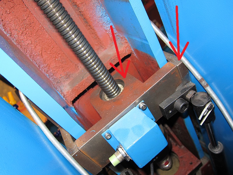

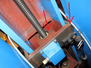

попробуйте замерить индикатором люфт в местах указанных стрелочками
если люфт будет одинаковый значит с большой вероятностью дело в опоре винта
если разный значит надо подтянуть пластину крепления гайки
IMG_7532.jpg (2796 просмотров) <a class='original' href='./download/file.php?id=62115&mode=view' target=_blank>Загрузить оригинал (227.71 КБ)</a>
