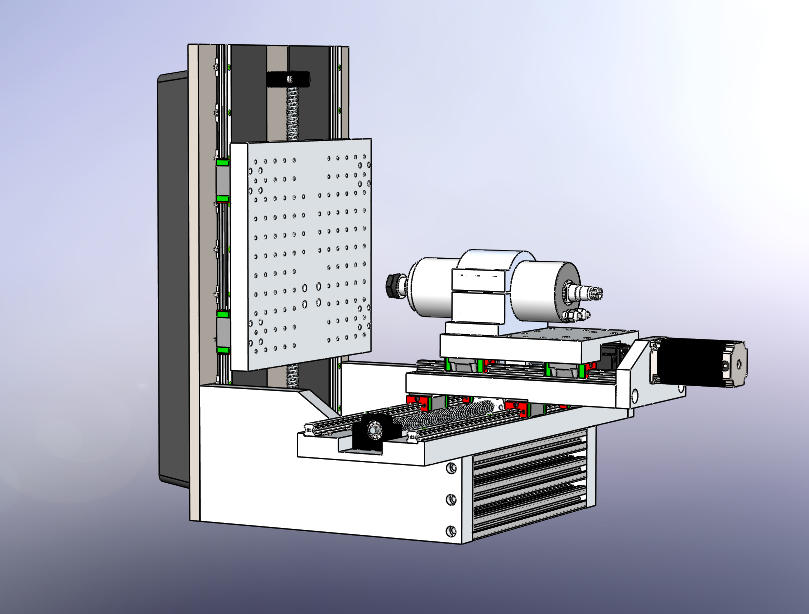

Дрюня, да в принципе оба))) Только тот, что слева тогда не на бок, а на спину. Чтобы передвижение стола было по вертикали.

Захар666 писал(а):Дрюня, да в принципе оба))) Только тот, что слева тогда не на бок, а на спину. Чтобы передвижение стола было по вертикали.
Это мой станок. Там станина (основание) весит 80кг, на торец его ставить не очень удобно. Вес стола без детали около 20 кг, ось Z со шпинделем тоже примерно 20-30кг. Если "положить его на зад", стружка будет сыпаться на осьZ и ось Y.

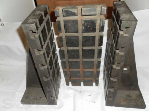

Наверное вам бы всё таки подошел горизонтальный фрезер, а если так уж хочется возится с креплением деталей к вертикальному столу - можно к столу горизонтального фрезера прикрутить УСП уголок, типа такого

Дрюня, Вы всё отлично поняли и сами за меня всё нарисовали.
Только с учётом малых габаритов обрабатываемых деталей стол может быть меньше и легче, колонна соответственно тоже, направляющие защищаются. Если станок будет обрабатывать сталь, то будет шпиндель помощнее с АИРом через ремень, то есть ещё +15 кг к оси Z. Логично сделать её горизонтальной.

Для обработки стали по идее даже стол должен быть "мощным" и тяжелым, хотя возможно и легче шпинделя...
При размере рабочего поля 100х100 я вижу экономические "минусы", рельсы и ШВП нужны короткие - экономим, а опоры ШВП, двигатели, электроника - всё расходуется как и на станок с рабочим полем поболее.
Дальше, например, нужно точно выставить деталь в тисках при помощи концевых мер, а тиски прикручены к вертикальному столу - что тогда делать?
Какие плюсы крепежа деталей на вертикальный стол?

Дрюня писал(а):Наверное вам бы всё таки подошел горизонтальный фрезер, а если так уж хочется возится с креплением деталей к вертикальному столу - можно к столу горизонтального фрезера прикрутить УСП уголок, типа такого
Так на горизонталках примерно и делают, но любое припособление снижает жесткость - система СПИД

Дрюня, от крепежа деталей на вертикальный стол плюсов однозначно нет. Для того чтобы станок понял координаты расположения заготовки мне кажется можно использовать такую штуку типа Renishaw, которая вставляется в шпиндель станка и ей общупать))) Как это делают при помощи концевых мер я, к сожалению, не знаю. Надеюсь вы напишете. Поле 100х100 совсем мало, можно и 350х200 мне кажется, всё равно стол легче будет.
