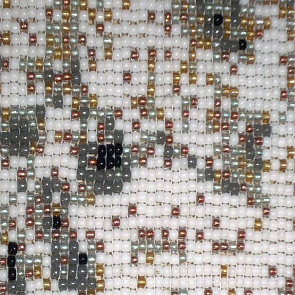

Бисер - это не "шарики" - это тороиды. Самое трудное, что бисер (чешский, например) калибруется по диаметру, но практически не калибруется по ширине. И автоматизировать калибровку по ширине очень сложно.

Крупно полотно:
pr-may.jpg (4099 просмотров) <a class='original' href='./download/file.php?id=40559&mode=view' target=_blank>Загрузить оригинал (187.53 КБ)</a>
