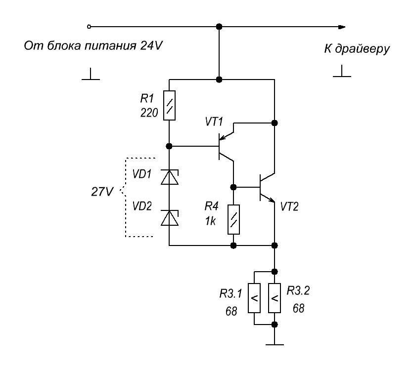

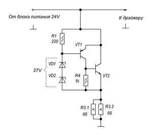

А чем третья схема плоха?

Re: Блоки Питания 350 - 450 ватт
torvn77 писал(а):А чем третья схема плоха?
Она на фиксированное напряжение. И допускает попадание повышенного напряжения на выход БП и драйверы. В данном случае до (27 + 0,7 + падение_на гасящих_резисторах).
PS: сейчас прикинул - эта схема практически бесполезна. Потому, что она поддерживает напряжение около 27 вольт не на выходе БП/входах драйверов, а на транзисторе VT2. К нему прибавится еще падение на гасящих резисторах - при одном ампере обратного тока это еще добавит до 34 вольт. Реально, конечно, такого не будет, но спалить драйверы хватит.
Резюме: схема бессмысленная и беспощадная :)

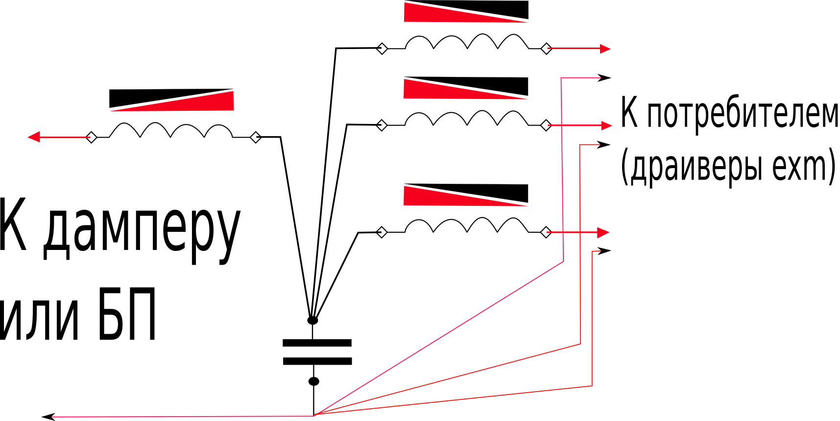

В сути предложение у меня такое:
перед схемой дампера включать вот такую схему:
PreDamper.png (3040 просмотров) <a class='original' href='./download/file.php?id=39914&mode=view' target=_blank>Загрузить оригинал (94.61 КБ)</a>

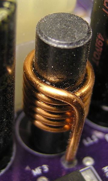

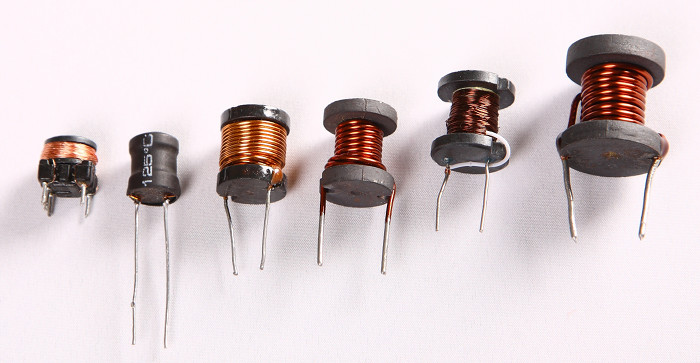

В качестве катушки использовать нечто как на фотографиях пониже с сердечником покрупнее,проволокой потолще и числом витков побольше,
и главное,С ТОРЦА ДОЛЖЕН БЫТЬ ПРИЛЕПЛЕН МАГНИТ ПОСИЛЬНЕЕ.
Ориентация магнита будет определять направление фильтруемого тока.
Магниты катушек ведущих к драйверам надо сориентировать так,чтобы они пропускали импульсы с драйвера на конденсатор и отражали импульсы в обратном направлении идущие от других драйвров и БП.
Магнит катушки ведущей к БП надо сделать таким,чтобы он отражал импульсы с драйверов в конденсатор и пропускал импульсы от БП.

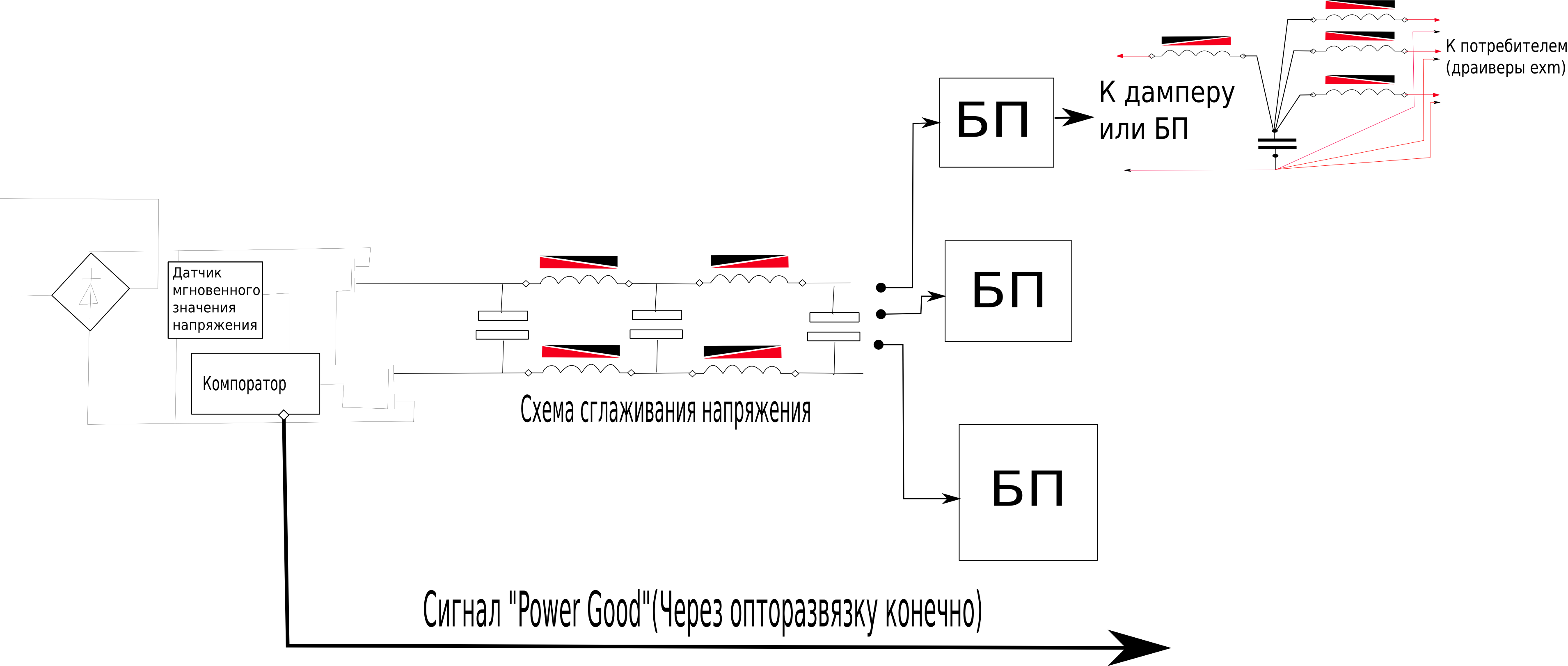

Сделайте дежурку в 24 вольт,тогда с неё можно будет логику и выходные каскады 7i76 кормить.
В общем в конечном счёте я предлагаю нечто такое
PowerScheme.png (3019 просмотров) <a class='original' href='./download/file.php?id=39928&mode=view' target=_blank>Загрузить оригинал (195.75 КБ)</a>
Использование общей схемы выпрямления и подготовки напряжения должно привести к снижению общей стоимости БП за счёт того,
что собственные сглаживающие-накопительные конденсаторы в БП можно делать небольшой ёмкости только для сглаживания,возложив функцию накопления энергии на этот блок.
Так же этот блок будет оптимальным местом для выработки сигнала "Power Good"
Да и включение с компа/ЧПУ через сигнал "Power ON" на нём тоже реализовать удобно будет.
Впрочем тогда для питания кроссплаты надо будет делать отдельный БП.

torvn77 писал(а):В качестве катушки использовать нечто как на фотографиях пониже с сердечником покрупнее,проволокой потолще и числом витков побольше,
Может это в тему про свободную энергию перенести?.. :thinking:
mmg писал(а):Я подумал - дампер короче в любом случае ставить буду.
Разумная идея.
torvn77 писал(а):Диод Шотки это в смысле стабилитрон?
Диод Шоттки - это не стабилитрон. Это, грубо говоря, обычный диод, но у него повыше быстродействие и меньше прямое падение напряжения (0,3-0,5В вместо 0,7-0,8 для обычных кремниевых диодов).
А про нелинейные поляризованные дроссели - ну вы хотя бы прикиньте требуемую индуктивность для реальных времен, напряжений и токов. Если, конечно, это вообще будет работать, как надо - в чем я лично не уверен. Порядки величин можно взять с моих осциллограмм.
