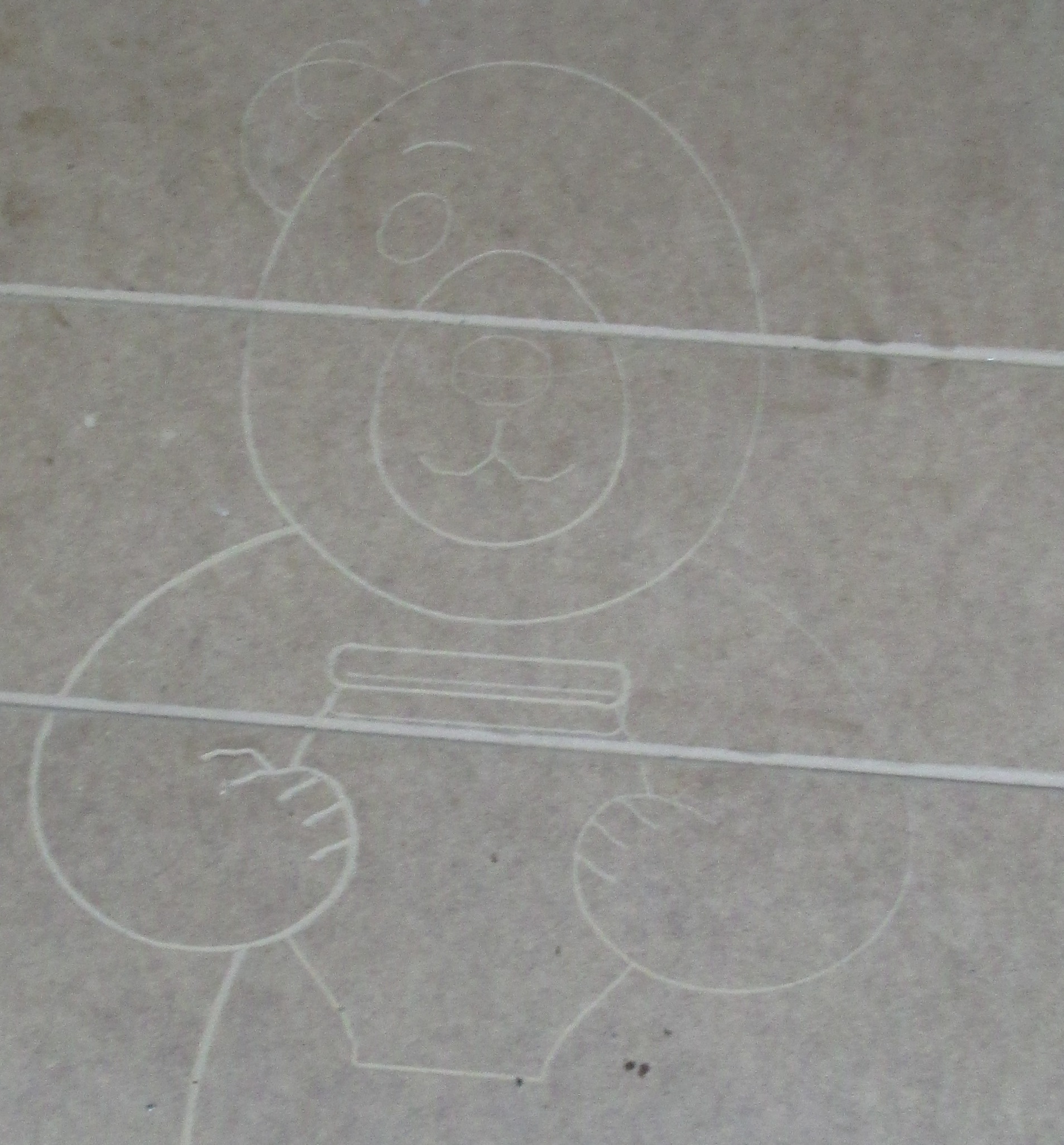

Посмотрите на фото, фреза в некоторых местах волнами "рисует", программа УП состоит из правильных геометрических фигур (овалы, дуги). как решит эту проблему?

Подергайте за включенный шпиндель рукой немного заглубив фрезу в материал (на 0,5-1мм) Потом померяйте отклонение от окружности. предполагаю, что у этого колхоза милиметра 2 будет гуляние. У нормального станка особо глазом не заметно будет. Это первая причина нежесткость кареток и всей конструкции. решение - нормальные рельсы вместо самокатных подшипников.
Вторая причина - скорее всего цепь не дает равномерности хода, и подклинивает на зубьях. Частичное решение - смазать цепь.

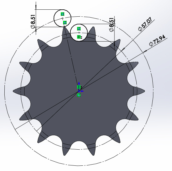

Деталь1.JPG (2770 просмотров) <a class='original' href='./download/file.php?id=40329&mode=view' target=_blank>Загрузить оригинал (148.85 КБ)</a>
Как насчитал я на фотографии зубьев там у звездочки 14, вот и сообразил чертеж.
Может это и бредовая идея но все же:
Значит делительный диаметр звездочки 57,07 (там нарисована окружность, типа ролик цепи). Теперь если ролик не попадает в зуб а идет поверх звездочки (если цепь например растянулась) тогда получается ролик идет по диаметру 72,94. Длина окружности в первом варианте 57,07*3,14=179,2, во втором варианте 72,94*3,14=229,03. Длина окружности второго варианта минус длина окружности первого варианта 229,03-179,2=49,83. Там автор темы говорил что у него происходил стук и прыжок на 50 мм! Так вот есть предположение что этот прыжок связан с перескоком цепи на звездочках, т.е. цепь не попадает в звездочку ведущую (т.е. цепь растянута или не подходит по шагу) и тоже не попадает в ведомую, цепь натягивается, после заскакивания в звездочку происходит смещение на 50 мм. Перескоки на 20 - 30 мм происходят от того что перескок происходит только на одной звездочке.
Как то это не совсем складывается, но думаю причина где то в этом.
Andrey новенький писал(а):Посмотрите на фото, фреза в некоторых местах волнами "рисует", программа УП состоит из правильных геометрических фигур (овалы, дуги). как решит эту проблему?
Наверное волнами рисует как раз по той же причине, цепь не попадая в звездочку находится на большем делительном диаметре, тогда пройденный путь больше; когда цепь нормально в звезде лежит - пройденный путь меньше. Вот поэтому при движении по криволинейной траектории и получаются волны.

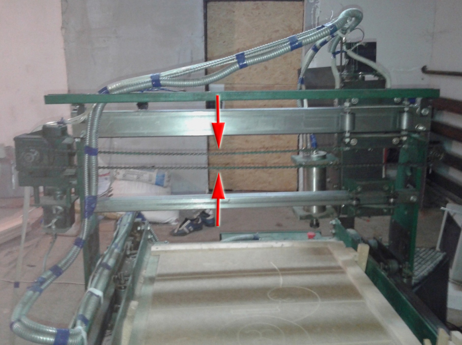

А мне кажется, что перескакивание звеньев тут не причём. Если траектория уходит на 50 мм - это на сколько звеньев должно перескакивать?
Я больше склонен к мысли, что виновата натяжка/провисание цепи
20150102_201827.jpg (2725 просмотров) <a class='original' href='./download/file.php?id=40350&mode=view' target=_blank>Загрузить оригинал (406.34 КБ)</a>
При движении в одну сторону натянута верхняя часть цепи, а нижняя провисает - и наоборот. А при обработке например окружности и нагрузке на фрезу может гулять траектория в пределах провисания цепи, то есть фрезу уводит туда куда ей легче или в сторону зарезания зубьев в материал.

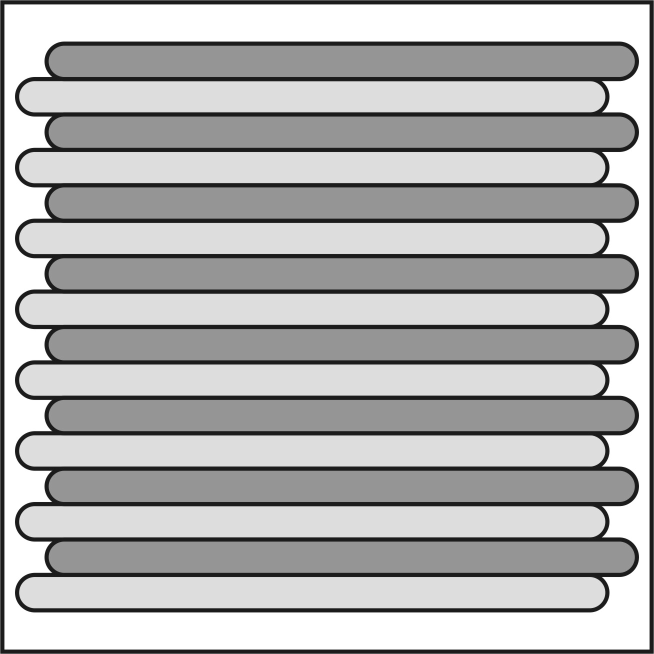

Попробуйте сделать выборку прямоугольника "растром", подозреваю, что след от фрезы будет выглядеть примерно так:
траектория.jpg (2725 просмотров) <a class='original' href='./download/file.php?id=40351&mode=view' target=_blank>Загрузить оригинал (140.74 КБ)</a>
Попробуйте, понаблюдайте...
Если моя версия подтвердится, а станок не получится вернуть горе-мастеру - останется попробовать сделать натяжитель цепи.
Re: Станок с цепью не работает
Дрюня писал(а):Попробуйте сделать выборку прямоугольника "растром", подозреваю, что след от фрезы будет выглядеть примерно так:
Скорее всего не будет - растр наверняка будет проходится змейкой без подъёма фрезы, поэтому всё будет ровно.
Нужно просто пройти по контуру квадрат, повёрнутый на 45 градусов относительно осей станка.
