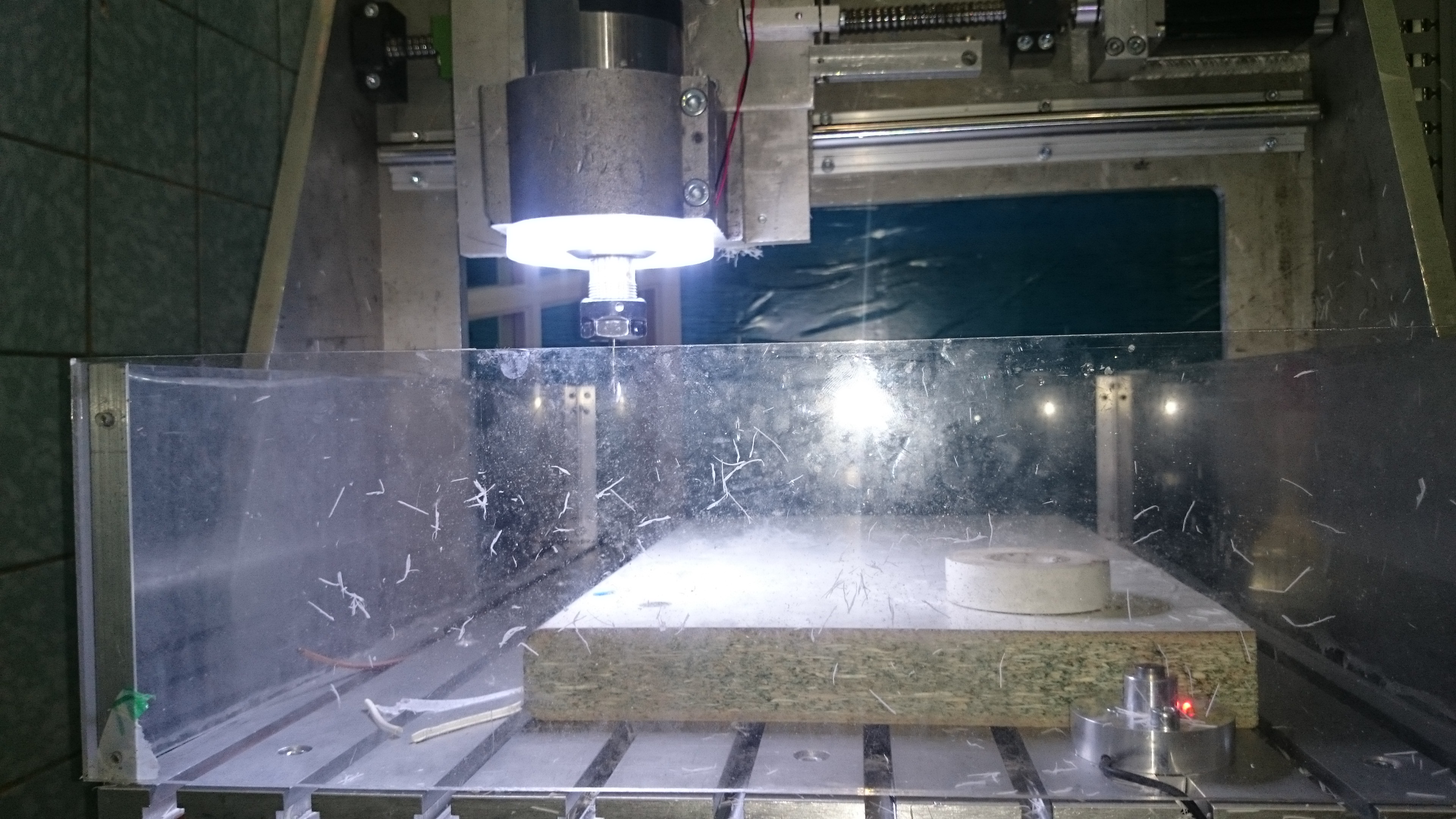

Так лучше видно

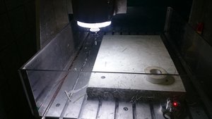

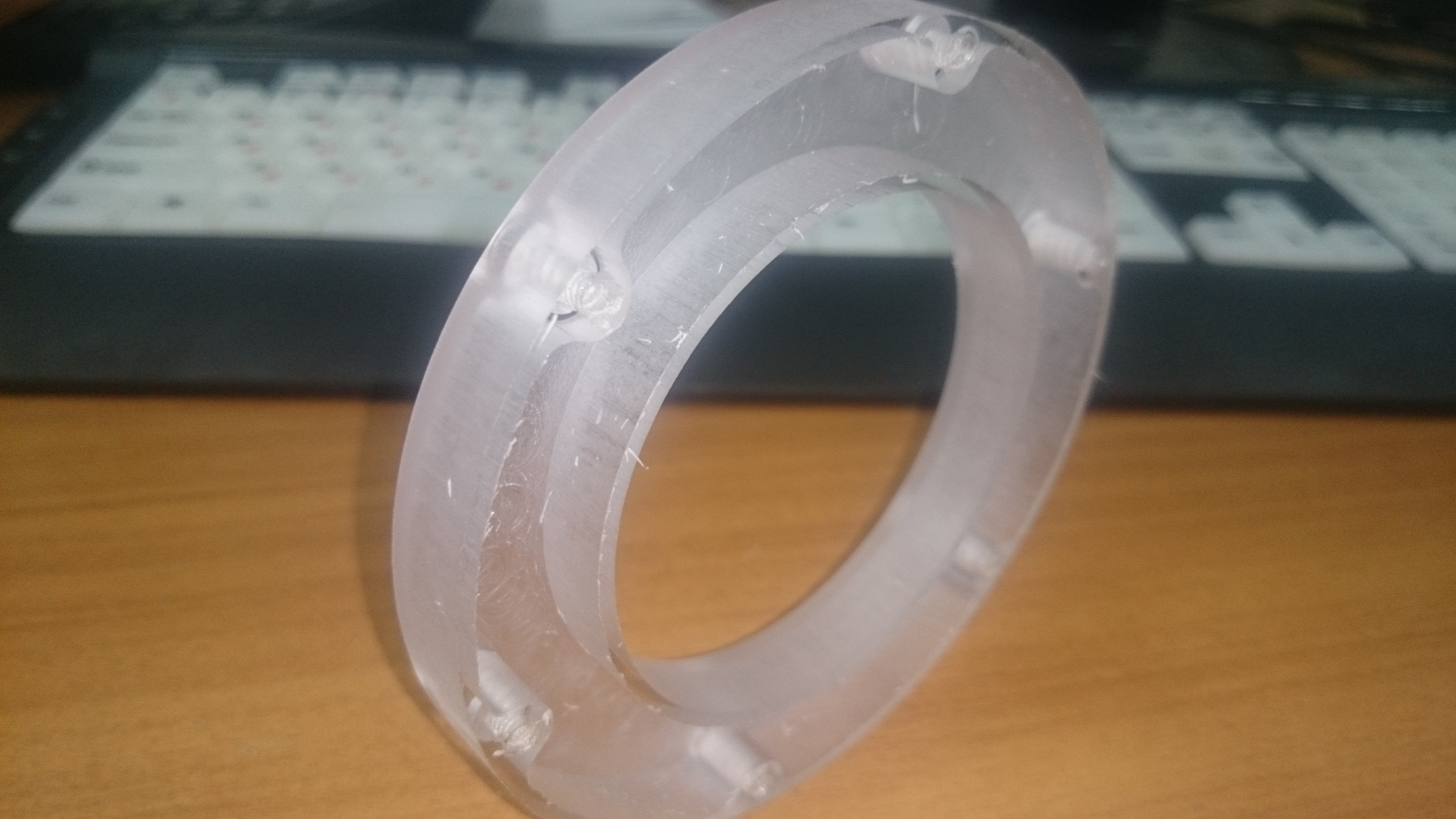

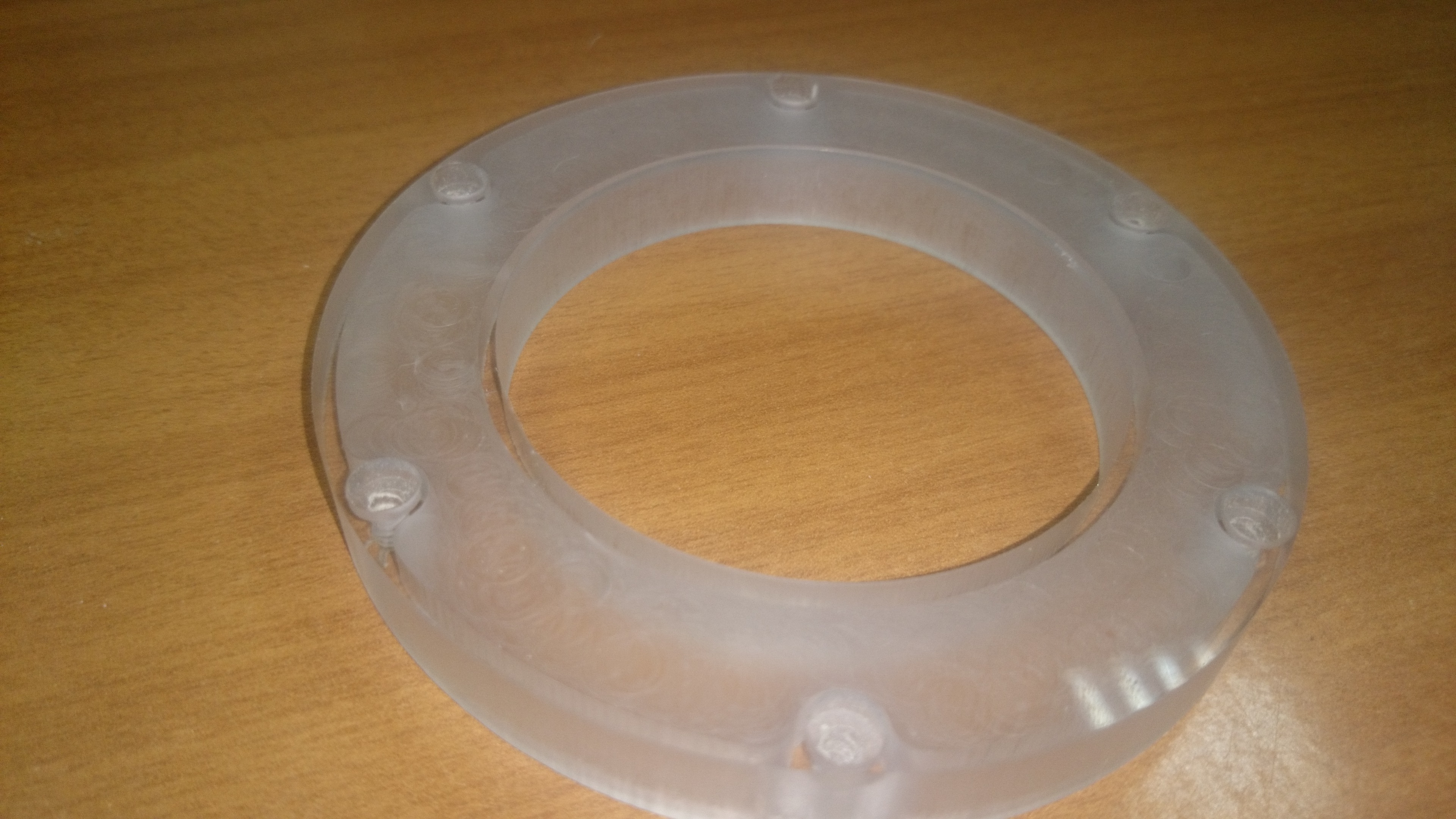

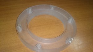

Ну раз пошла такая мода, решил тоже сточить себе шапку-светилку.
Материал - поликарбонат.
Модель кому надо - пишите в ЛС, поделюсь.

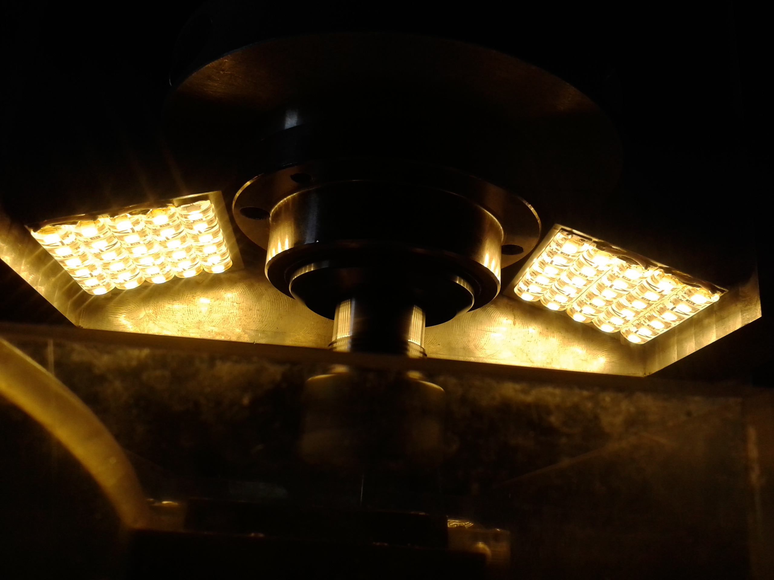

Alex-Shamilich писал(а):Пока пусконалаживал свой недавнокупленный PLRA4 сколхозил люстру к нему (поудобнее стало)
Это под 43 диаметр крессовского шпинделя (1050FME), штатно со станком шел:
Работа хорошая, но зря вы это сделали.. там все обычно стружкой засрано.. сколько станков не видел, даже с хорошей вытяжкой - хомут и нижний торец шпинделя всегда слоем стружки покрыты..

Тогда лаком покрыть надо будет, и не так критична станет стружка. Да и объемы работ на у меня станке пока совсем небольшие, чищу периодически :)

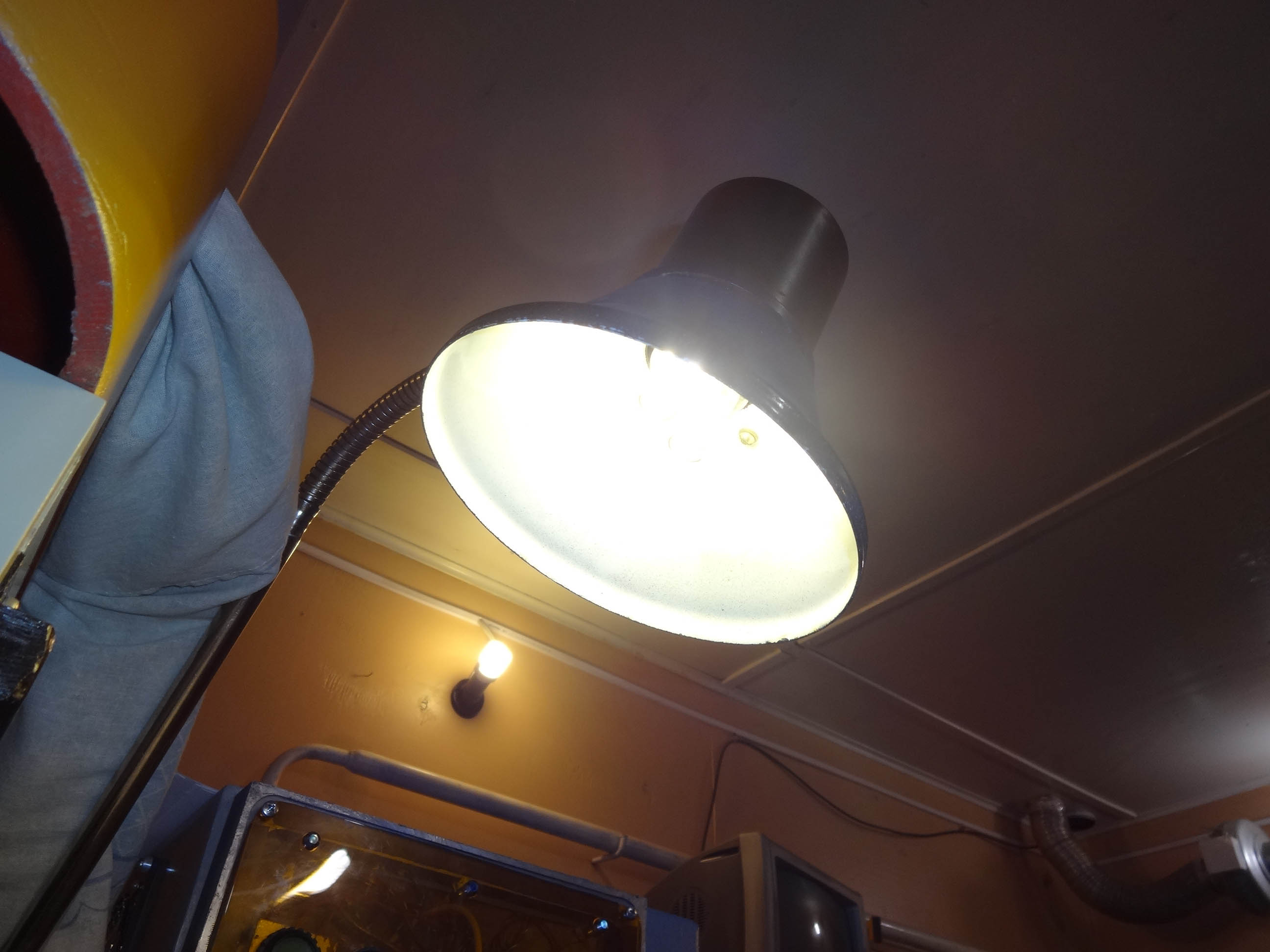

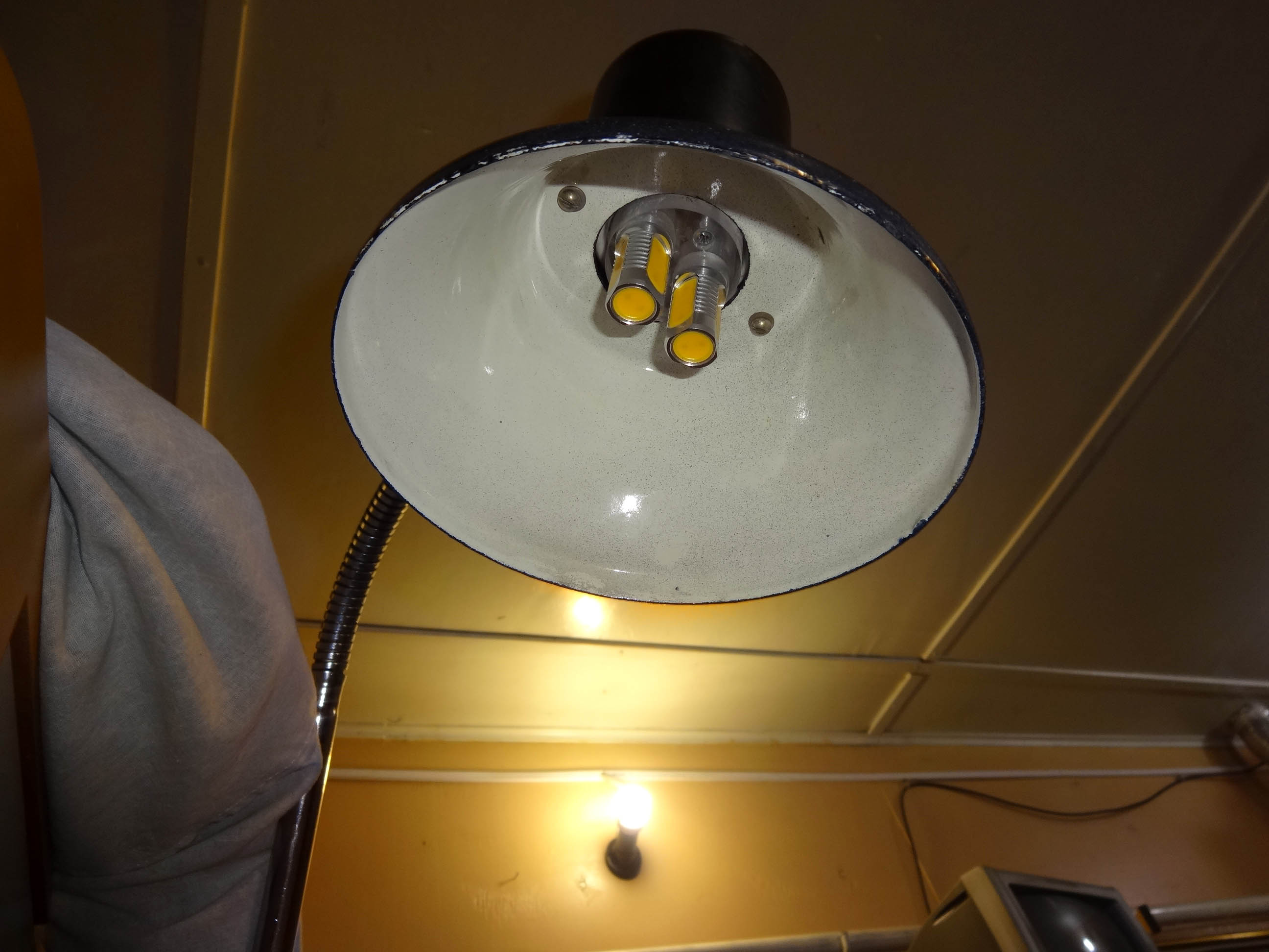

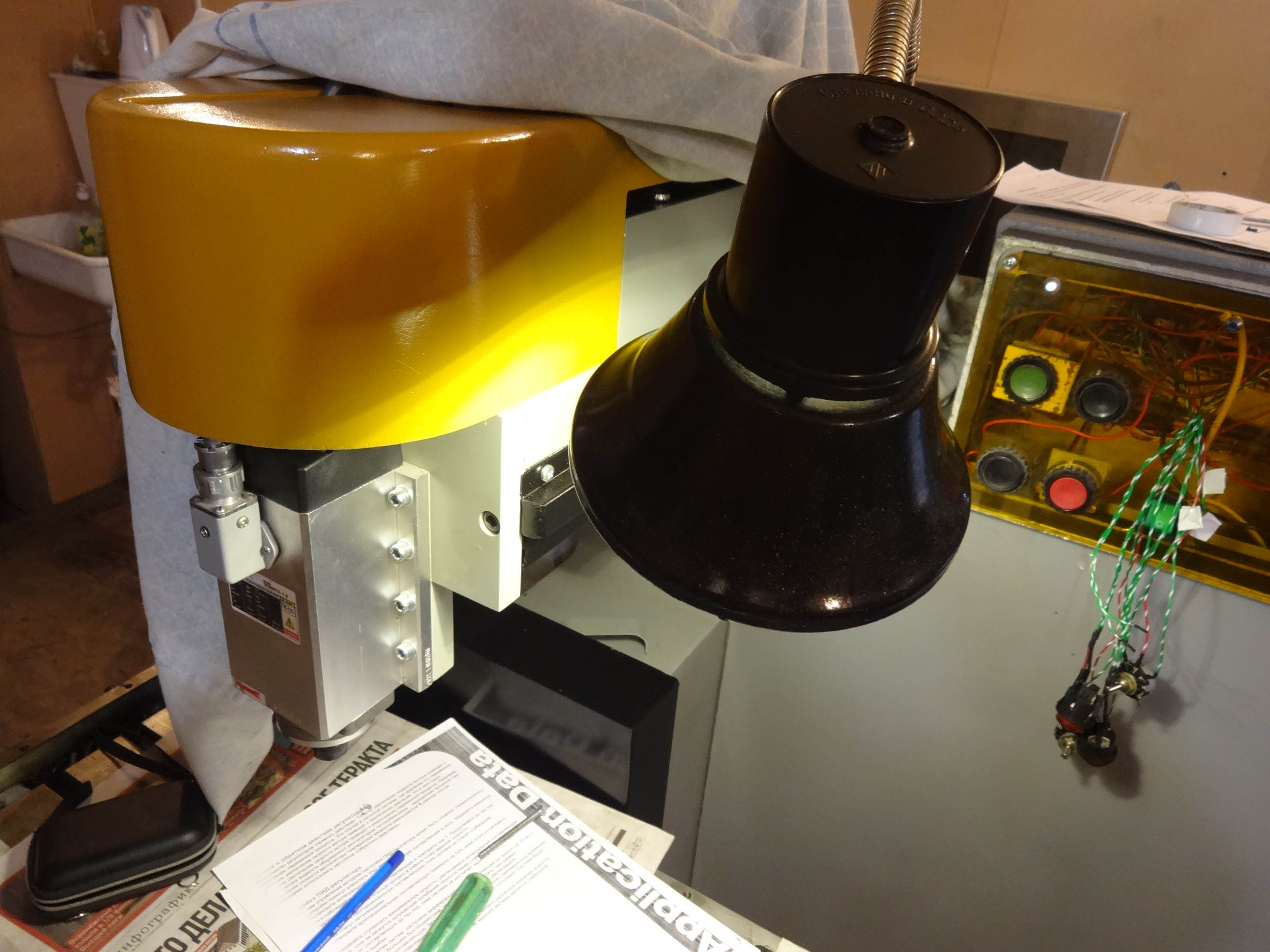

тоже заморочился - прокачал родной станочный светильник. напилил деталей, позволяющих вмонтировать в керамический патрон Е27 пару 6-ваттных светодиодов с цоколем G4. Понравилась идея из первого поста про подсветку снизу но там и правда вечно грязь и стружка. а если резать с СОЖ то еще и закоротить может.
