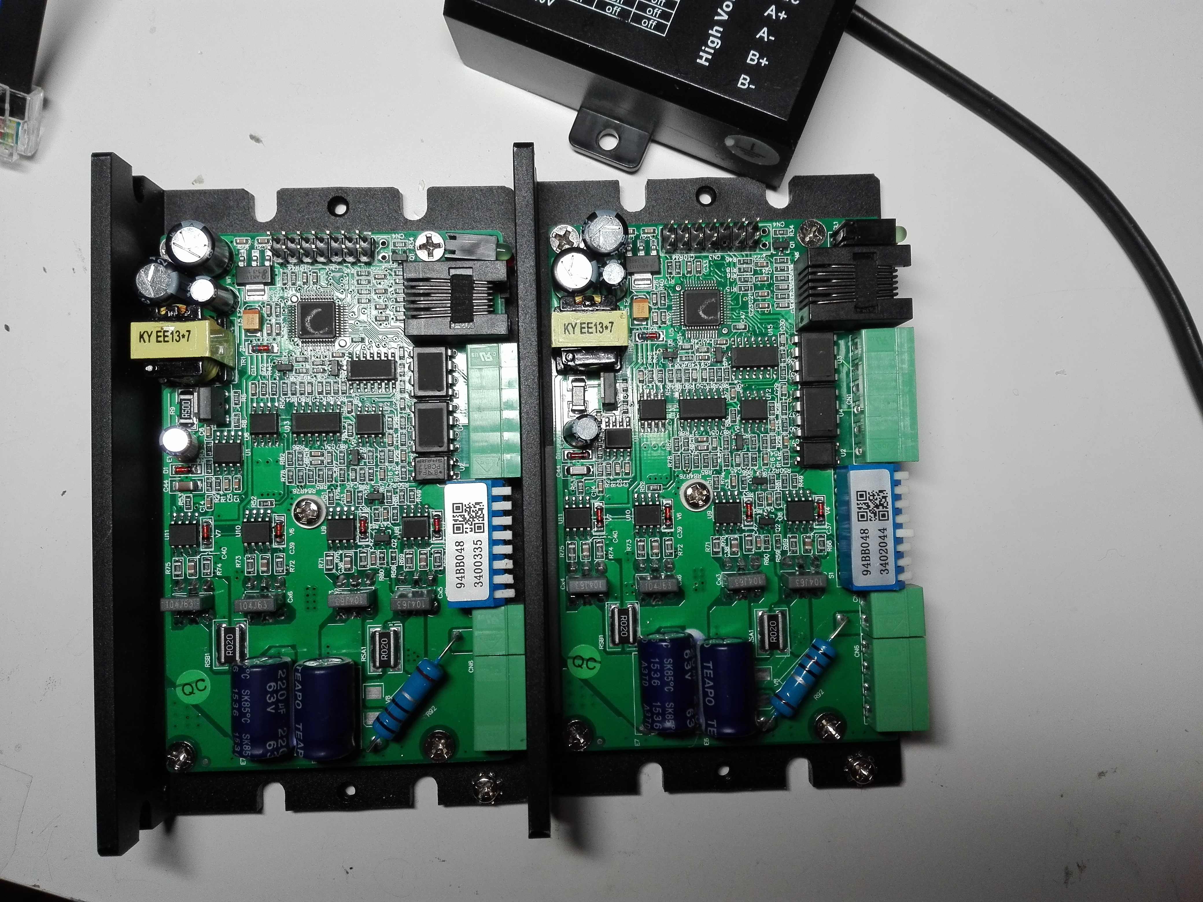

Здравствуйте. Проблемка, куплено 4 драйвера dm442. 2 не работают(удержания моторов нет). Они включаются, слабо горит светодиод на одном драйвере и чуть сильнее на другом, относительно на здоровых. Так же светодиоды моргают. Один из больных может моргнуть красным. Внутри все тоже что и у рабочих драйверов. Что можно сделать?))
IMG_20160622_234754.jpg (3818 просмотров) <a class='original' href='./download/file.php?id=83199&mode=view' target=_blank>Загрузить оригинал (4.4 МБ)</a>
Re: Что за драйвер DM442 (Leadshine)?
Вернуть продавцу не вариант?
Какое напряжение питания и что за моторы?
Silverin писал(а):Они включаются, слабо горит светодиод на одном драйвере и чуть сильнее на другом, относительно на здоровых. Так же светодиоды моргают.
Попробовать включить только с одним питанием, без моторов и сигналов управления и посмотреть на светодиоды.

Сообщение sas_75 »
Сигнал Enable присутствует?
Silverin
Сообщения: 12
Зарегистрирован: 21 сен 2012, 12:26
Репутация: 4
Сообщение Silverin »
N1X писал(а):Вернуть продавцу не вариант?
Прошло пару месяцев с момента покупки, да и вскрыл я их.
michael-yurov писал(а):Какое напряжение питания и что за моторы?
Питаю БП Mean Well nes-350-36в моторы один compumotor S57-51-mo другой nema 17. На них пробую настраивать в тюнере.
aftaev писал(а):Попробовать включить только с одним питанием, без моторов и сигналов управления и посмотреть на светодиоды.
И так пробовал, так же. На одном драйвере сейчас оба светодиода моргают.(Это проявилось спустя какое то время после включения).
sas_75 писал(а):Сигнал Enable присутствует?
На драйвере есть, но я его не подключал. Одни драйвера настраиваются, а другие при тех же условиях нет.
Вот видео с пациентом, зеленый огонек тоже моргает https://youtu.be/TZorUJAUiko
