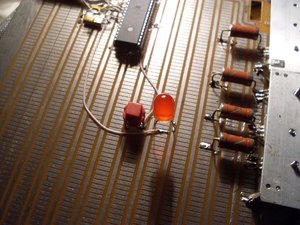

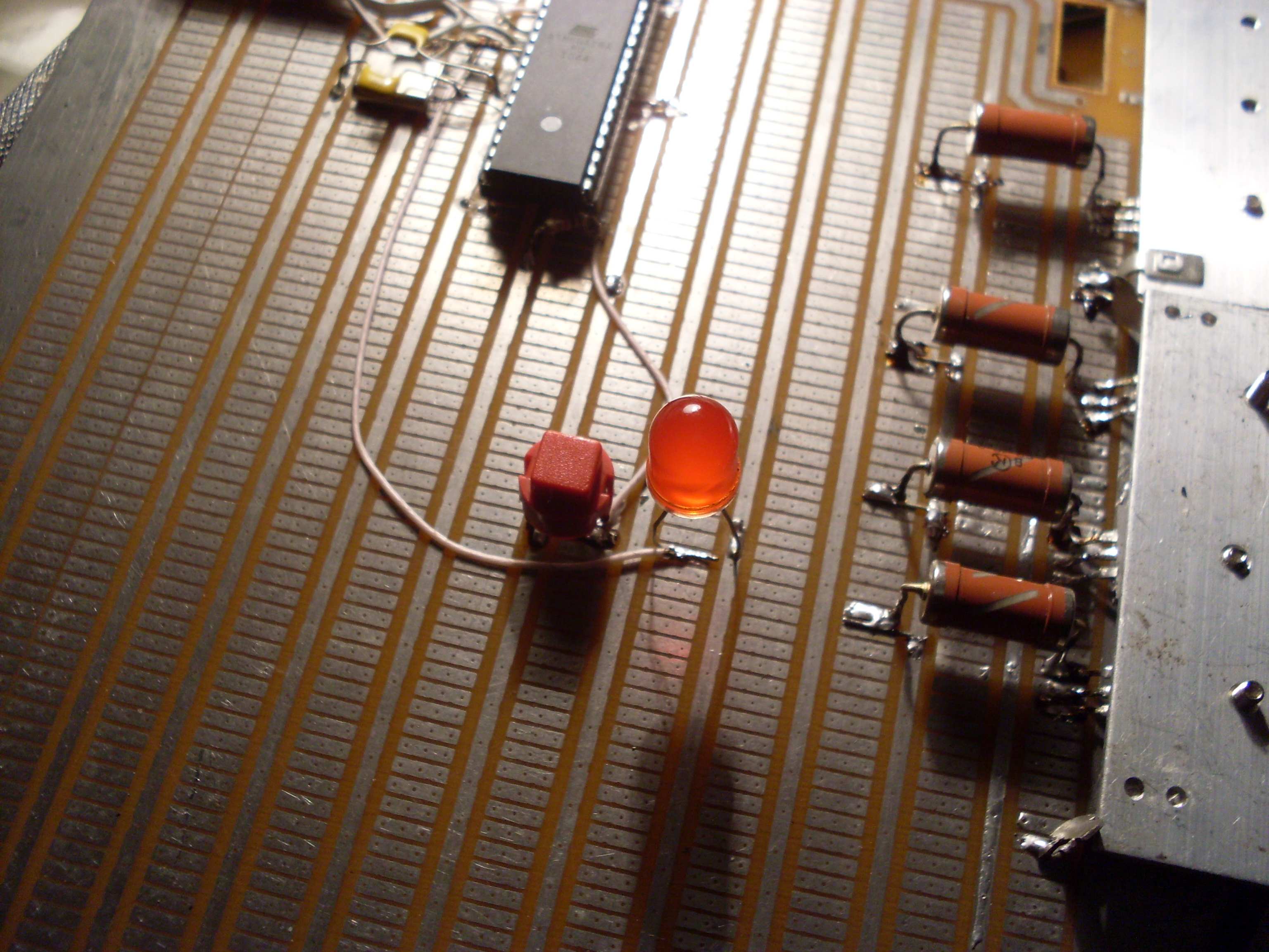

megagad писал(а):И да - без ШИМа ваши "умозаключения" никуда не ведут.
да гавно этот шим. нас им кормят а мы ещё должны нахваливать. моторы от него визжат как порося за которым гонятся.ф топку!
megagad писал(а):Линейную стабилизацию тока вы так и не описали.
я пока незнаю зачем это нужно.
megagad писал(а): Устраняют его обычно более "плавным" питанием(микрошаг, вплоть до синусоиды).
галимая теория. нужна не синусоида а гипербола.
megagad писал(а):По другому погасить эти колебания проблематично.
а я хочу по другому попробовать, микрошаг и маховики это ресурсозатратный и сложный путь
megagad писал(а):Сюда-же добавить стоит, что нагруженный двигатель имеет другие частоты резонанса, ибо механика нагружена на вал и саму ось, и "дребезжать" она будет всей конструкцией станка.
если убрать изначально источник ударных толчков, то обо всём этом можно будет забыть. а маховики это борьба со следствиями и к тому же ухудшает скоростные характеристики.
впаял кнопку и индикатор режима шумоподавления.

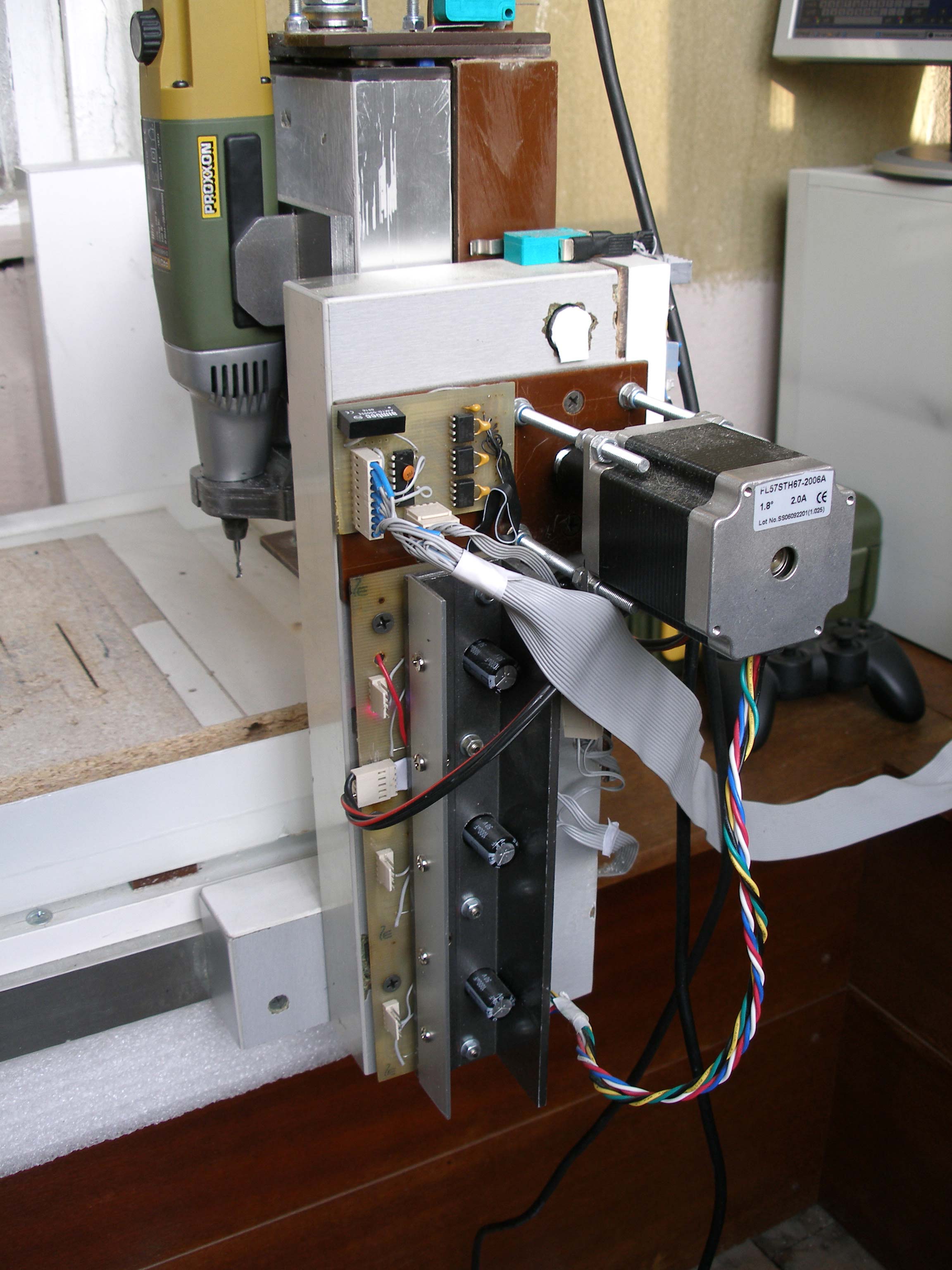

Осталось только фото драйвера, хотя тут ничего не видно. Видно только радиатор, конденсаторы и разъемы для программирования микроконтроллеров.
Да и сам станок уже много лет назад был выброшен на помойку.
P6220208.jpg (2425 просмотров) <a class='original' href='./download/file.php?id=38936&mode=view' target=_blank>Загрузить оригинал (429.59 КБ)</a>
Сейчас использую покупные драйверы:
