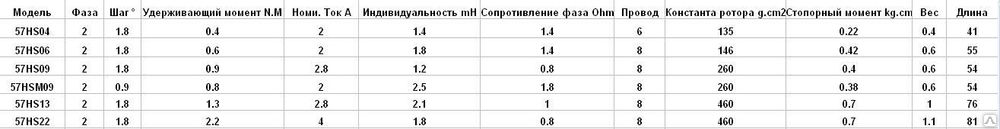

michael-yurov писал(а):А крутящий момент вам зачем? ШД 18 кг*см разовьет усилие до 226 кгс,
ШД 30 кг*см - 377 кгс. Зачем столько?
18 кг*см - это крутящий момент, он соответсвует 1,8Nm, верно?
А в этой таблице где этот параметр? Удерживающий момент? ссылка - http://opt-china.pulscen.biz/goods/2955 ... 8_460g_cm2
Тогда модель 57HS13 подходит?

Re: Подскажите по электронике
Так 4 столбец.

Михаил, на основе перечисленного, верный вывод делаю, что даже 57HS13 - это слишком мощный по крутящему моменту? Как определять "достаточно или нет" развиваемого усилия?
И стоит ли тогда ориентироваться на 57HSM09 c 0,8Nm. Но у него индуктивность самая большая = 2,5 мГн
michael-yurov писал(а): M542 - это минимум для трехамперных моторов.
Да и напряжение питания до 50 В - это значит, что моторы с большой индуктивностью (выше 3 мГн) будут уже относительно медленно работать.
Находится ли он на границе критичности и тот же вопрос - Как определять "достаточно или нет" для скорости работы?
pankinoa писал(а):Михаил, на основе перечисленного, верный вывод делаю, что даже 57HS13 - это слишком мощный по крутящему моменту? Как определять "достаточно или нет" развиваемого усилия?
Я так понимаю, что речь про станок, вроде этого?: http://www.cnc-club.ru/forum/viewtopic. ... 97#p160520
У меня похожий по размеру и механике станок и стоят моторы, рассчитанные на 2 А и имеющие индуктивность 2,4 мГн.
(NEMA 23 длиной 67 мм, момент удержания 1 Н*м)
Они работают с относительно приличной скоростью даже при питании 36 В.
Возможно, стоило бы поставить моторы чуть побольше - длиной 76 мм. Хотя, я никогда не замечал недостатка крутящего момента, а вот скорости всегда мало.
57HSM09 ставить не надо - у него шаг 0,9 градуса, это плохо с точки зрения скорости.
Я бы советовал HS09 (если нагрузки при работе не большие, и предпочтительна высокая скорость) или HS13 (если обрабатывать дерево большими фрезами и т.п, где усилие фрезеровки играет не последнюю роль).
В общем и целом и меньшего (57HS09) мотора будет достаточно для большинства задач (если речь про небольшие фрезы, обработку пластиков и т.п.), и больший (57HS13) будет довольно резво работать.

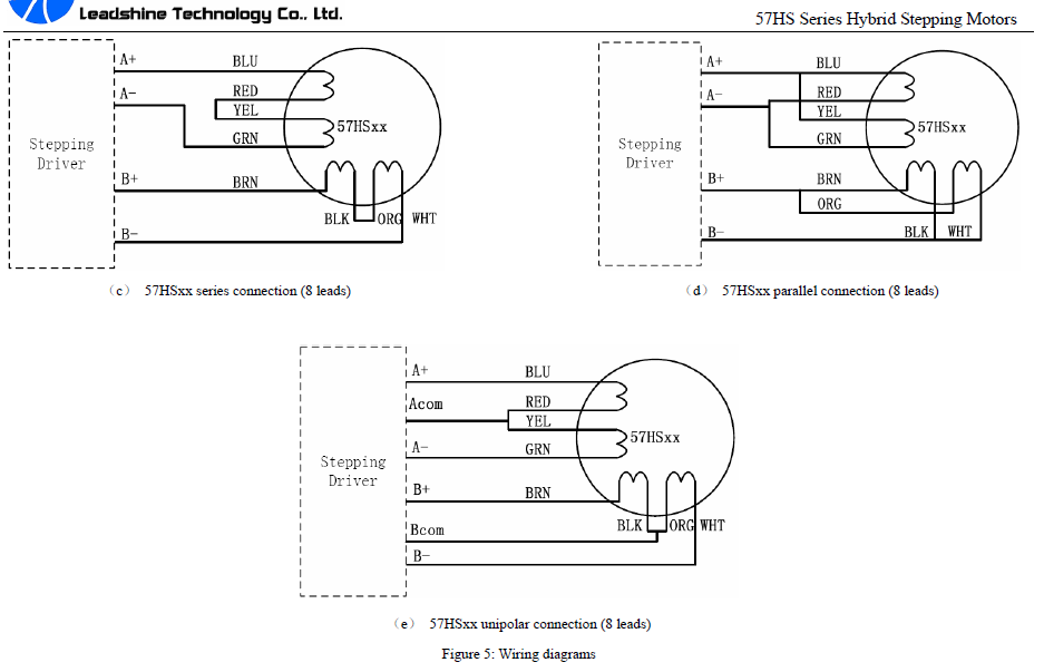

Сообщение pankinoa »
хм, а индуктивность не зависит ли от способа подключения обмоток?
прикладываю картинки:
1. в таблице с параметрами 57HS13 в строке Bipolar Series индуктивность = 8,4. в других строках = 2,1
2. Подключение обмоток.
Это значит ли, что обмотки ШД можно по разному соединять (при этом индуктивность меняется)? Или есть привила выбора какие-то?
pankinoa писал(а):а индуктивность не зависит ли от способа подключения обмоток?
Все верно. Зависит.
В таблице все правильно cказано - индуктивность в зависимости от схемы подключения.
Если соединить две обмотки параллельно индуктивность получается такая же, как при подключении только одной половины обмотки (актуально для 6-выводных моторов),
Если последовательно - индуктивность получается в 4 раза выше.
Это все справедливо только для ШД, а не для соединения двух индуктивностей в электрической схеме, где у индуктивностей разные сердечники.
P.S. Могу ошибаться. Вопрос с подвохом, а времени думать нет. Написал то, что помню.
michael-yurov писал(а):Написал то, что помню.
Всё правильно.
