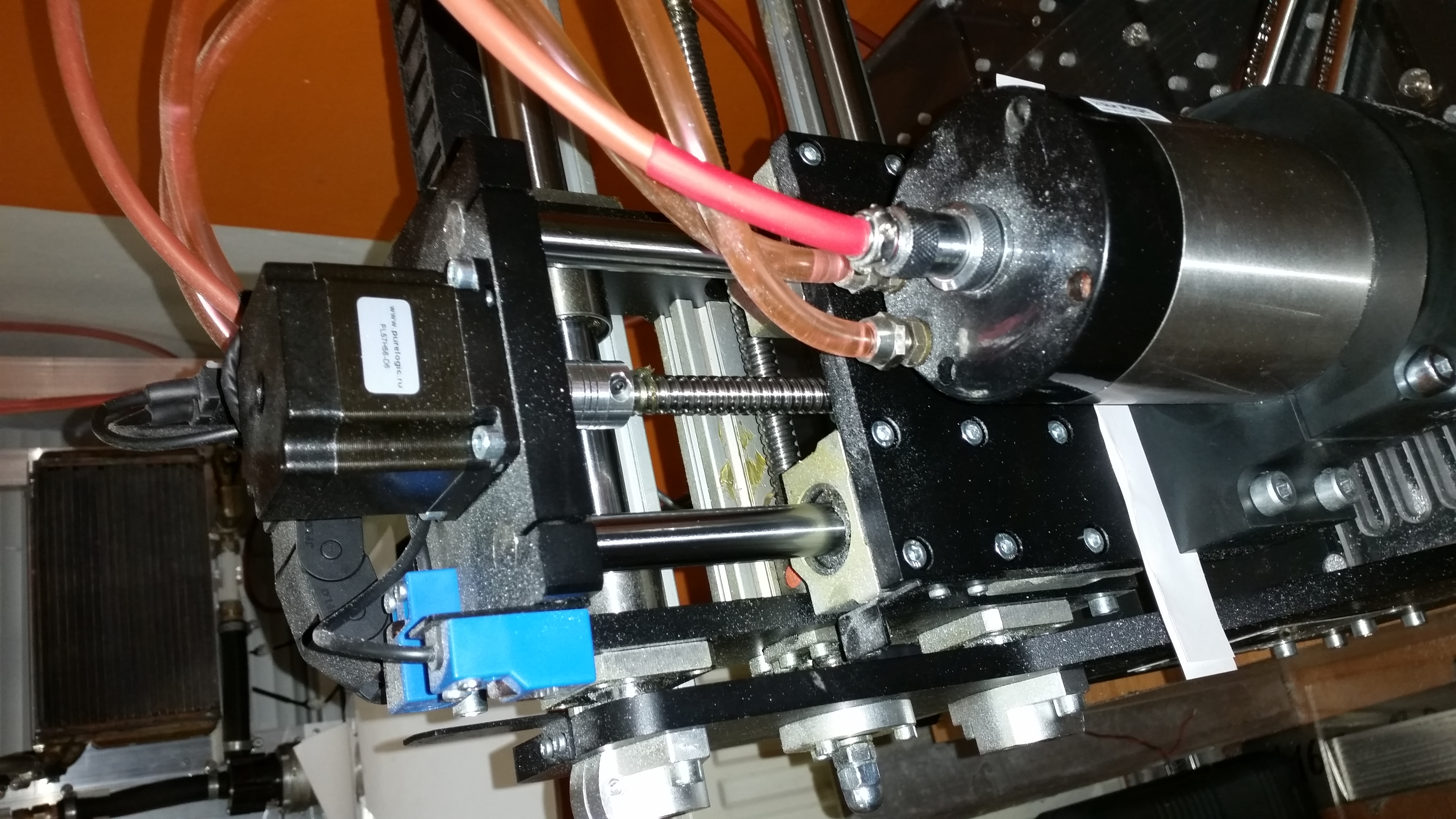

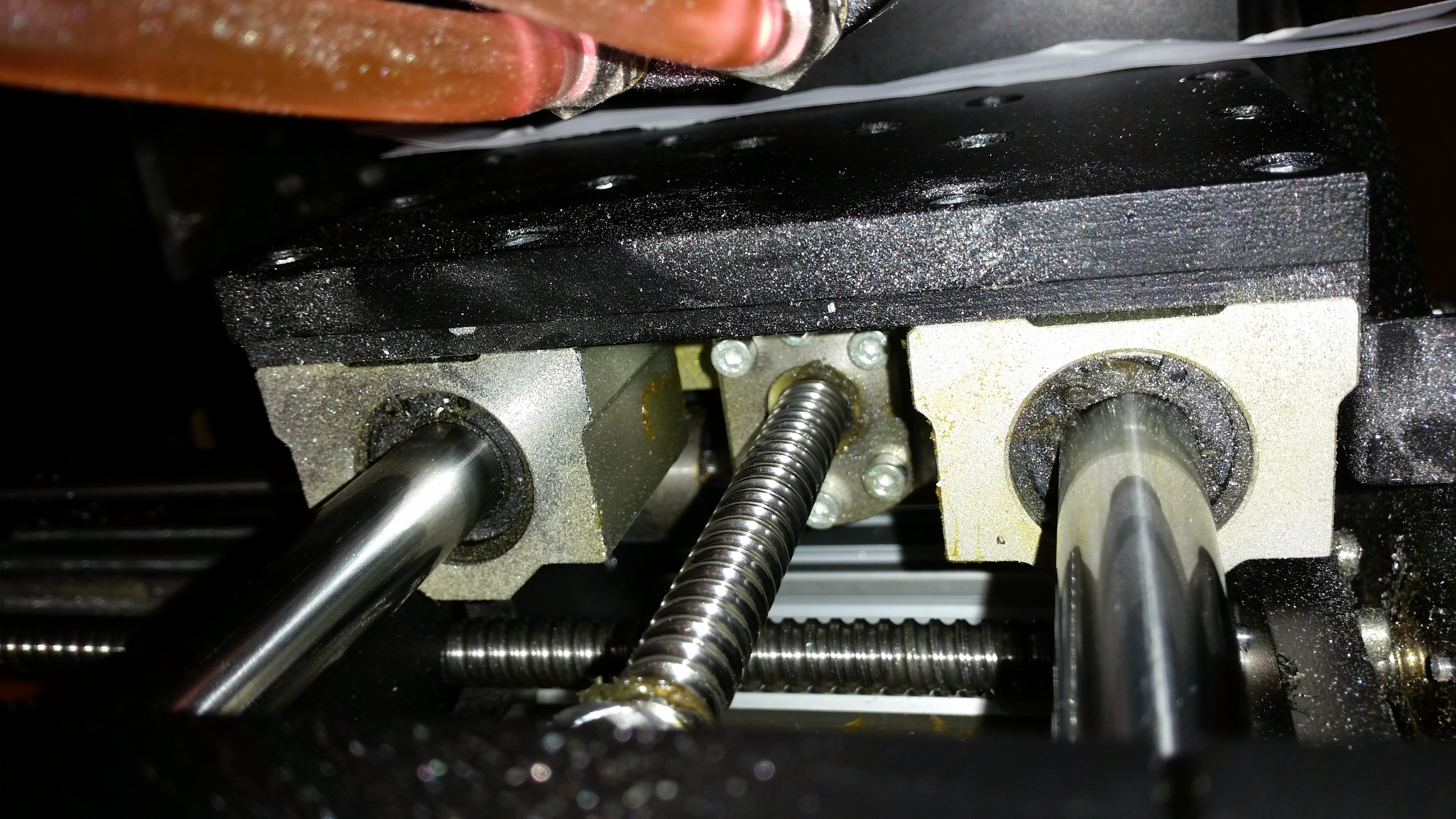

nanthony
Сообщения: 491
Зарегистрирован: 06 ноя 2013, 18:58
Настоящее имя: Антон Никифоров
Re: Защита от "падения" шпинделя
Сообщение nanthony »
solanto писал(а):Недолжен. А какое ШВП стоит у Вас? Фотку станка можно посмотреть?
Фотки какаха. Не подлезть сфотать что-то значимое. Но, думаю, что PureLogic делают из того, чем торгуют, а это значит (остальные похоже, что такие, знать и на Z похожая):
Гайки ШВП ZNT (Китай), серия SFU, одинарные. Класс точночти C7. Гайки устанавливаются на винт ШВП ZNT (Китай).
http://purelogic.ru/shop/mehanika_dlya_ ... /shvp_znt/
Не уверен на 100%, но пятна везде такого же цвета и крепление и вид совпадают.
На видео все нагляднее видно. Все отключено, поднимаю вращая рукой каретку, включаю камеру. Каретка сама в низ в этот раз не едет, хотя без камеры - ехала. Включаю камеру - дальше все видно и без комментария. Пальцем еле тронул.
http://www.youtube.com/watch?v=IcOxtSdL ... e=youtu.be

aekhv
Сообщения: 390
Зарегистрирован: 17 окт 2014, 15:03
Репутация: 218
Откуда: г.Хабаровск
Сообщение aekhv »
solanto писал(а):А какое ШВП стоит у Вас? Фотку станка можно посмотреть?
ШВП 1204, сейчас как раз провожу небольшой апгрэйд, поэтому станок чуть-чуть разобран, фотку без шпиндельной плиты прилагаю.
Есть интересный нюанс, обнаружен у двух моих PLRA4, плоскость помеченная зелёным крестиком чуть выпирает вперед по отношению к плоскостям опор линейных подшипников (желтые крестики). Насколько именно выпирает — не измерял, может на 0.1мм всего или меньше. Но если шпиндельную плиту прикрутить только к плоскости с зелёным крестиком, то опоры ходят на валу свободно, почти не задевая плиту. Т.е. я так думаю это сделано специально для частичной компенсации люфта (а он, кстати, отлично рукой чувствуется, опоры установлены без компенсации люфта). Если установить и затянуть на все винты шпиндельную плиту, то люфт пропадает, а шпиндель не падает даже при отсутствующем двигателе. Наверное этот момент тоже влияет на то, насколько легко будет проворачиваться винт ШВП под весом шпинделя...
Может не очень понятно написал, извините, старался из всех сил.

BentScrew писал(а):Есть интересный нюанс, обнаружен у двух моих PLRA4
Интересных нюансов в нем много. Т.е. люди явно думали над станком и "не пальцем делали", но с какой целью? Скорее всего, чтобы упростить. Видел фотки ранних PLRA4 (сейчас что-то найти не могу), так там не было все стянуто профилем станочным, а была точеная из плиты машинка по Z. Хотя, может это фото того умельца, что его переделывал?
solanto писал(а):Что то странное. Такого быть не должно. У друга на станке стоит 1.5kW шпиндель
Должно-не должно - есть. Факт. У меня шпиндель тоже 1.5кВт водяной. Но и без него совсем - картина не меняется.
Вопрос темы - что делать?
Куда посоветуете нос сунуть и что затянуть-вытянуть-закрепить-припердякать. Пилять же охота, а что-то все мудификация на мудификации уже год станку (да, болел долго и работа... плотных занятий 2 месяца), а все выдумываю приспособы именно для него. Ну, кое что, конечно, делаю. И развиваюсь и учусь и пользу наношу, но конца-края "приспособам" и "приладам" для станка не видно.
