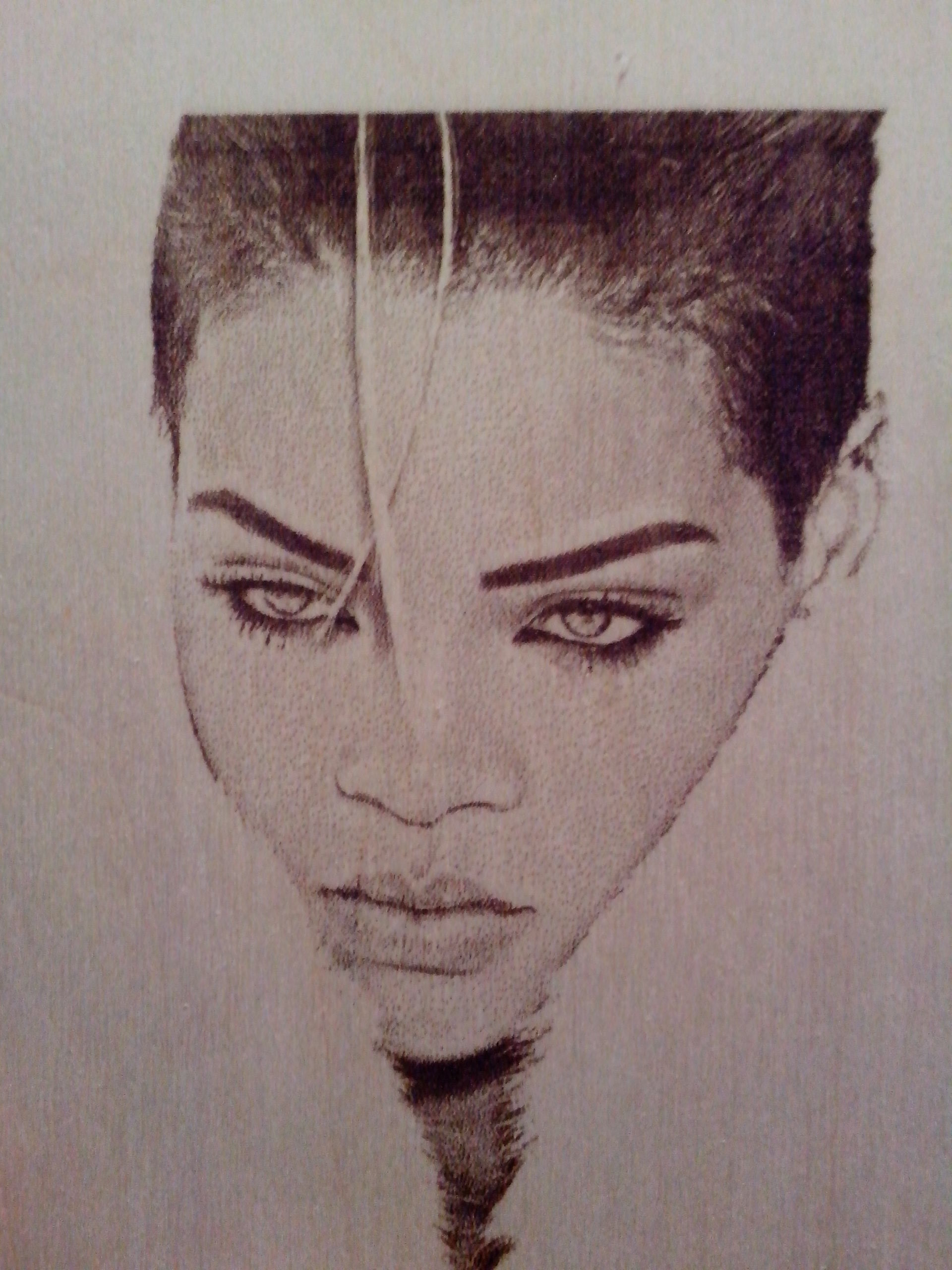

Всем привет. Запустил я машину)) С настройками еще немного надо покапаться, но в целом результат уже есть. Переходя с МАЧ3 на Линукс я думал проблема ЛИНИЙ исчезнет, но почему то я с ней снова столкнулся. Возможно проблема не в ПО.
На фото певица Рианна. Если присмотреться, то хорошо заметны горизонтальные полосы на голове. На оригинале фото таких полос нет. И что заметил, что если фото темнее, то полосы в темных участках появляются.
Полосы на волосах (3577 просмотров) <a class='original' href='./download/file.php?id=37770&mode=view' target=_blank>Загрузить оригинал (545.6 КБ)</a>
Полосы на волосах

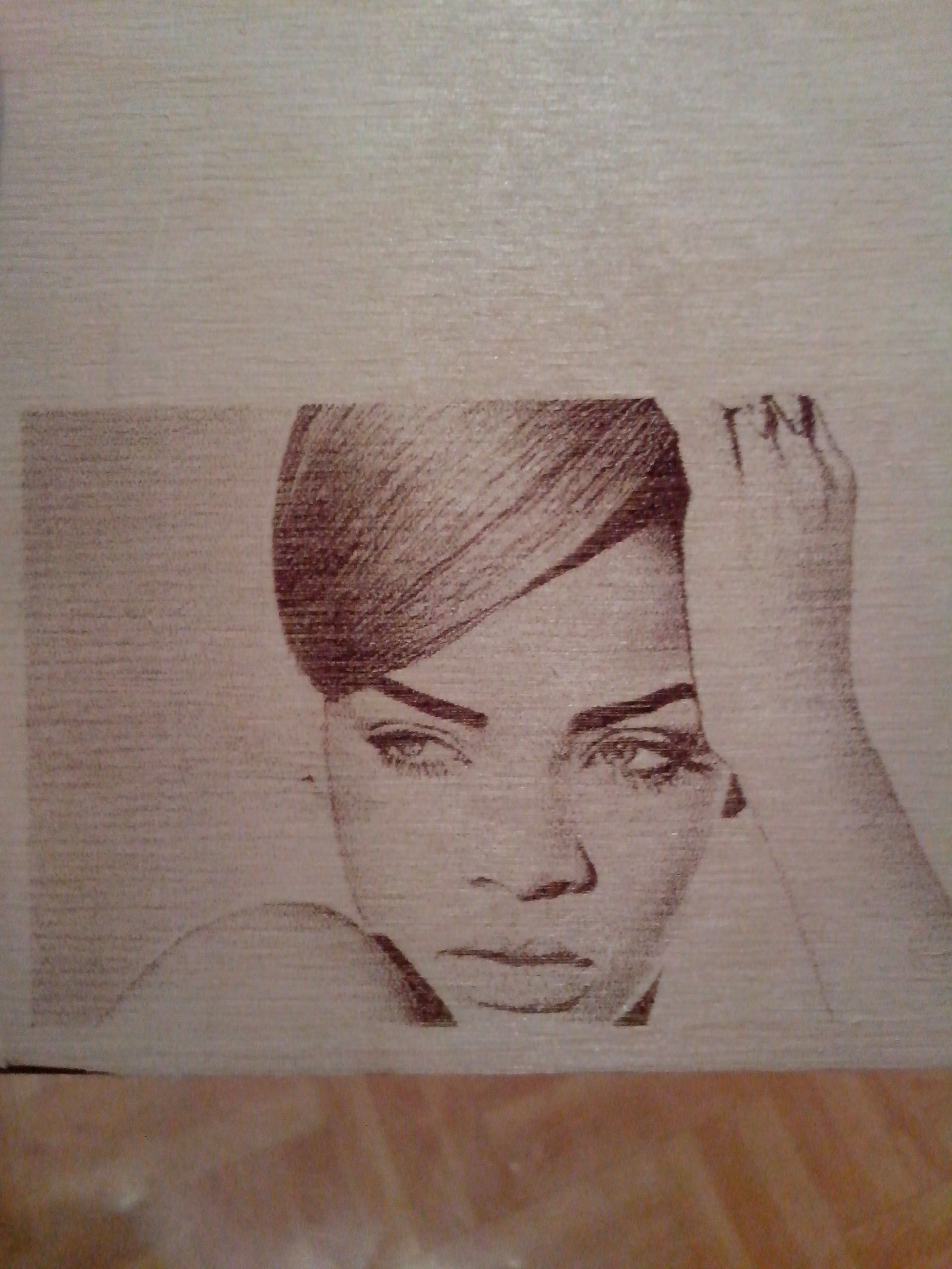

Эта фотография посветлее и полос не наблюдается.
Мелкие полосы от того, что вдоль волокон лазер выжигал. А тех полос нет, которые на предыдущей фотографии. (3577 просмотров) <a class='original' href='./download/file.php?id=37773&mode=view' target=_blank>Загрузить оригинал (519.51 КБ)</a>
Эти фотки выжигались точками. Может кто знает в чем проблема, почему эти полосы появляются? Еще такой момент, если фотка больше размером, то еще появляются вертикальные полосы, которые по краям с горизонтальными пересекаются и получается как клетка с углами 90 градусов.
