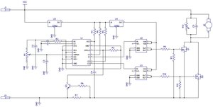

Вот что у меня получилось.

На питание всех микросхем обязательно блокирующий конденсатор, керамику, причем ставить ее "на проход", емкостью 0,1-0,47 мкФ. Как можно ближе к ножкам питания. ОБЯЗАТЕЛЬНО,
Емкости у драйверов 1-2,2 мкФ. C9 должен стоять у стабилизатора. А емкости драйверов как можно ближе к ним самим. Можно взять один двухканальный драйвер.
Очень важный момент - управляющие сигналы драйверов должны быть в любом случае ниже их напряжения питания. Я вижу у вас разные напряжения контроллера и драйверов.
Напряжение питания драйверов не имеет смысла задирать выше 9 вольт. Современные транзисторы прекрасно работают на этом напряжении.
Параллельно двигателю конденсатор и варистор.
Зачем диоды D1 D2 ?
Какое питающее напряжение?
Если больше 20 вольт, то крайне рекомендую импульсный понижающий стабилизатор.
Фишка этого регулятора - нет обратной связи. Тупо ставится период ШИМ. То есть обороты при изменении нагрузки будут плавать куда больше чем при наличии обратной связи по напряжению
Я бы вообще не парился с подключением усилителя ошибки, а напрямую регулировал период ШИМ.
Меня терзают сомнения что в данном случае ШИМ-ом надо управлять выходами +C.S -C.S, иначе, учитывая высокий коэффициент усиления внутреннего ОУ, у вас будет получаться либо полностью включать ШИМ на макс. Заполнение, либо обнулять.
Я бы взял все таки TL-ку, она древнее, но универсальнее и гибче, к тому же позволит сделать разные напряжения питания микросхемы и уровнои управляющих сигналов для драйверов.

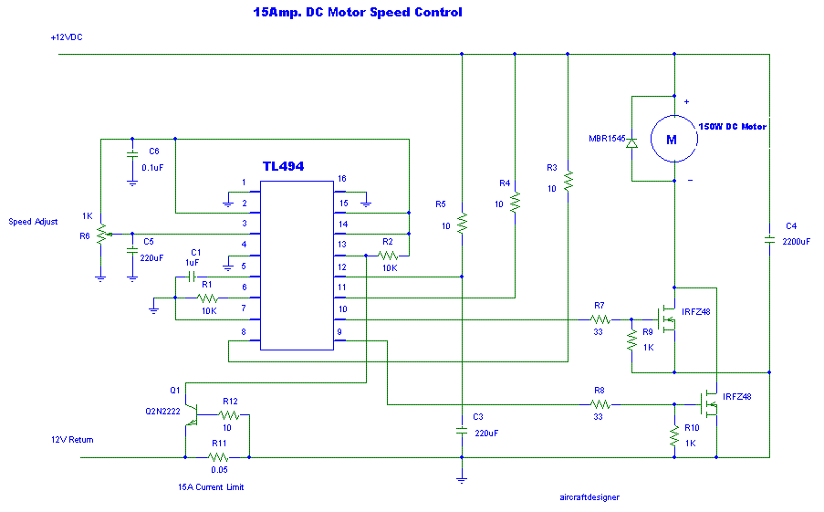

Нашел схемку очень интересную и простую.
Теперь буду в неё вводить драйвера и мощные ключи. Да ещё и стабилизатор по питанию микросхемы и драйверов.

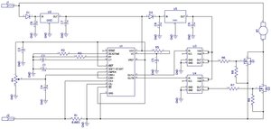

Вот общая концепция моего регулятора.
Тоже без обратной связи.

А что если 494 и драйвер запитать от одного напряжения? Допустим от 9В. Будет схема работать нормально или будут баги?

У серии TL 494/594 Напряжение питания от 7 до 40 вольт. В даташите есть оговорка, что если напряжение питания выше 15 вольт, то микросхема будет греться.
А 9 вольт - самый самолет.
И не забудьте выбрать режим работы выходного каскада ножкой 13 Octrl. В вашем случае ее нужно посадить на массу.
Отключите встроенные усилители ошибки.
Для регулировки ШИМ используйте вывод DTC
Для питания выходных ключей сделайте доп. стабилизатор на 5 или 3,3 В и все будет зашибись.
Схема получится простейшей.
Концепцию выше я нахожу несколько недоработанной. Сейчас нарисую и кину свое видение.

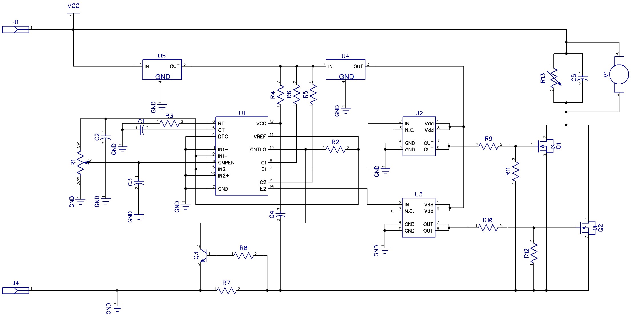

Вот так примерно оно и должно выглядеть
9 вольт я для примера взял от импульсного 34063, откуда брать вам - смотрите сами.
Организован мягкий старт. R9 C13 R10
Достаточно ОДНОГО мощного ключа и одного драйвера.
Постоянную времени мягкого старта подберете сами, так же как и параметры CT и RT для нужной частоты контроллера.

Ухты. Так я и не подумал сделать. В принципе буду следовать этой схеме. Также попробую подобрать правильные параметры. В общем буду макетировать. Спасибо.

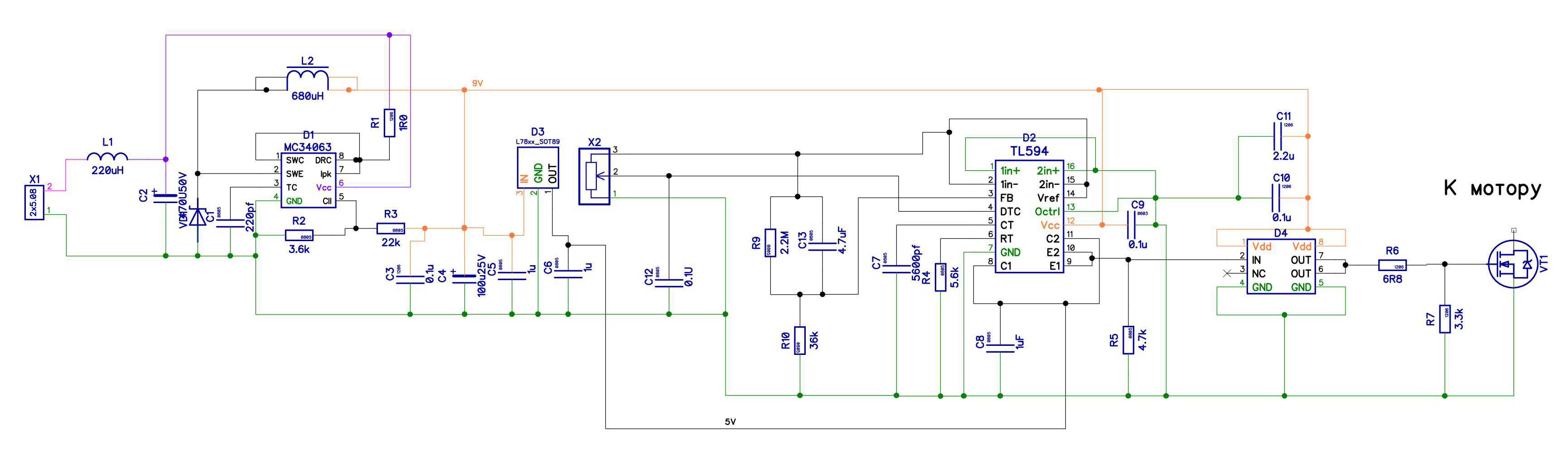

Вот нашел такой DC-DC преобразователь MAX5035DASA+
Noob
- Кандидат
- Сообщения: 95
- Зарегистрирован: 26 ноя 2014, 10:17
- Репутация: 26
- Контактная информация:
Re: Хочу внести свой скромный вклад.
В дш на 34063 есть примеры применения ее на более высоких напряжениях. Страница 17 Figure 25. Входное напряжение данной схемы ограничивается лишь вашим инстинктом самосохранения
Правда на ней уже обратноходовый преобразователь, но это тема другого разговора. Если у вас 100 вольт, то можно задуматься и о Viper-ах
Можно не усложнять себе жизнь - почему бы не взять отдельный БП на 9 вольт? Самый мелкий? Он будет объединен с "большим" только массой. И у вас отвалится куча проблем.
А максим-даллас как обычно неприятно удивил ценами на свои неплохие решения ~300 рупий за MAX5035DASA
