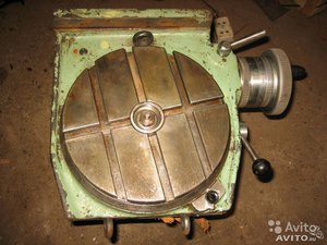

Все таки хочется найти способ расточки) Это повысит функционал станка. :bender: Понятное дело, на хобийном станке расточной головкой не выйдет работать. Жесткость не та.. да и шпиндель нужен низкооборотистый. Может получиться решить проблему установкой поворотного стола?
392106081.jpg (2344 просмотра) <a class='original' href='./download/file.php?id=37392&sid=033523cd920c6312506ef2243c892a29&mode=view' target=_blank>Загрузить оригинал (62.78 КБ)</a>
Вырезать деталь с припуском и вращать стол, сдвигая шпиндель до получения необходимого диаметра. Правда стоимость таких столов не маленькая. А мечты о изготовлении деталей чпу на продажу остаются мечтами:)
Кто нибудь делал подобный стол своими руками. Можно и вручную покрутить. В голову приходит использование ступицы с подшипником от ВАЗа.. Есть ещё идеи?

столик скорее всего высоковат, да и растачивать на нем не шибко получится если жесткости нет станка. Можно расточную легкую голову сделать и острым резцом растачивать по немногу ;)

В таком варианте исполнения жёсткости хватит, ведь он все равно сточит весь лишний материал. пусть и не с первого раза (если шпиндель отклониться). А вот с размером беда. Расточную придется балансировать, на высоких оборотах совсем беда будет..
