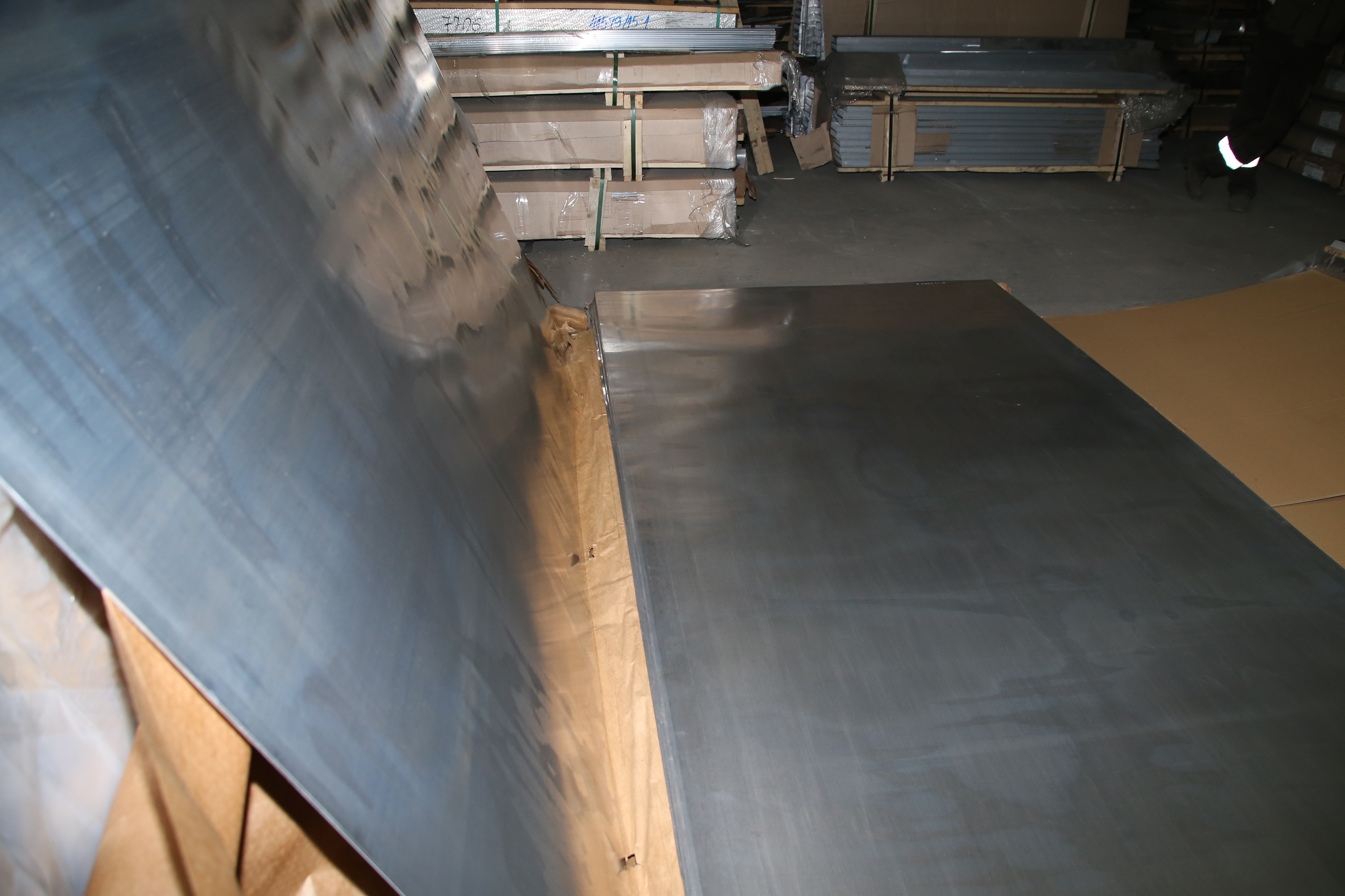

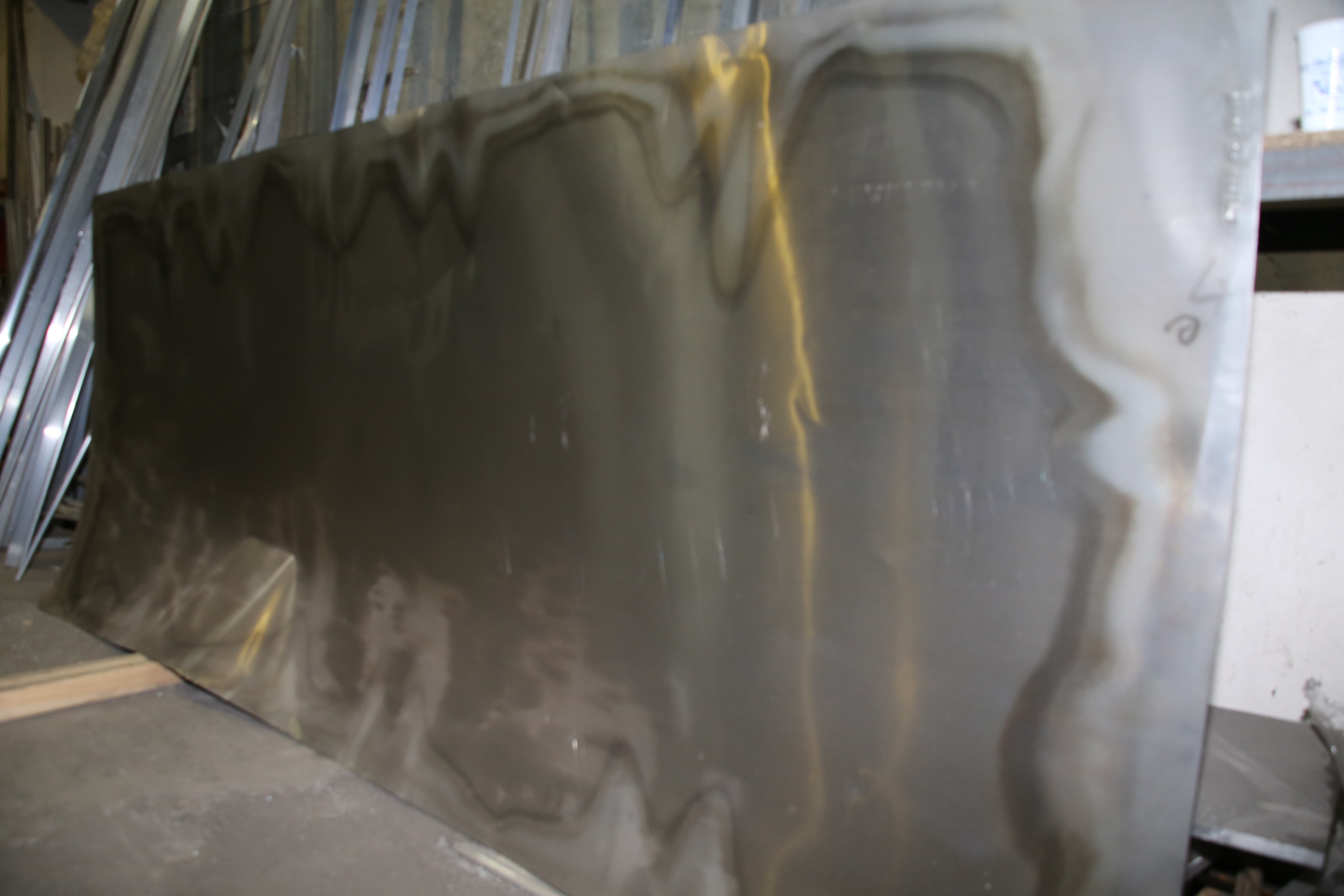

Я так и не понял. Зачем такое дерьмо брали? Это ж сколько его канали???
Мы такое для подкладок под станок предлагаем использовать, для транспортировки.
Я обсуждаю бракоделов, а кто-то поупает полное дерьмо.
http://www.cnc-club.ru/forum/viewtopic. ... 0%B3%D0%BE
Качество российского алюминиевого проката
У меня строгое правило: мы за нал не продаём и только по предоплате с ч/л работаем. Но работаем, и если вам откажут мои сотрудники, жалобу мне в л.с. с фамилией/именем сотрудника и временем звонка. Просто надо понимать, сначала счёт сделают постоянным-любимым клиентам, на большие суммы, а потом закуска. Сбербанк проводит деньги за 2 дня, на сотовый (925)50544хх, (985)11818хх, (901)578777х и др. можно положить если мелочь (до 1000р.). Только на тот сотовый, который будет указан в счёте и по которому инженер Вам же должен и ответить, но только мелочь и меня в копию уведомить. Готов ответить любому любителю, достучаться можно, оставляйте координаты в л.с.
Обязательно, договорившись и произведя оплату "трясти" Олега Геннадьевича на предмет отправки, если она нужна, самовывозом инженера мучайте.
Внимание!!!!
Цены с лета поднялись на 30-40% на алюминиевый прокат, отпускные. ФАС--отдыхает. Следовательно, планируйте свои бюджеты.
Недавно в Севастополь отправляли 2600кг заготовок: до Краснодара 21.000р., и 56.000р. плечо Краснодар-Севастополь.
Мы это  считаем за дефектный материал. (3958 просмотров) <a class='original' href='./download/file.php?id=37317&mode=view' target=_blank>Загрузить оригинал (7.06 МБ)</a>
Этим летом по 100 р/кг отдавали такой брак (заводской), сейчас не намного дороже. (3958 просмотров) <a class='original' href='./download/file.php?id=37318&mode=view' target=_blank>Загрузить оригинал (6.42 МБ)</a>

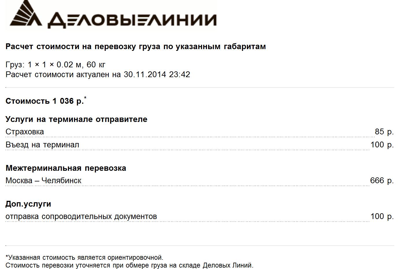

А вот интересно если частным способом лист Д16Т 1000х1000х20мм + Доставка Д.Л иль еще чем нибудь сколько выйдет посчитать можете?
Leonid Vs
Сообщения: 1606
Репутация: 469
Откуда: г. Москва
Re: Дюраль
Сообщение Leonid Vs »
http://www.dellin.ru/requests/?calculat ... olume=0.02
И отправка 550+НДС.
Но они только "Челябинск" написали.
ДОСТАВКА ДЛ.jpg (3711 просмотров) <a class='original' href='./download/file.php?id=37393&mode=view' target=_blank>Загрузить оригинал (114.25 КБ)</a>
