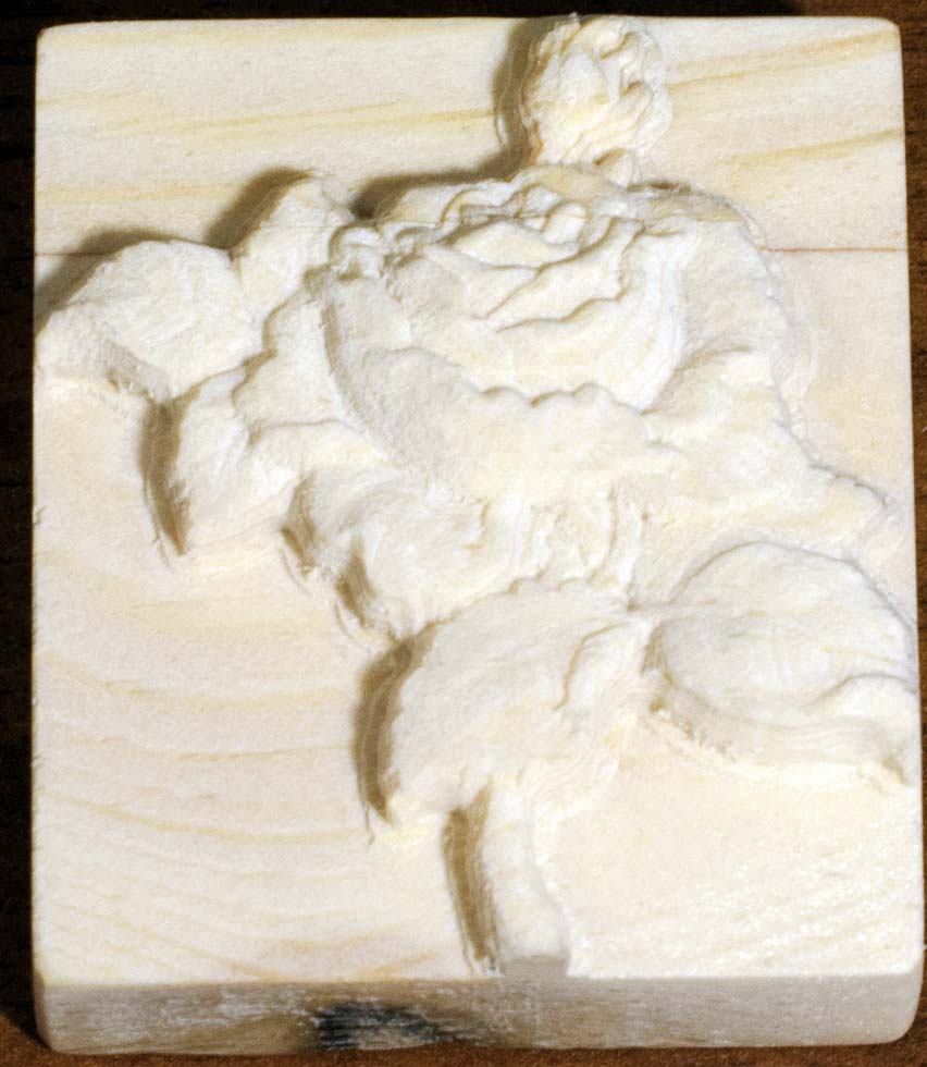

Докладываю о результатах моих экспериментов. Что сделал - снизил частоту ядра до 25кГц, повысил ток по оси Z до 3А, выставил четверть-шаг и откалибровал оси, поменял местами подключение двигателей по осям Y и Z с соответствующими изменениями в настройках мача, dir-pulse поставил 10 по оси Z, вытащил провод питания шпинделя из кабель-канала и подвесил его подальше от проводов двигателей. Результат - ось Z стабильна :ura: Выяснять что конкретно повлияло желания нет, слишком много переменных, но вот провод шпинделя я в кабель-канал засуну и еще разок проверю. А остальное пусть остается как есть. Работает - не трогай! :hehehe: Всем участникам топика спасибо за высказанные идеи!
Результат запила:
roza.jpg (3369 просмотров) <a class='original' href='./download/file.php?id=36866&sid=2d551fe882be2ed27a38d87cf9031c05&mode=view' target=_blank>Загрузить оригинал (103.32 КБ)</a>
P.S. В настройках двигателей сейчас скорость - 1000, ускорения 400.

А что это на фото в 25 сообщении?
thor_nsk
Сообщения: 16
Зарегистрирован: 16 ноя 2014, 20:12
Re: Снижение По Z При Обработке Рельефа
Сообщение thor_nsk »
Дрюня писал(а):А что это на фото в 25 сообщении?
Вообще это роза :) На фотке сложно разобрать, вживую симпатично получилось. Рельеф модели 18 мм, но для ускорения процедуры проверки сжал до 4 мм.

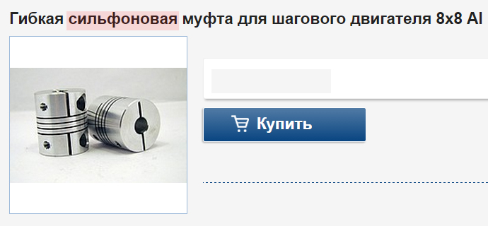

thor_nsk писал(а): сломалась муфта на оси Х
Возможно сильно не соосны валы ШД и ШВП. У меня на китайце ломались сильфоновые муфты, пока не переточил концы ШВП и не отрегулировал соосность валов.
Дрюня писал(а):У меня на китайце ломались сильфоновые муфты
Наверное, не "сильфоновые" и не сильфонные, а дешевка из алюминия с проточкой по спирали.
Чтобы сломать сильфонную муфту - нужно очень постараться.
Дрюня
Сообщения: 1986
Репутация: 1504
Откуда: Днепр
Сообщение Дрюня »
Конечно речь идёт о дешевой китайской муфте, ведь станок был китайский 3040.
А по поводу названия - как такие муфты называть одним словом?
Я написал так как они на сайте продавца именуются...
муфта.jpg (3059 просмотров) <a class='original' href='./download/file.php?id=37064&sid=2d551fe882be2ed27a38d87cf9031c05&mode=view' target=_blank>Загрузить оригинал (102.56 КБ)</a>

Дрюня писал(а):А по поводу названия - как такие муфты называть одним словом?
То что на картинке - "пружинки", или пружинная муфта. Служит для передачи вращения на всякие низконагруженные узлы. Обычно их ставят для передачи вращения на всякие датчки(типа энкодеров).
Дрюня
Сообщения: 1986
Репутация: 1504
Откуда: Днепр
Сообщение Дрюня »
megagad писал(а):Обычно их ставят для передачи вращения на всякие датчки(типа энкодеров).
И практически на всех китайских CNC 3020, 3040 ... они стоят между ШД и ШВП.

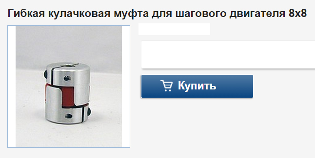

Кстати просто замена таких "пружинок" на кулачковые муфты без переточки концов ШВП мне в своё время не помогла - сильно колбасило станок.
P.S. На всякий случай уточню, что кулачковая в моём понимании это вот такая
