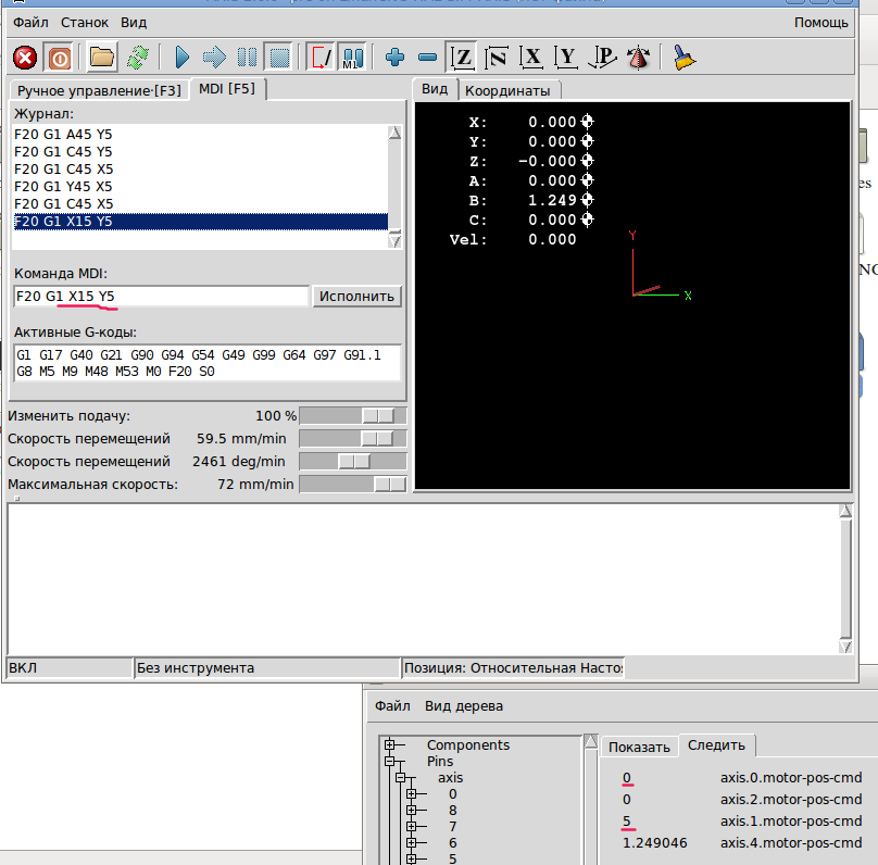

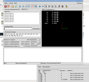

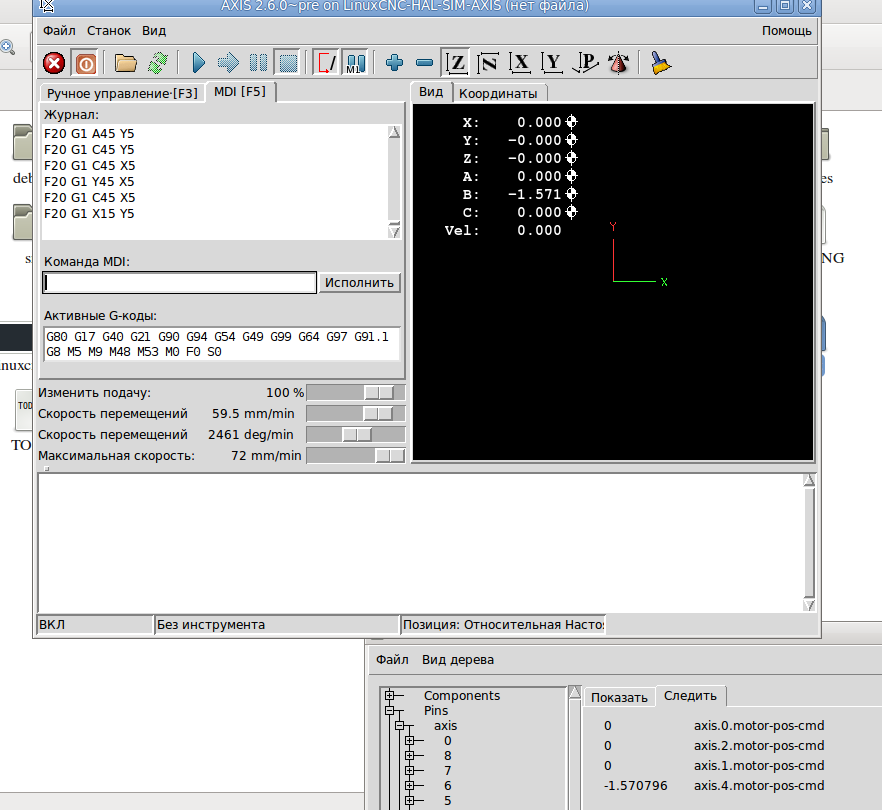

скрины после home и MDI команды:

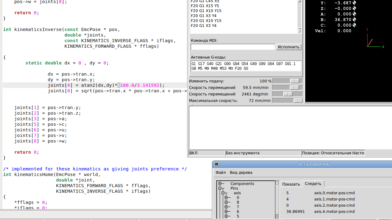

Сообщение nkp »
убрал условия , привел к градусам:
Выделение_078.png (2705 просмотров) <a class='original' href='./download/file.php?id=36648&mode=view' target=_blank>Загрузить оригинал (123 КБ)</a>
