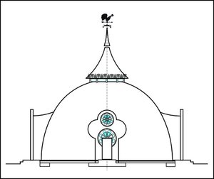

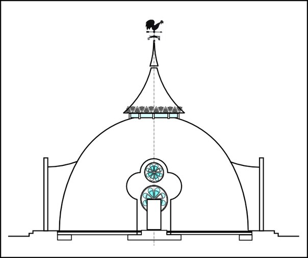

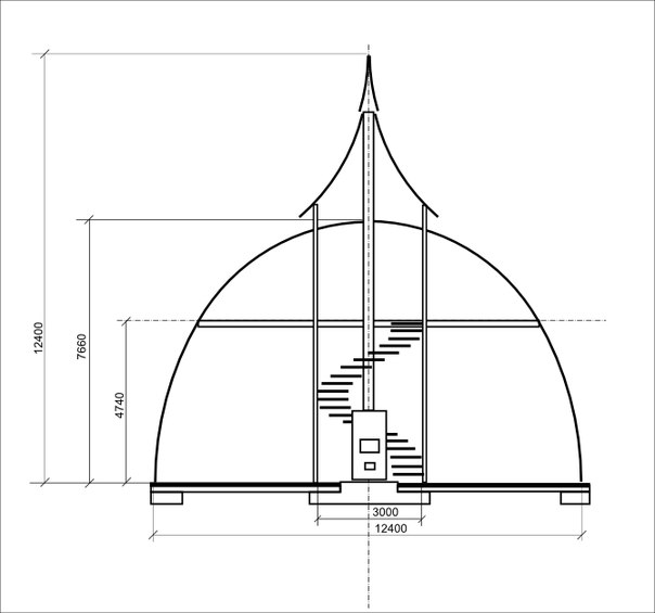

Почему мне интересен этот проект? Сам давно вынашиваю (и проработал на уровне архитектурных решений) сферический дом-шлем.
2RnXavKy2Ms.jpg (3608 просмотров) <a class='original' href='./download/file.php?id=36256&mode=view' target=_blank>Загрузить оригинал (23.82 КБ)</a>
Vw9Abi5UlEE.jpg (3608 просмотров) <a class='original' href='./download/file.php?id=36257&mode=view' target=_blank>Загрузить оригинал (25.67 КБ)</a>
И в этом проекте строительный принтер очень даже будет полезен.

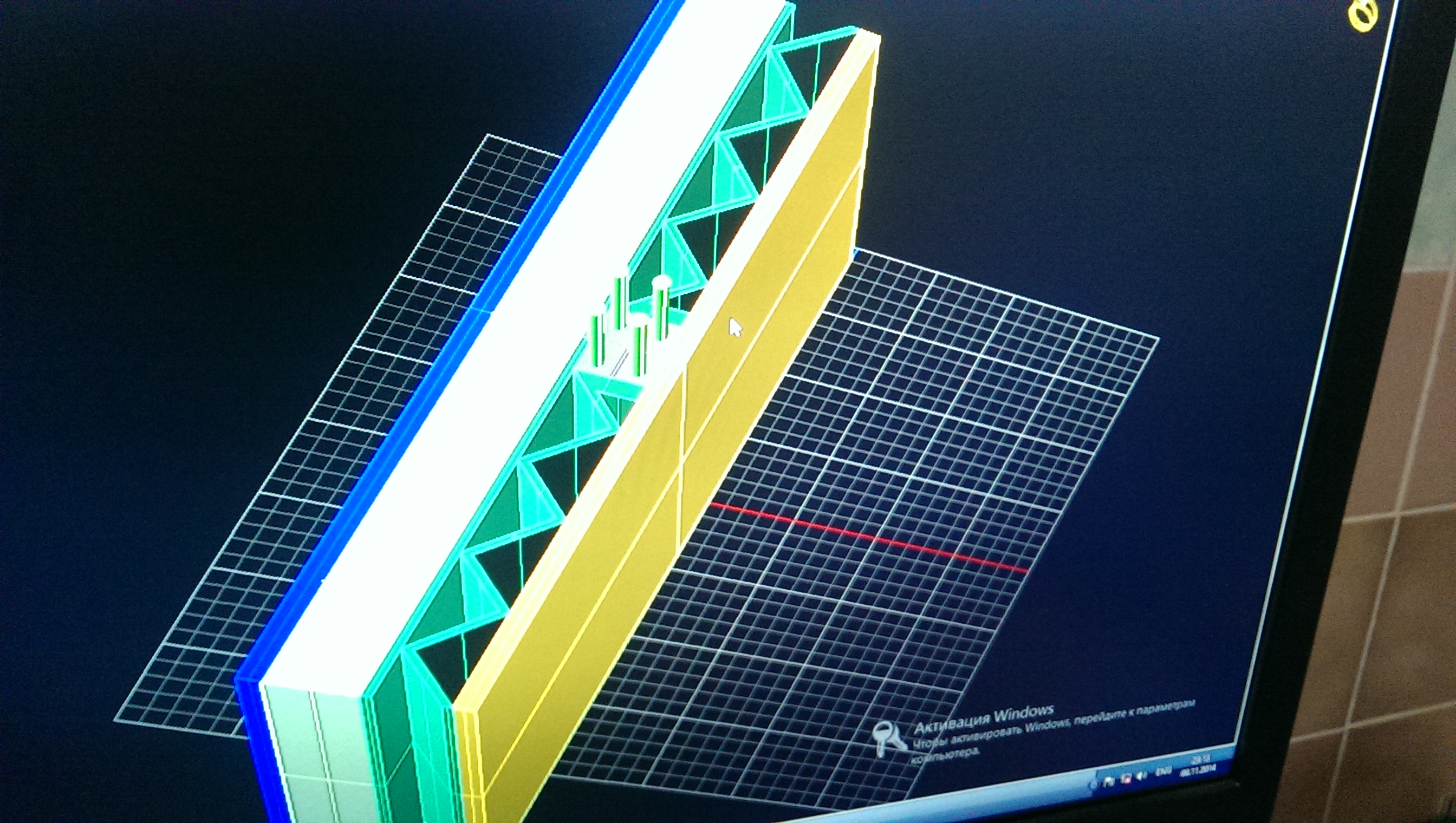

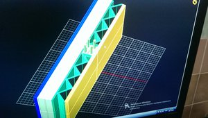

Re: СТРОИТЕЛЬНЫЙ 3D ПРИНТЕР
Сообщение pavel74 »
Извини не понял про каркас и пеноизол, тогда зачем 3d принтер?
IMAG0656.jpg (3567 просмотров) <a class='original' href='./download/file.php?id=36261&mode=view' target=_blank>Загрузить оригинал (1.21 МБ)</a>
синий улица, далее пеноизол, далее зеленый каркас в стене, желтый стена внутри дома, серый жбетонный столб каркаса, кругляк арматура

Askov

Askov
Сообщения: 1098
Репутация: 732
Сообщение Askov »
pavel74 писал(а):Извини не понял про каркас и пеноизол, тогда зачем 3d принтер?
Ну да правильно, я про это в начале и имел ввиду: защита фасада, внешнее утепление потом стена.
