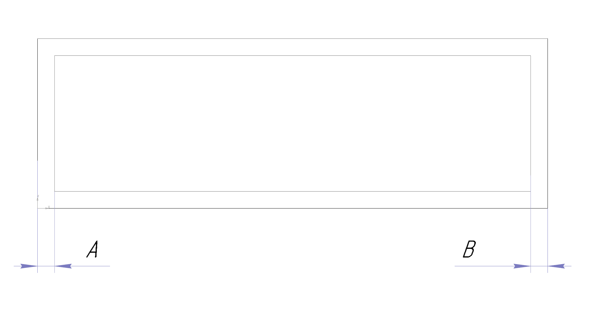

Re: mach3. съезжает контур
AndyBig писал(а):Только в случае, когда ноль - посередине модели,
Не важно, где ноль.
Результат будет одинаковым, просто весь рисунок сместится относительно этого ноля.
2014-11-06 02-20-25 Скриншот экрана.png (4339 просмотров) <a class='original' href='./download/file.php?id=36111&mode=view' target=_blank>Загрузить оригинал (12.38 КБ)</a>
Вот, пример - изначально контур везде одинаковой ширины.
Количество шагов на мм настроено неверно 325 шагом на мм, вместо 320.
Где должно быть начало координат, чтобы из за ошибки настройки Mach3 расстояние «В» оказалось больше, чем «А»?

Уважаемые AndyBig и michael-yurov, хочу вмешаться в Ваш спор. Мне кажется, что начало координат не при чем. Дело в длине прямого пробега по оси от точки до точки. Пример:
настроено 350 ш/мм, правильно 355. Для прохода отрезка в 100 мм станок сделает (100*350) 35000 шагов и нарисует отрезок в 98,6 мм (35000/355), т.е. ошибка 1,4 мм
тоже самое для отрезка 50 мм - ошибка 0,7 мм
для 10 мм - 0,14 мм

Результаты эксперимента. Было разрешение по осям Х=604, У=465.
Уменьшил все на 15. Фигурки уменьшились, но зазоры выровнялись. Большой прямоугольник стал 19,5х39.
Увеличил все на 15. БОльший зазор еще увеличился, меньший еще уменьшился. Фигурки подросли 21,5х41,5 - большой.
В обоих случаях по Х симметрия не рушится. Только по У.
Пока не пойму логику происходящего. Почему по Х симметрия не рушится при изменении разрешения
А можно сделать такую УП, чтобы координаты не в мм задавать, а в шагах?
Типа: Z=0, +1000 шагов по У, +1000 по Х, -1000 по У, -1000 по Х, Z=1.
Последний раз редактировалось pipa_s 06 ноя 2014, 12:15, всего редактировалось 1 раз.
