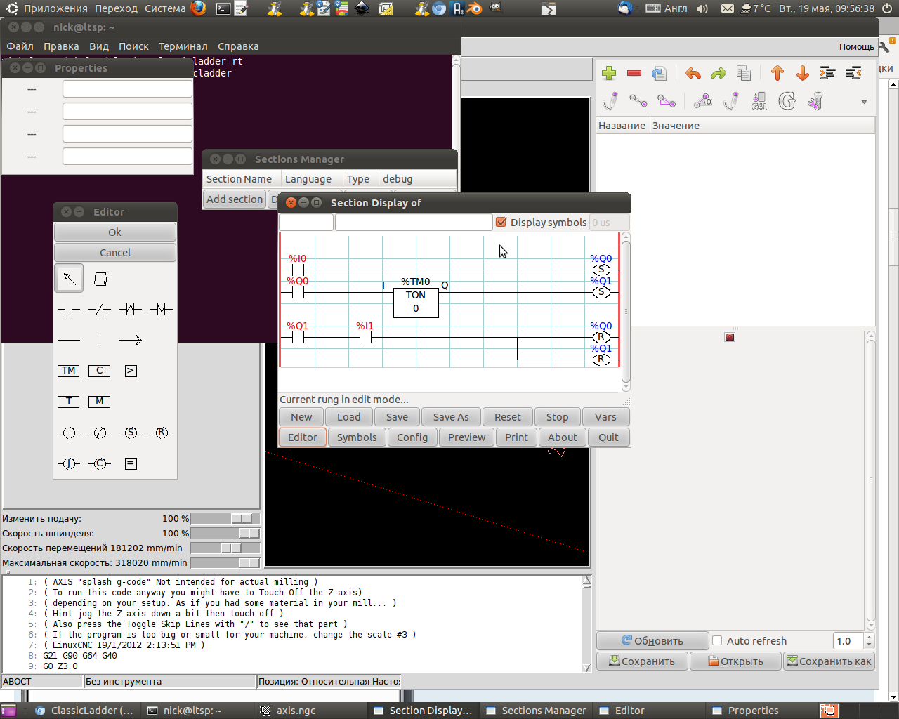

Сегодня поигрался с программкой atan2 из вышеупомянутой темы, вот возник вопрос, а можно ли заставить подниматься нож при резкой смене направления?
Re: Тангенциальный нож
можно..

ок, а как? =))
хотя бы примерно, что нужно сделать что бы заставить программу остановиться и поднять Z

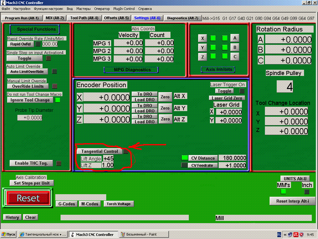

Мне кажется удобно если было бы как в mach3, он делает все сам.
рисунок.GIF (6913 просмотров) <a class='original' href='./download/file.php?id=50461&mode=view' target=_blank>Загрузить оригинал (124.63 КБ)</a>
Вариант:
Добавляем near. Ему на вход текущее значение atan2, и текущее положение оси.
Если near не срабатывает, то (near.out=>not.in=>not.out) => motion.feed-hold + схемка на Classic ladder. (хотя feed-hold наверное тоже лучше в ladder завернуть)
Схема на ladder будет:
1. поднимать нож - stepgen.2.pos-cmd (добавляем нужное значение (скорее всего через add2))
2. доворачивать нож
3. опускать нож
4. снимать feed-hold.

Nick писал(а):Вариант:
хороший вариант :good:
но (даже с учетом того - что может вопрошающему это и подходит) мне бы
хотелось подумать над решением - которое не поворачивало бы инструмент не подняв его...
нельзя ли все таки задействовать кинематику,вычисляя угол поворота ,и если он превышает установленый предел ,
то активировать пин , который потом коммутировать с feed-hold ...
а потом уже - подъем ,поворот , опускание , и продолжаем... :thinking:

Примерно вот так:
на %I0 подаем превышение предела разницы текущего положения и значения atan2.
После этого %Q0 выставляется в 1. Q0 заводим на feed-hold.
Также при растущем фронте I0 отключаем Q1 (это не нарисовал), который заведем на блокировку вращения ножа (например на stepgen.N.enable).
Q0 также заводим на mux2, который добавит к команде привода по Z нужное значение.
Q0 через таймер заводим на включение Q1 - которое разблокирует поворот ножа.
И в самом низу добавляем I1 - вход near который будет определять, что мы довернули нож = он сбрасывает Q0 и Q1.
classic ladder.png (6825 просмотров) <a class='original' href='./download/file.php?id=50551&mode=view' target=_blank>Загрузить оригинал (179.71 КБ)</a>
Мда..... косяков по схеме много... работать она (без исправлений) скорее всего не будет, но общий принцип надеюсь понятен :freak:.
