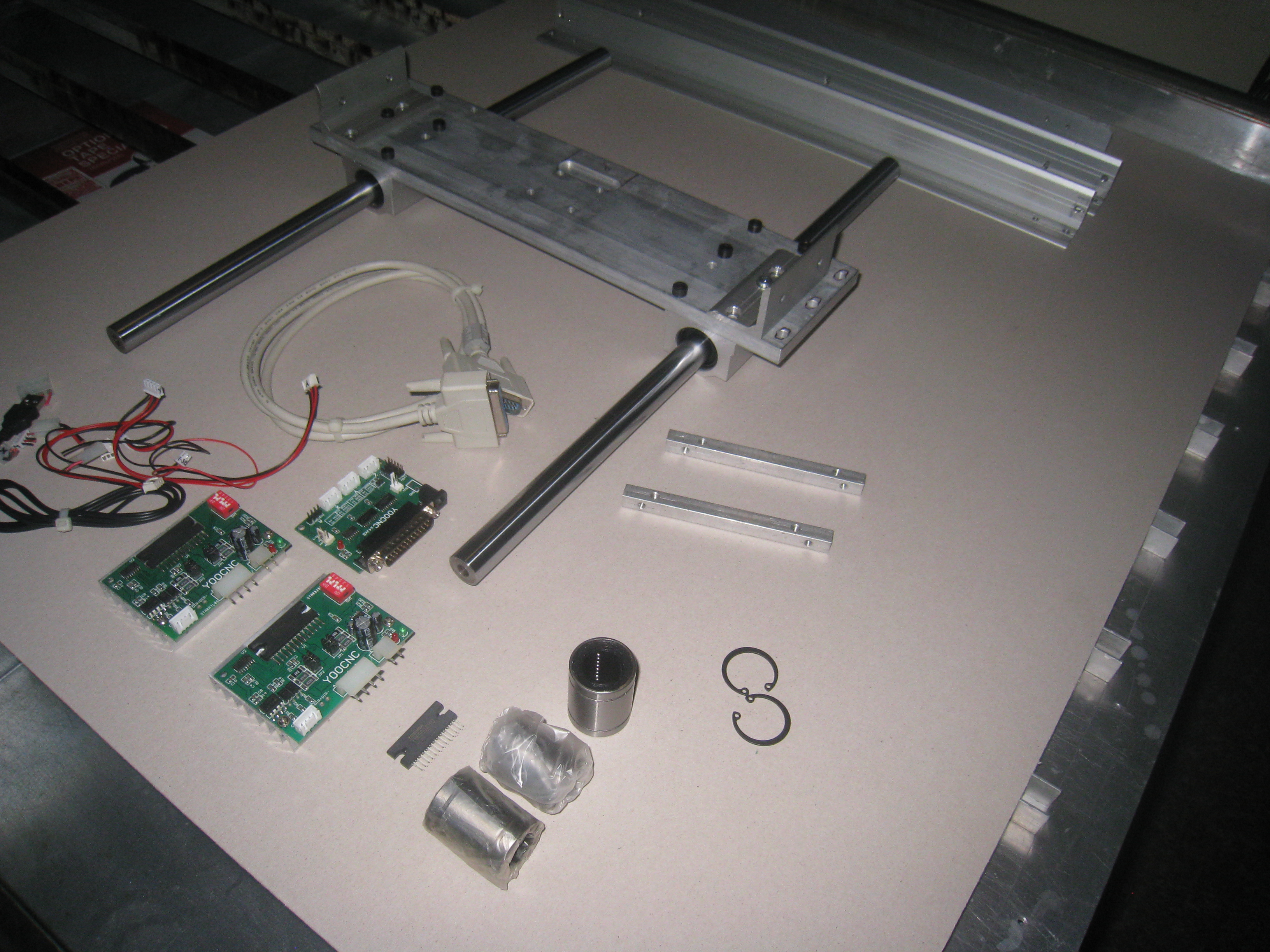

Из набора соберёте, будет трудно - здесь подскажут. Лучше собирать из конструктора и вникать в суть дела, чем разбирать готовый станок и пытаться исправить неисправимое (конструкцию китайского станка). С электроникой всё равно придётся знакомиться, я сам далёк от электроники, но с подключением разобрался без проблем, информации много на форуме. А возьмёте китайца с готовой электроникой - ещё больше разбираться придётся, начнёте подпаивать конденсаторы, перепаивать сгоревшие микросхемы и прочую дребедень, в конце концов выбросите и купите нормальную электронику.
Вот, не поленился, достал из шкафа остатки своего китайца и сделал фото. На фото практически вся электроника (со станком была продана уже нормальная, а эта валяется как хлам).
IMG_7822.JPG (6815 просмотров) <a class='original' href='./download/file.php?id=35662&mode=view' target=_blank>Загрузить оригинал (3.34 МБ)</a>
Возле плат лежит запасная микросхема toshiba tb6560, она всегда должна быть в запасе - чуть крутанул ШД рукой и микросхема сгорела.
Ещё на фото видны запасные линейные подшипники, почему то частенько летели. Летели именно те, которые шли со станком с "завода".
Так же от станка остались нижние направляющие валы, подшипники в корпусах и поперечина, эта часть осталась потому, что висячие валы я заменил на валы с опорой.

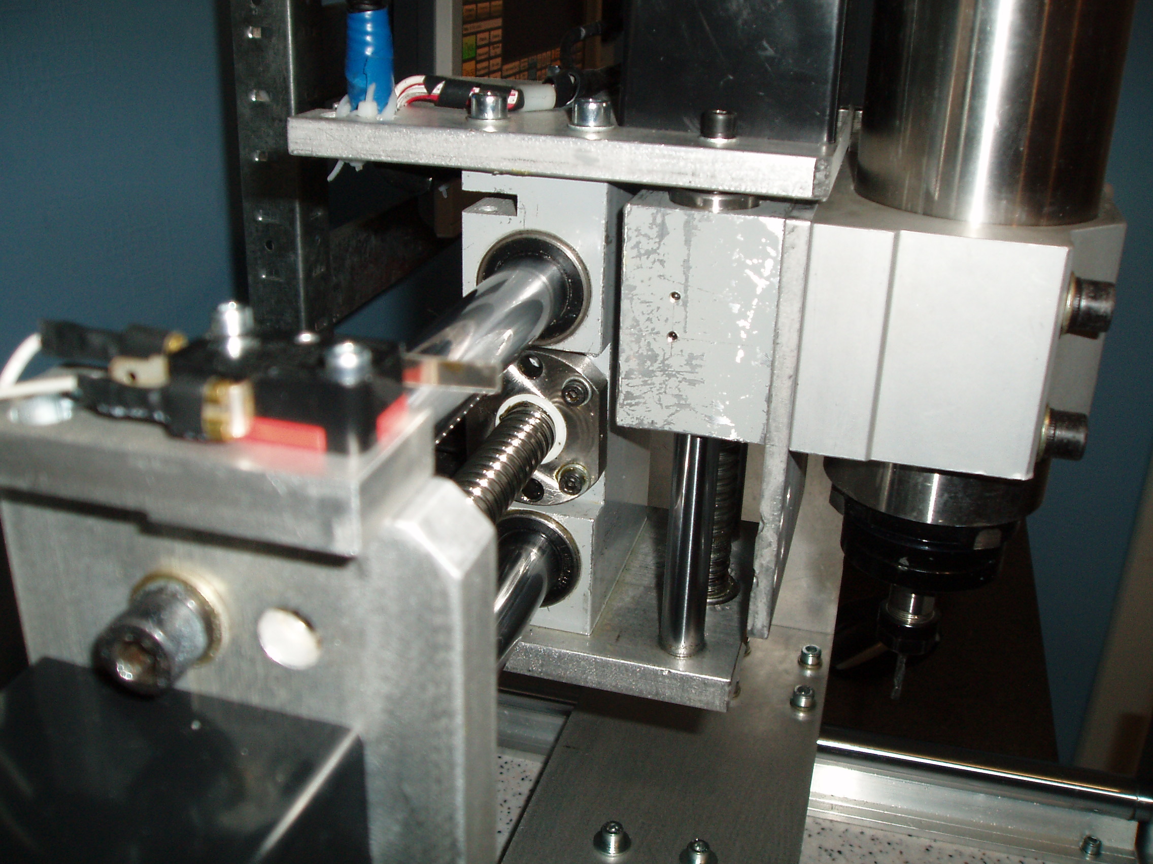

Если бы мне не подфортило и станок не получилось продать - на фото была бы ещё вся ось Z, так как конструкция у неё очень хреновенькая. Направляющие валы оси Z диаметром 13 мм, прикручиваются болтом в торец к плитам оси, в плитах нет никакого паза под направляющую, только отверстие под болт.
