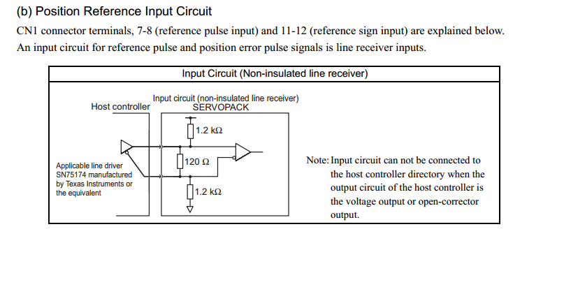

В сигме 3 нет оптопар по входам. Стоит диф.приемник, очевидно для увеличения быстродействия. И она точно не будет работать от TTL.
sigma3.png (2467 просмотров) <a class='original' href='./download/file.php?id=150297&mode=view' target=_blank>Загрузить оригинал (52.24 КБ)</a>
Re: как получить дифференциальный сигнал?
Подвесить на второй вход опору 2.5вольта и заработает и от TTL ) Хотя лучше конечно подать диффсигнал...

viael писал(а): очевидно для увеличения быстродействия
Да не быстродействия, а помехозащищенности. Дифференциальный сигнал не повышает быстродействие, зато хорошо защищен от синфазных помех.

viael писал(а):Дык третья понимает Только диф. У ней на входе дифприемник стоит. Я уже накалывался на этом. Стояла 2 сигма все работало, третью поставили и понеслось.. Доки читать иногда полезно.
со второй тоже не всегда и не все работает. потому как второй сигмы есть великое множество с разной начинкой и разными версиями плат. По этому говорить без привязки к какому то конкретному изделию вообще на данную тему бессмыслено. у автора вообще фуджики.. именно об этом и был мой пост...
