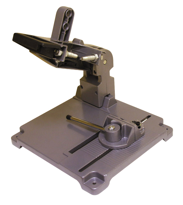

Завтра для болгарки планирую приобрести такую приблуду
приблуда для болгарки (9342 просмотра) <a class='original' href='./download/file.php?id=34639&mode=view' target=_blank>Загрузить оригинал (147.55 КБ)</a>
