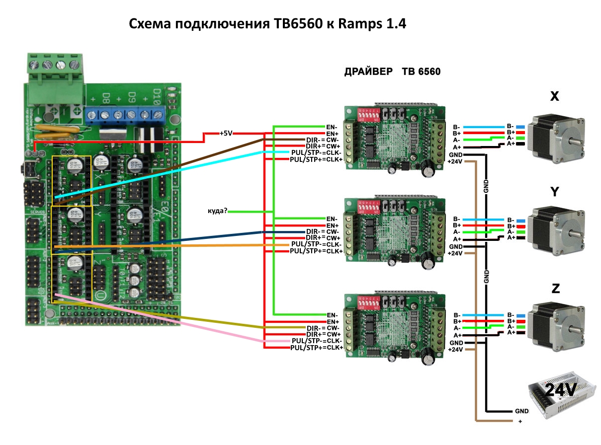

Вот и вопросы обозначились. От движка идут провода 40см, кто как с ними поступает? сплести, допаять нужной длины, заизолировать место пайки и к разъему?
Есть nema23 с 3А, к нему идет 4 провода, так вот 3А это для каждого провода должно соблюдаться или сечение 0,75 на один провод хватать будет?
п.с. начал сборку.

barleks писал(а):3А это для каждого провода должно соблюдаться или сечение 0,75 на один провод хватать будет?
3А - вполне допустимый ток для меди 0,75.
Провода можно размещать как удобно, но надо учитывать, что те, что идут из мотора, не рассчитаны на многократный изгиб. Будет обидно, если однажды они обломятся у самого ввода в мотор.
я поступил так, обрезал выводы до длины миллиметров 100, припаял гибкие аудиокабели (многожильная медь 2 х 1,0) и зафиксировал их на корпусе ШД.

В плотную подошел к блоку управления. И в связи с этим возникли вопросы:
надо ли расключать EN+-?, на одном из сайтов писали, что если не расключать, то всегда разрешено, а если расключать - то куды пустить "-" (есть предположение что подключить к GND на рампе).
прошу также проверить схему подключения сведущим людям хоть одним глазком, потому как делал по следам выловленным гуглем/яндей.
МОЯ СХЕМА ПОДКЛЮЧЕНИЯ.jpg (2446 просмотров) <a class='original' href='./download/file.php?id=39244&mode=view' target=_blank>Загрузить оригинал (481.88 КБ)</a>
