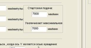

Smlua писал(а):еще бы скрин параметров, возможно скорости очень высокие стоят или наоборот.... Не совсем понятно как нс работает по LPT?
вот скрины настроек

стартовую поставьте 0. по "быстрым" координатам он ездит со скоростью 7000 в данном случае, уверены что станок с такой скоростью способен ездить? 4000 он тяне если вручную нормально, 7000 судя по всему нет, поставьте нормальную 2000, ускоренную 4000 и G0 тоже поменьше. проверьте и напишите результат пожалуйста. Еще ускорения гляньте, в заводских настройках, рекомендую поставить 350 и 700.

Программа где скриншоты на русском, это с компьютера который мне прислали со станком, а первые скрины это с другого компьютера. Просто всегда работал на готовом "настроеном" оборудовании и сроду не знал об этих настройках, сейчас приобрел станок для себя и начинаю в нем разбираться, по началу там стояли параметры вообще по 10000 скорости перемещений, сразу их уменьшил, потому что явно перебор (когда покупал договаривались что всё должно было-быть настроено и проверенно, но походу оказалось не совсем......). Так что русификатор я не устанавливал а работаю с тем что прислали, пытаюсь исправить настроить, разобраться.

Спасибо всем кто откликнулся, теперь все нормально работает, сделал всё что рекомендовали и контакты протянул и параметры исправил (скорости), теперь полет нормальный.
