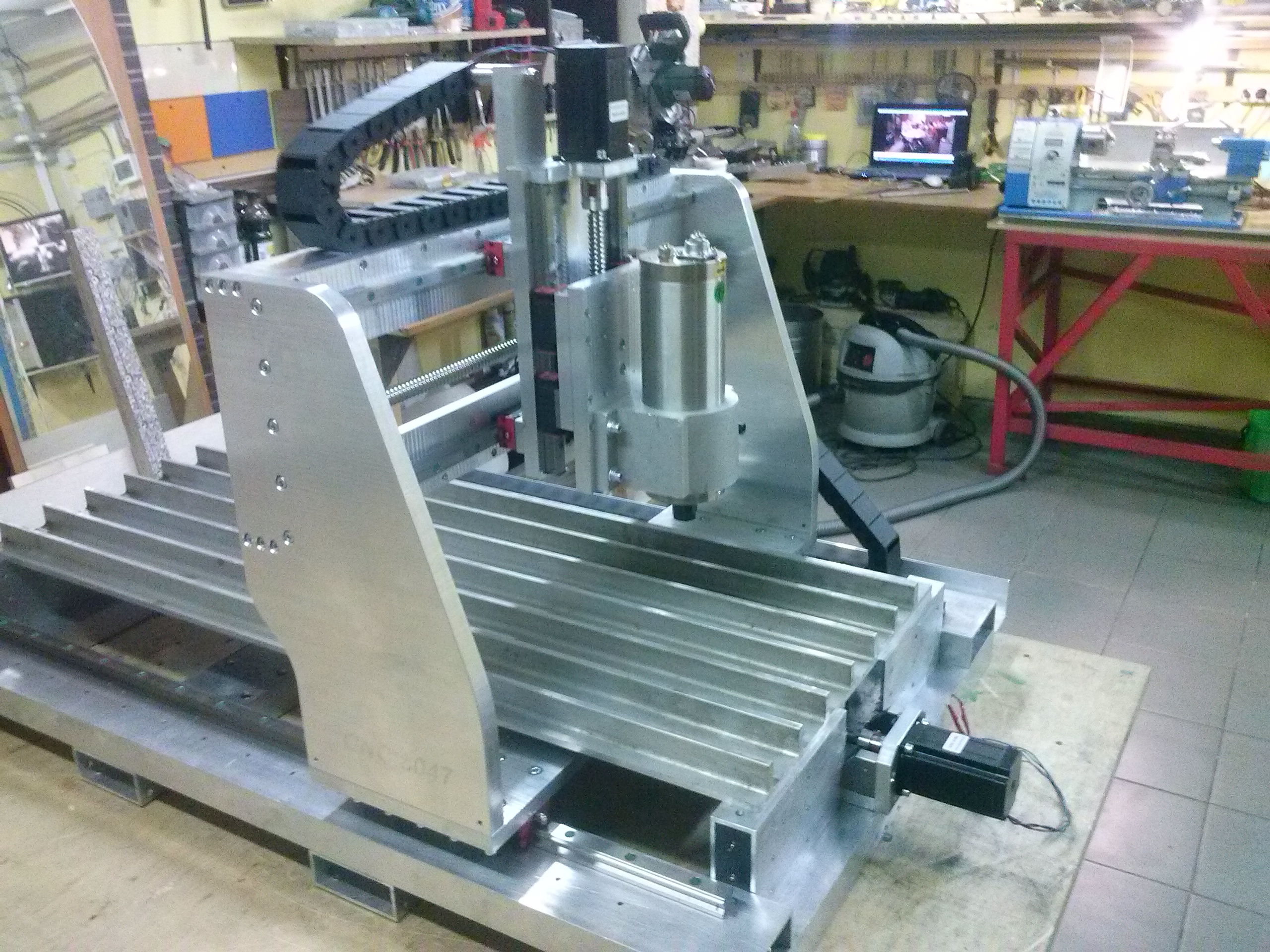

perpetuum же сказал, что хочет изготовить станок аналогичный такому:
IMG110.jpg (3300 просмотров) <a class='original' href='./download/file.php?id=33388&mode=view' target=_blank>Загрузить оригинал (1.75 МБ)</a>
Тут только шпиндель килограммов 10 весит. У него большая инертность, ремни придется ставить очень широкие, чтобы минимизировать растяжимость.

масса шпинделя не более 4 кг. масса портала примерно как на картинке.
мысли вслух, попробую продумать пустить еще 2 ремня, по середине, благо место под столом есть. луноход будет)))

perpetuum писал(а):мысли вслух, попробую продумать пустить еще 2 ремня, по середине, благо место под столом есть. луноход будет)))
Если ты на ремнях будешь делать - зачем тебе висячий стол и перемычка под порталом?
Ведь нет никаких сложностей на общий вал надеть два ремня, чтобы они таскали портал за боковины!
Все это позволит значительно уменьшить сложность конструкции и повысить общую жесткость (ну, если не учитывать растяжимость ремней).

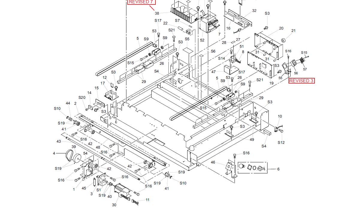

rol.JPG (3278 просмотров) <a class='original' href='./download/file.php?id=33393&mode=view' target=_blank>Загрузить оригинал (123.78 КБ)</a>
Re: Планирую постройку станка на ремнях. Помогите советами.
perpetuum писал(а):перемычка думаю усилит портал
И очень сильно ослабит стол.
