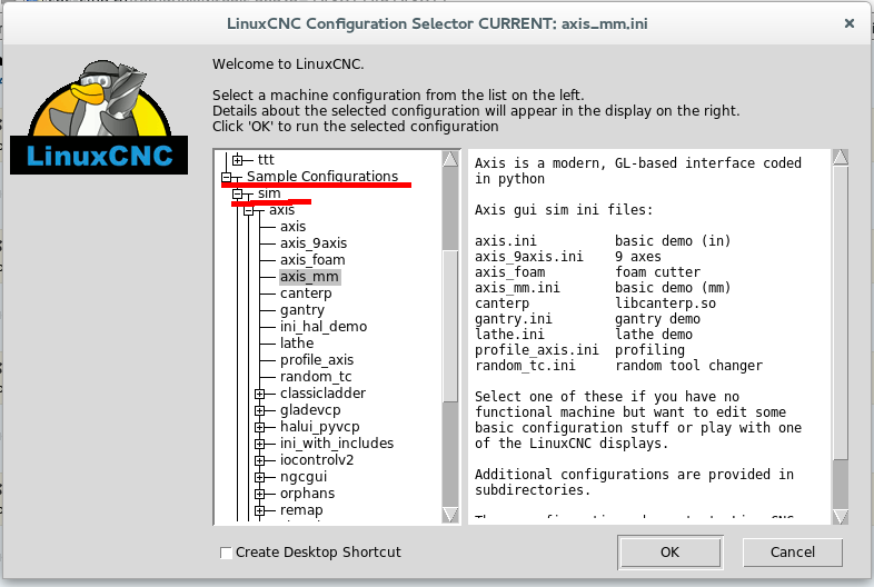

UAVpilot писал(а):В симуляторе ж элементарно пробуется... :)
А можно поподробнее про симулятор? Что за зверь такой?
Re: Как реализовать связь пинов HAL с переменными подпрограм
sim.png (3570 просмотров) <a class='original' href='./download/file.php?id=34691&mode=view' target=_blank>Загрузить оригинал (86.47 КБ)</a>
