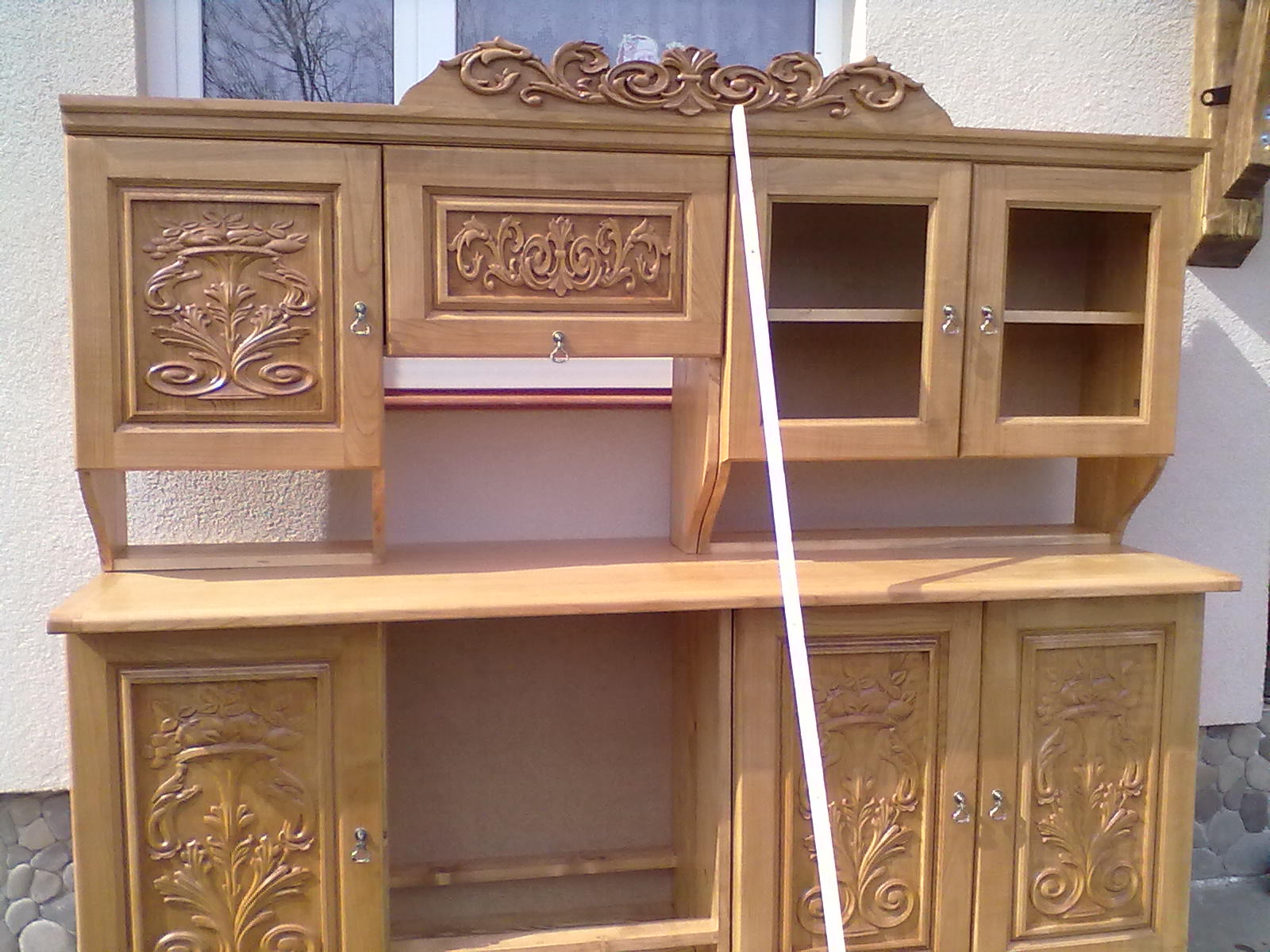

вот первая работа слава богу стоит без трещин и прогибов массив черешня

Молодец, но столешница тонковата :)

Мне не очень понравились узоры на дверцах верхних ящиков. На самом левом узор "сплющен" по вертикали, на втором слева - по горизонтали. Халтура :)

ну нет, не спалил а подсказал, ну а как сделать правильно?Если ширина фасадов разная ну и как быть?

Если ширина фасадов разная - менять рисунок однозначно. Отрезать часть рисунка по краям или в середине, сделать плавные переходы. Вариантов много. Как говорится: "Даже если вас съёли - у вас есть как минимум два выхода" :)

Так ведь Kopyloff уже подсказал кое-что... Тебе осталось попробовать сделать то, о чём подсказывали в какой-то программе.
А еще бывает масштабирование или можно сам рисунок подбирать в соответствии с размером дверок...
Так же рекомендую почитать про «золотое сечение» - это очень полезно знать! Начинать читать можно с википедии и дальше по сайтам/книжкам. Будут твои дверки соответствовать «золотому сечению» - будет и рисунок на них проще накладывать и смотреться будет охренительно приятно глазу :)

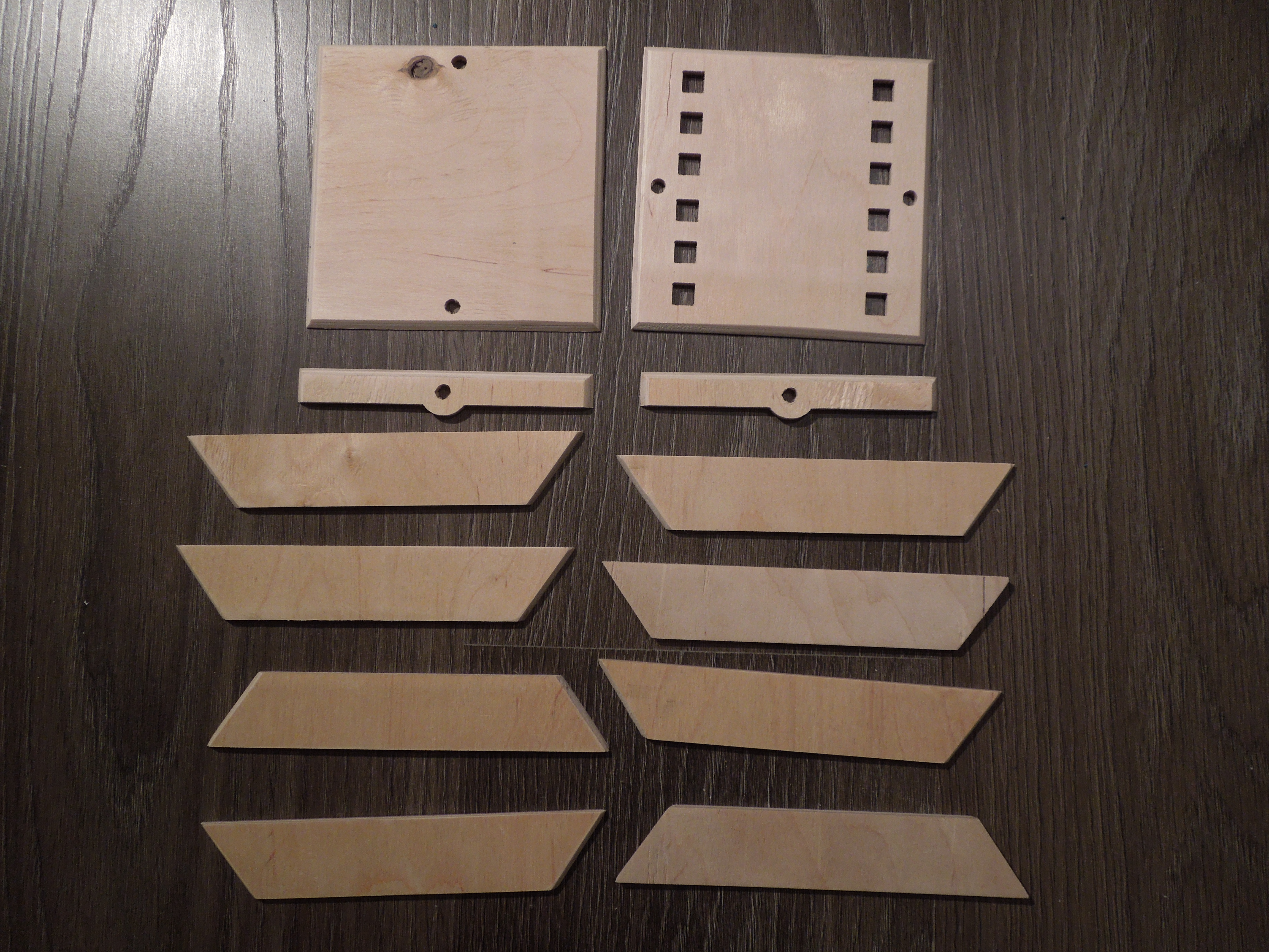

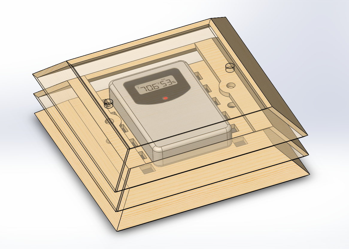

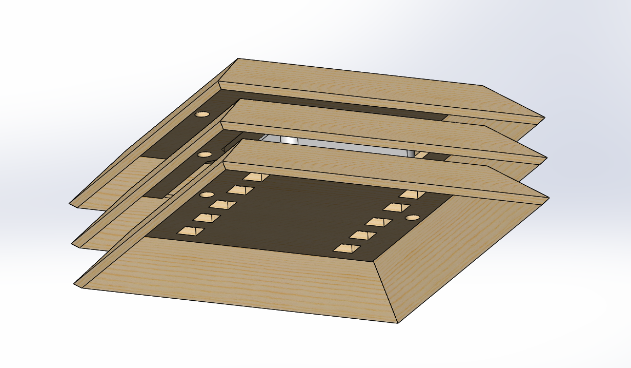

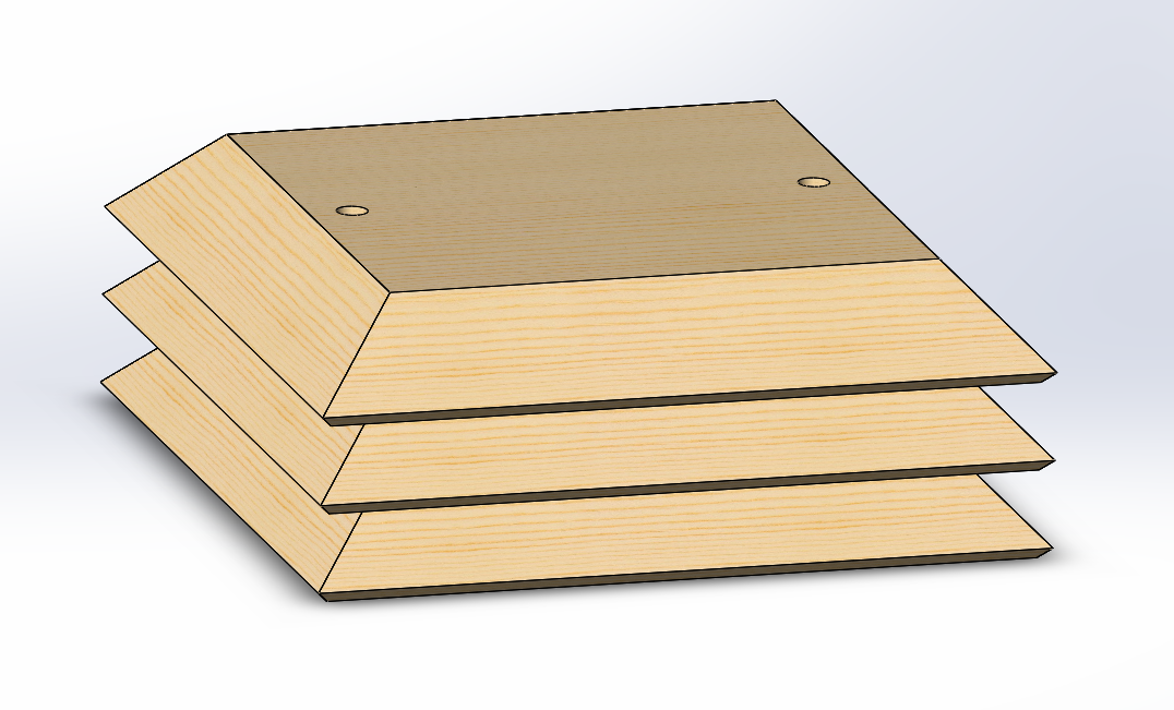

Есть у меня метеостанция небольшая - измеряет температуру и влажность в квартире и на улице. Уличный измеритель передает показания по радиоканалу. Все окна квартиры выходят на южную сторону. Раньше балкон продувался со всех сторон, поэтому уличный датчик висел на балконе, в тени. Показывал днём на пару градусов повыше, ну это ничего страшного. Сейчас балкон застеклили, обшили, поэтому встал вопрос - куда вешать уличный датчик? На северную сторону не повешать - далековато получается, мощи не хватит сигнал передавать. Выкидывать тоже жалко. Поинтересовался немного в интернетах и решил сделать корпус шевронного типа. Накидал в солиде проектик:
Скриншот 2015-10-10 21.01.20.png (7795 просмотров) <a class='original' href='./download/file.php?id=60379&mode=view' target=_blank>Загрузить оригинал (695.85 КБ)</a>
Скриншот 2015-10-10 21.00.41.png (7795 просмотров) <a class='original' href='./download/file.php?id=60387&mode=view' target=_blank>Загрузить оригинал (1 МБ)</a>
Скриншот 2015-10-10 21.01.35.png (7795 просмотров) <a class='original' href='./download/file.php?id=60388&mode=view' target=_blank>Загрузить оригинал (732.67 КБ)</a>

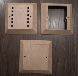

И начал выпиливать детальки:
2015-10-10 21.56.20.jpg (7795 просмотров) <a class='original' href='./download/file.php?id=60380&mode=view' target=_blank>Загрузить оригинал (5.28 МБ)</a>
2015-10-11 00.34.57.jpg (7795 просмотров) <a class='original' href='./download/file.php?id=60381&mode=view' target=_blank>Загрузить оригинал (1.31 МБ)</a>

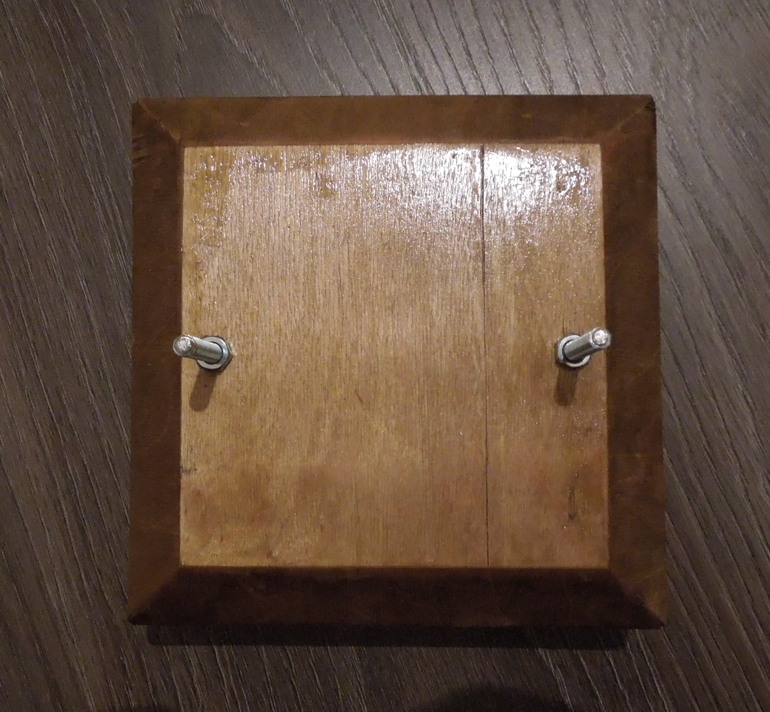

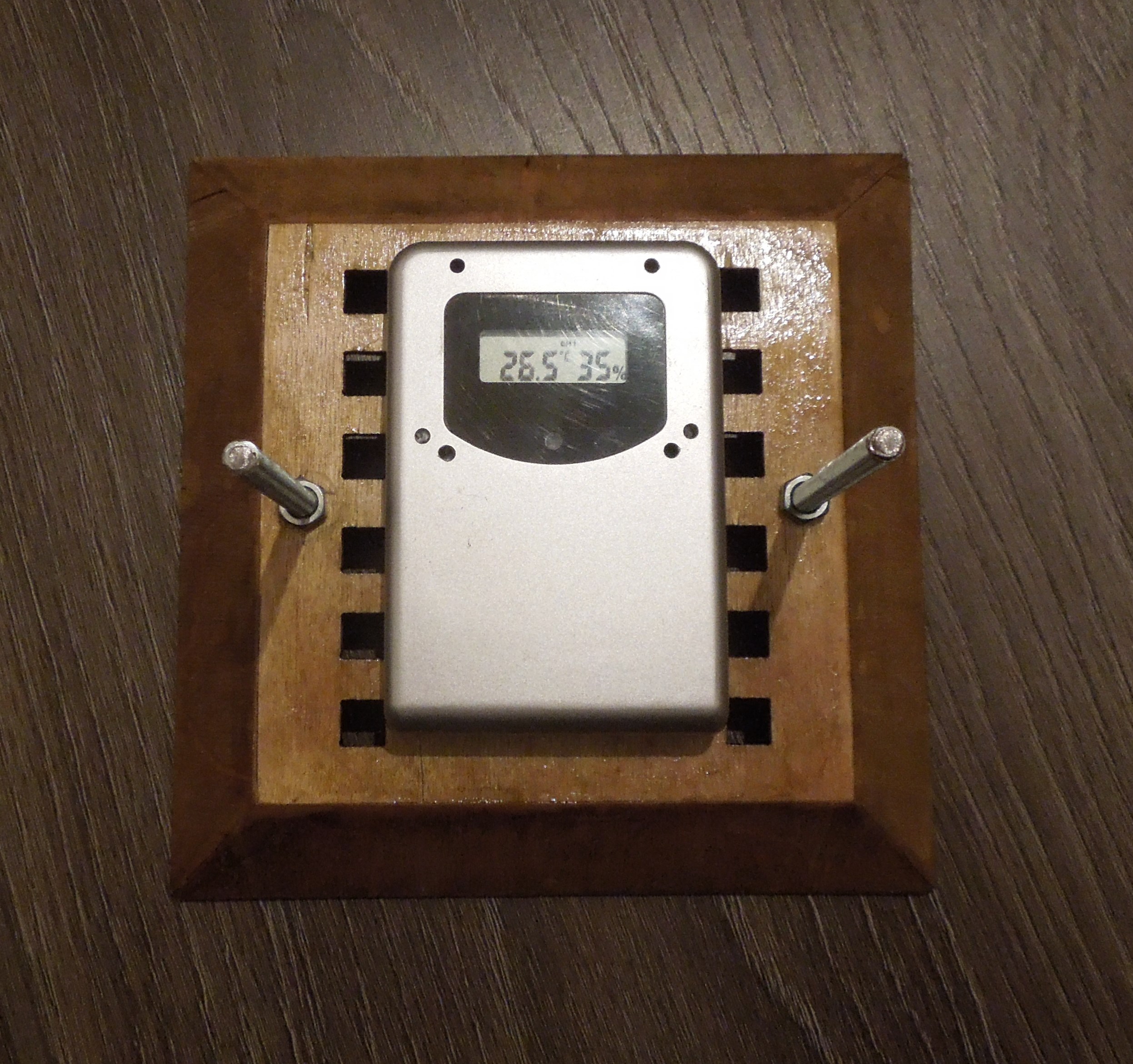

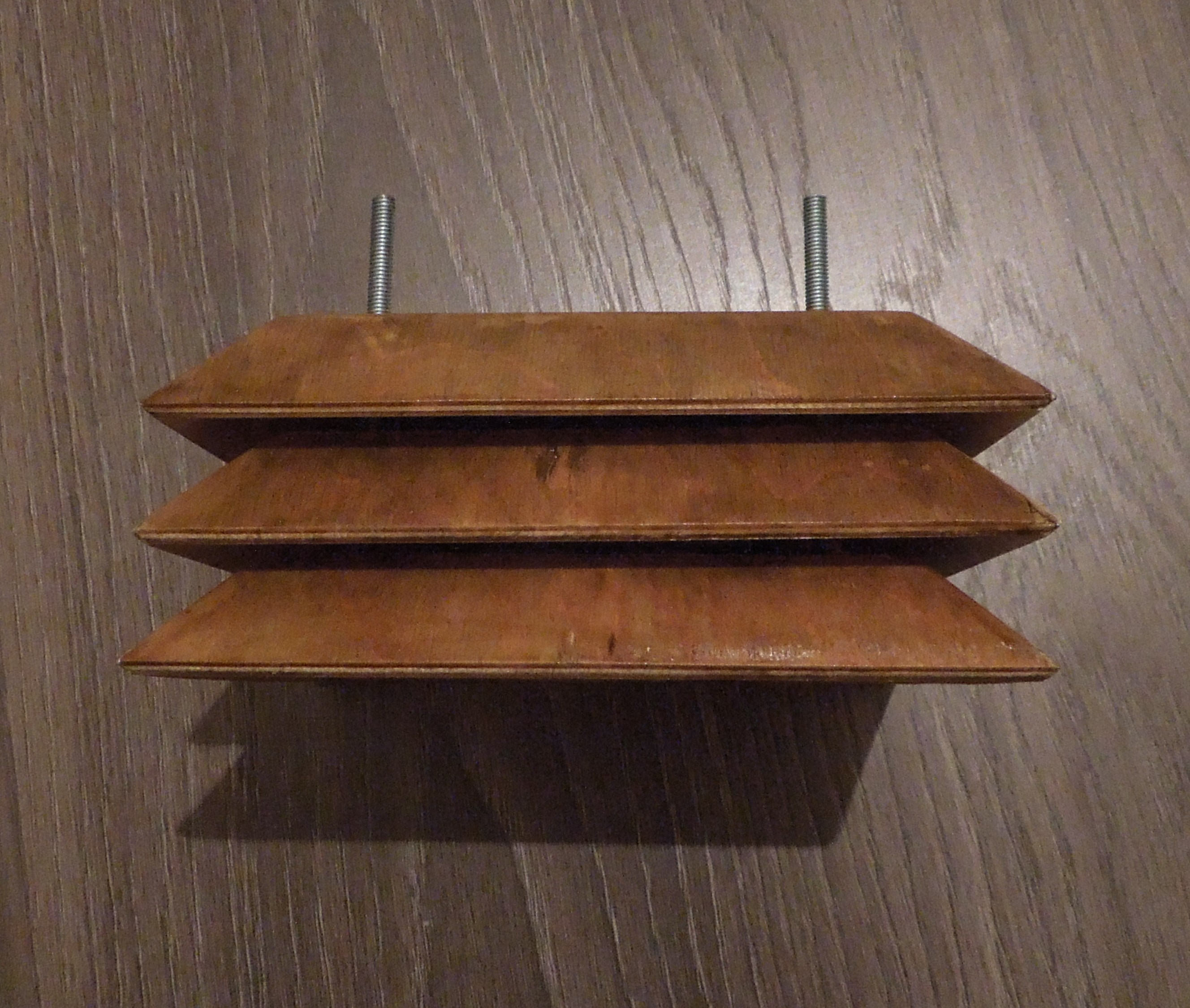

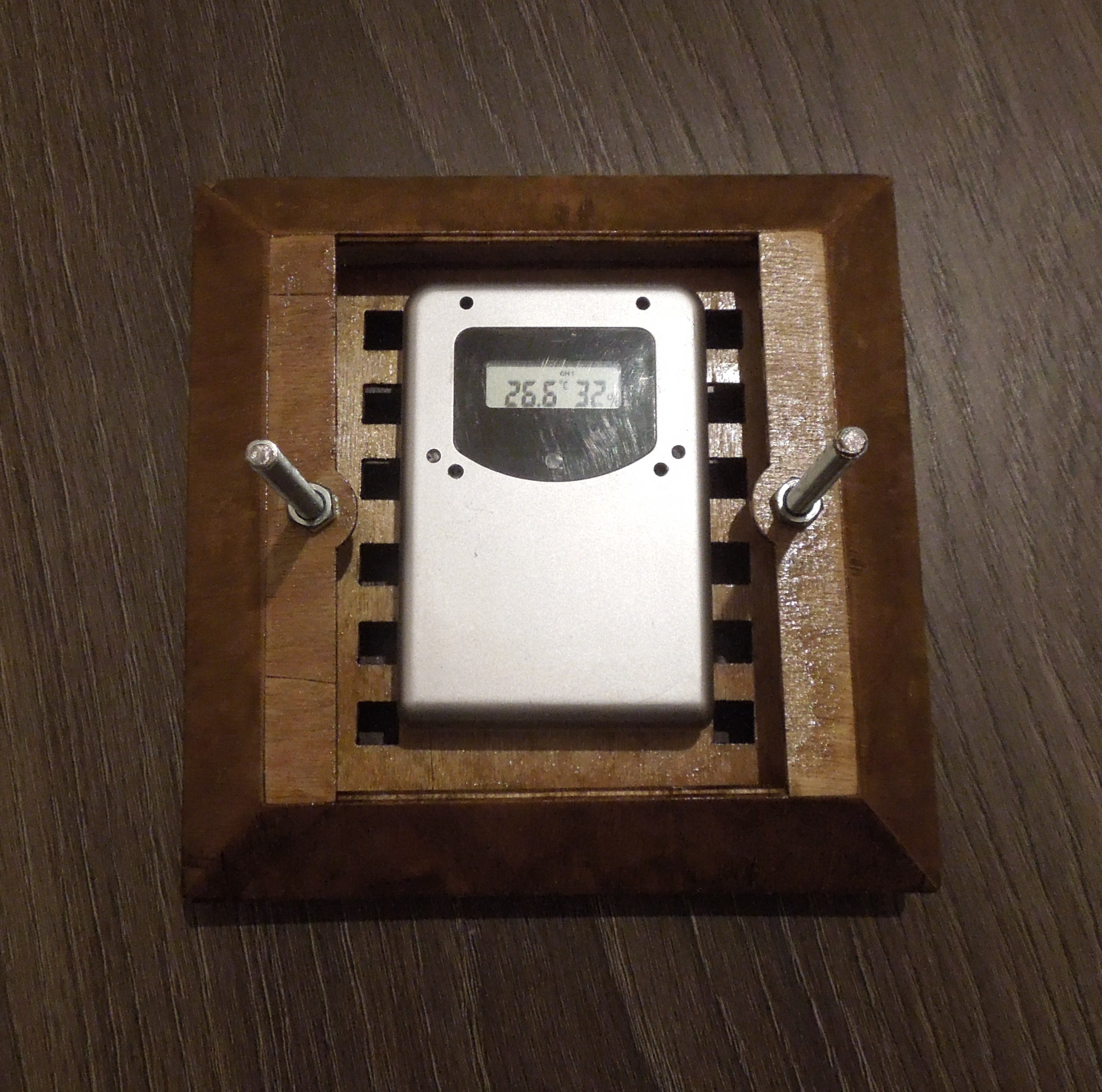

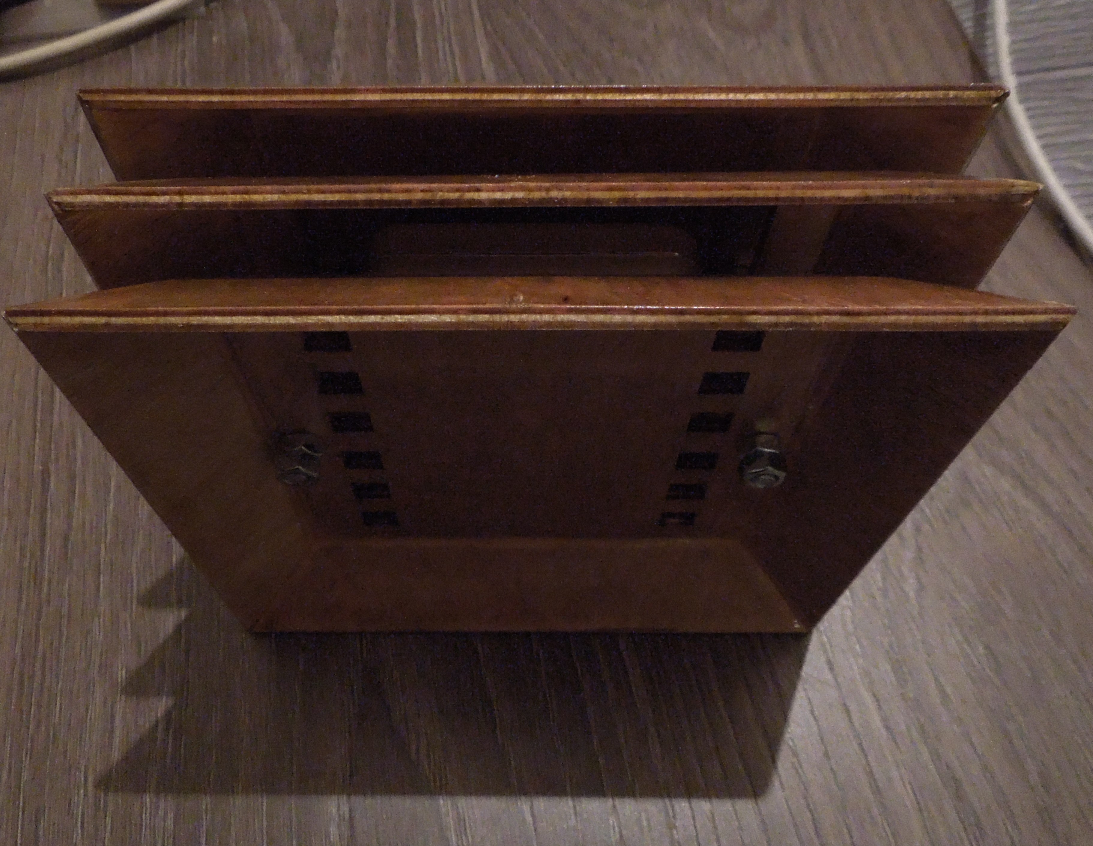

В итоге вот что получилось:
2015-10-11 21.08.44.jpg (7795 просмотров) <a class='original' href='./download/file.php?id=60382&mode=view' target=_blank>Загрузить оригинал (1011.21 КБ)</a>
2015-10-11 21.12.08.jpg (7795 просмотров) <a class='original' href='./download/file.php?id=60383&mode=view' target=_blank>Загрузить оригинал (1.02 МБ)</a>
2015-10-11 21.14.41.jpg (7795 просмотров) <a class='original' href='./download/file.php?id=60384&mode=view' target=_blank>Загрузить оригинал (1.13 МБ)</a>
2015-10-11 21.14.56.jpg (7795 просмотров) <a class='original' href='./download/file.php?id=60385&mode=view' target=_blank>Загрузить оригинал (974.17 КБ)</a>
2015-10-11 21.15.04.jpg (7795 просмотров) <a class='original' href='./download/file.php?id=60386&mode=view' target=_blank>Загрузить оригинал (1.46 МБ)</a>
Как будет себя датчик на солнце вести - пока не знаю, только что повешал. В будни - на работе весь день, так что проверить только в следующие выходные получится. Надеюсь будет хоть какой-то толк :thinking: Да если и не будет - удовольствие от процесса изготовления я уже получил :D
Re: Мои изделия
Солнцем будет нагреваться и температуру сильно завышать будет.
Для расположения на солнце наилучший результат получается из белого вспененного ПВХ, оклеенного изнутри фольгой. И пространство внутри должно быть в несколько раз больше - чем дальше датчик от стенок тем меньше погрешность.
