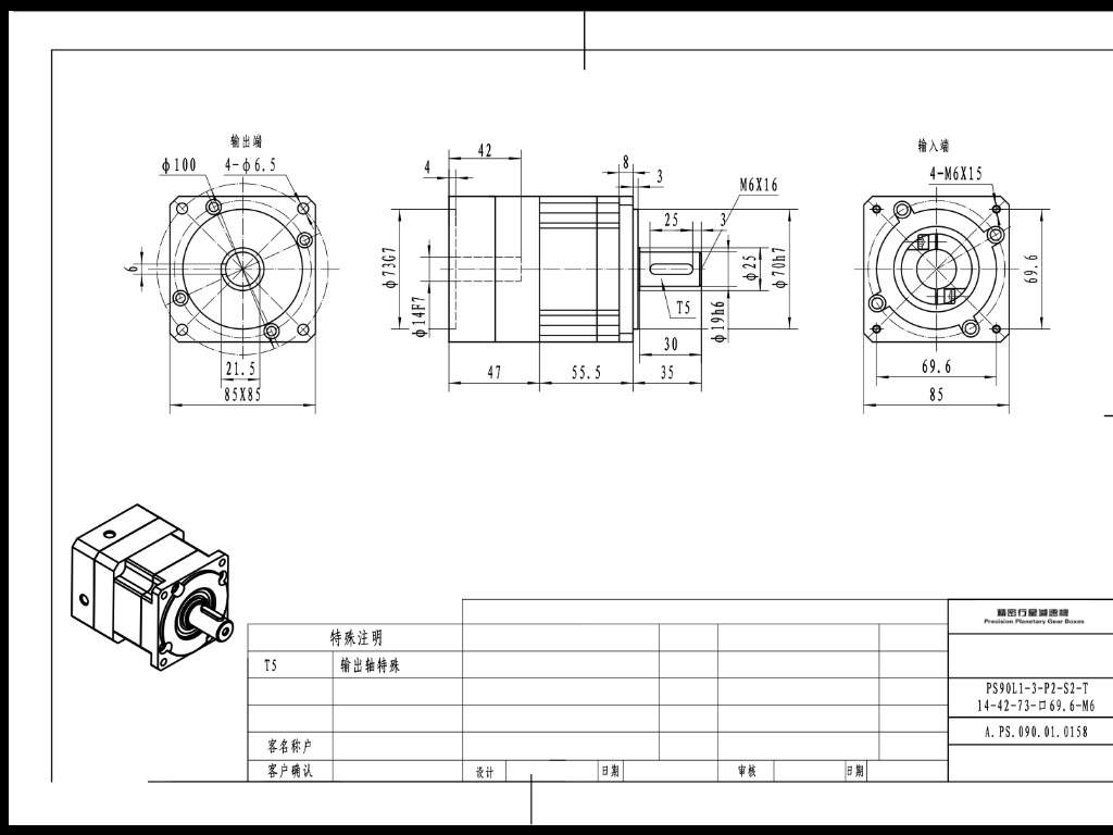

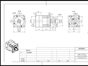

Askov писал(а): Romanych, где ты раньше был? Неделю назад заказал редуктора 1:3, могли скооперироваться.
:-( Ну вот да. я только неделю назад начал проектировать! :-) Редуктора планетарные!? Сколько вышло?!
Все, что мы видим вокруг, создано людьми не умнее нас самих. Мы способны изменять вещи, влиять на них и создавать новое.
Steven Paul Jobs
Askov
Сообщения: 1098
Репутация: 732
Re: ЧПУ станок 2500х1500х250.
Сообщение Askov »
Серия PL= 140$, PS = 170$, я взял PS. Цена без доставки. EMS берет 205$, ищу другие варианты. Попробую карго или с ручной кладью.

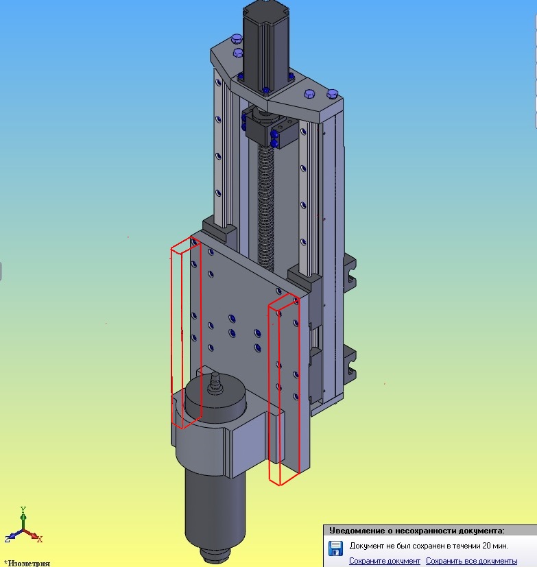

Сообщение ukr-sasha »
Можно чуть улучшить ситуацию, добавив ребра жесткости.
RB1.003.jpg (5122 просмотра) <a class='original' href='./download/file.php?id=33217&mode=view' target=_blank>Загрузить оригинал (90.86 КБ)</a>
