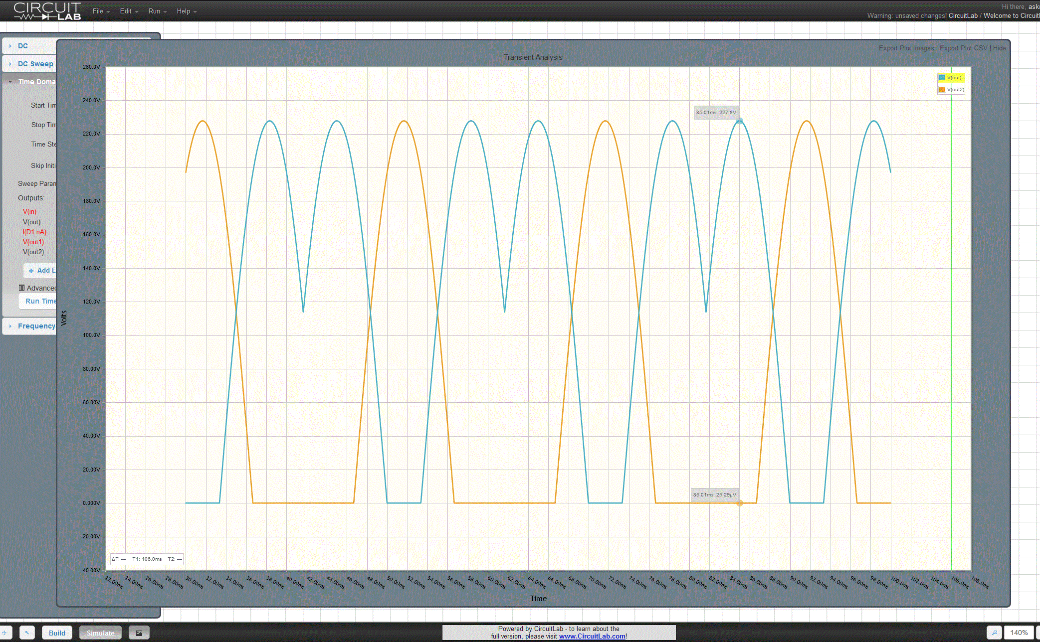

Ну если и развязка есть, то это вообще чудесное устройство. Только там не 50 Гц, наверное
Re: Питание 3ф серв 220в от 380в (электронный трансформатор)
Добавлено: 02 сен 2014, 18:11
Сергей Саныч писал(а):Подозреваю, что в этой коробочке что-то вроде
Что на выходе будет тогда? Одна полуволна? Можно при возможности осцылом посмотреть что на выходе коЁбочка дает ;)
Добавлено: 02 сен 2014, 18:12
PKM писал(а):Только там не 50 Гц, наверное
Брат когда прозванивал лампочкой на 220в говорит что лампочка мерцала.
Добавлено: 02 сен 2014, 18:21
aftaev писал(а):Что на выходе будет тогда? Одна полуволна?
Три полуволны.
aftaev писал(а):Можно при возможности осцылом посмотреть что на выходе коЁбочка дает ;)
Хорошо бы. Или хотя бы той же лампочкой между всеми тремя выходами.
Добавлено: 02 сен 2014, 18:39
Сергей Саныч писал(а):Три полуволны.
да, три полуволны 3ф на входе ;)
Сергей Саныч писал(а):Или хотя бы той же лампочкой между всеми тремя выходами.
лампочками работаем когда приезжаешь на объект, но без инструментов и тестеров тогда приходится лампочки с цеха скручивать и пробовать ;)
Добавлено: 03 сен 2014, 00:39
PKM писал(а):Ну если и развязка есть, то это вообще чудесное устройство. Только там не 50 Гц, наверное
Там не 50Гц, об этом в описалове по ссылке Афтаева написано.

Добавлено: 24 июл 2021, 22:53
askmix
сегодня мерил один такой
прозванивался вот так U к L2 через диод
V к L1 через диод
W к L2 через диод
N к L3 напрямую
U,V,W,N - сторона 380V, L1,L2,L3 - 220V.
другой стороной (щупами) не прозванивалось (кроме N к L3). Ну и надписи на китайском типа: пока драйвер не подключен замерьте напряжение между L2 и L3, если напряжение не 190В +-10, то не подключайте драйвер к устройству.
