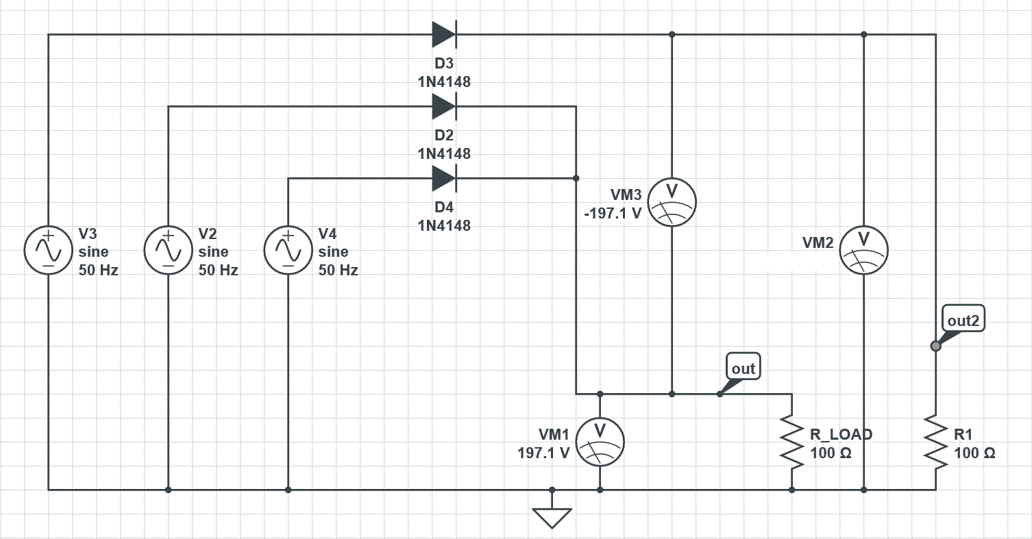

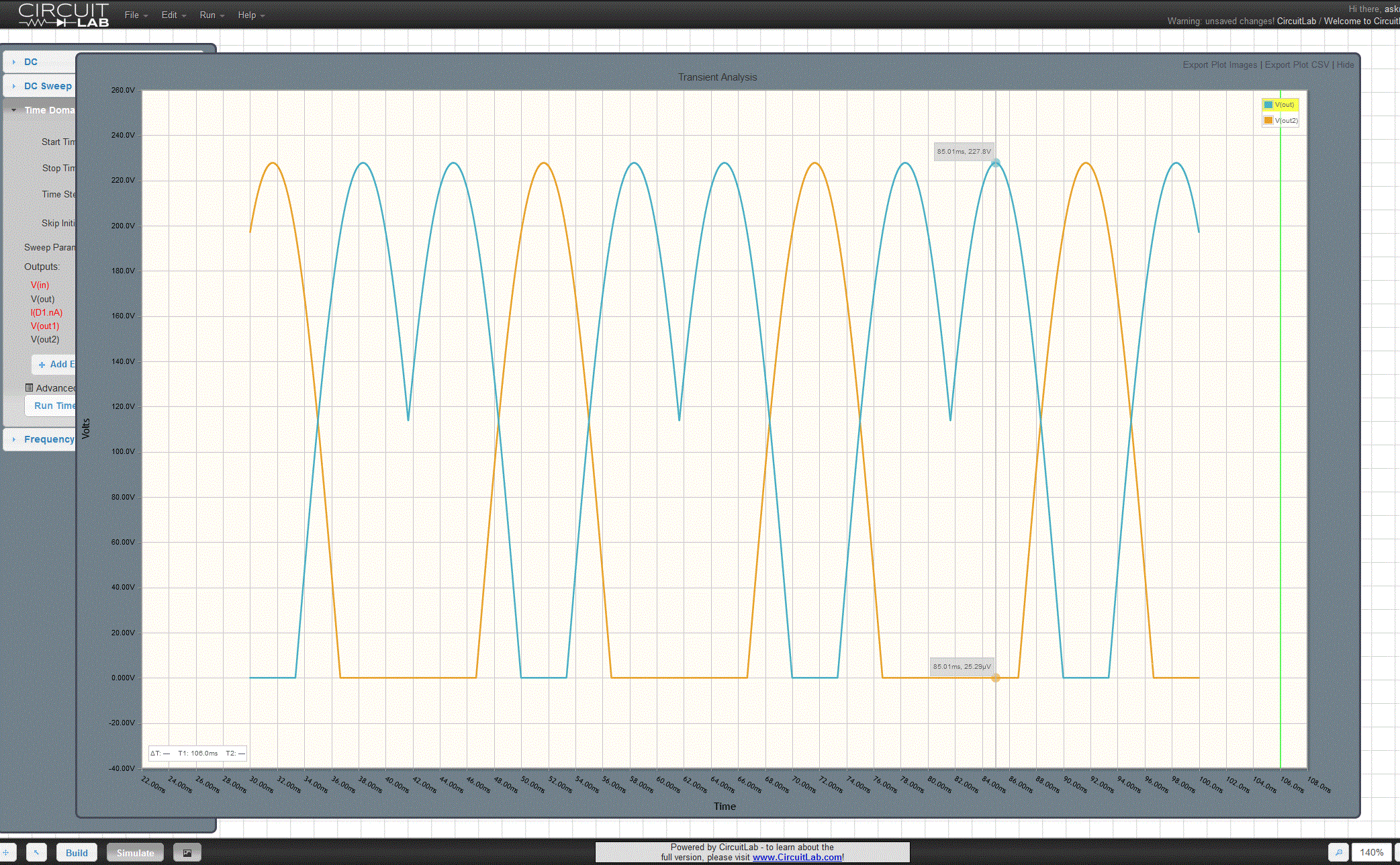

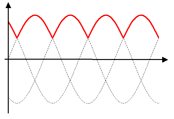

Сергей Саныч писал(а):Подозреваю, что в этой коробочке что-то вроде
Что на выходе будет тогда? Одна полуволна? Можно при возможности осцылом посмотреть что на выходе коЁбочка дает ;)
Re: Питание 3ф серв 220в от 380в (электронный трансформатор)
PKM писал(а):Только там не 50 Гц, наверное
Брат когда прозванивал лампочкой на 220в говорит что лампочка мерцала.
aftaev писал(а):Что на выходе будет тогда? Одна полуволна?
Три полуволны.
aftaev писал(а):Можно при возможности осцылом посмотреть что на выходе коЁбочка дает ;)
Хорошо бы. Или хотя бы той же лампочкой между всеми тремя выходами.

askmix
Зарегистрирован: 24 июл 2021, 22:08
Настоящее имя: Vasja
Сообщение askmix »

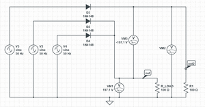

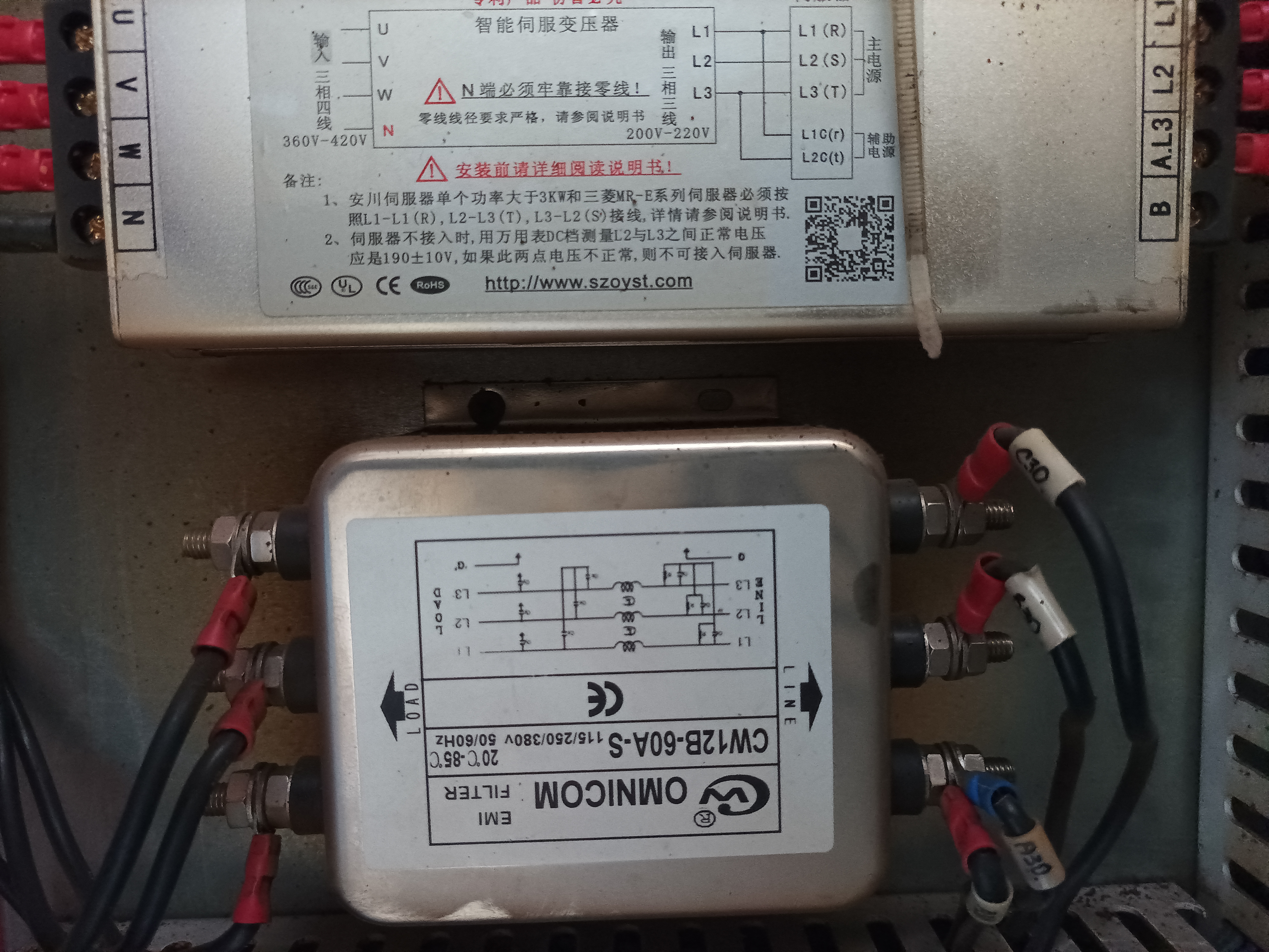

сегодня мерил один такой
прозванивался вот так U к L2 через диод
V к L1 через диод
W к L2 через диод
N к L3 напрямую
U,V,W,N - сторона 380V, L1,L2,L3 - 220V.
другой стороной (щупами) не прозванивалось (кроме N к L3). Ну и надписи на китайском типа: пока драйвер не подключен замерьте напряжение между L2 и L3, если напряжение не 190В +-10, то не подключайте драйвер к устройству.

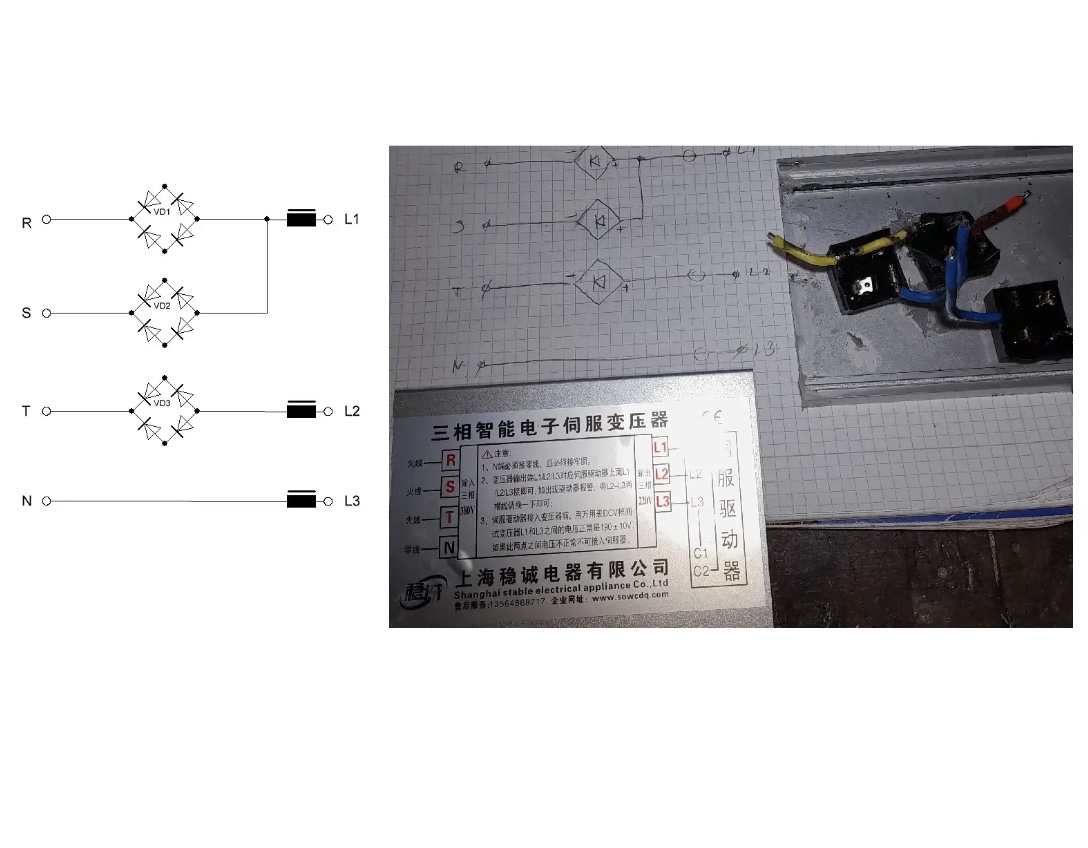

FE4E88E7-8EE2-4F6D-BC3D-0DA2A8D0486E.jpeg (4069 просмотров) <a class='original' href='./download/file.php?id=211693&sid=0f4f8c1149fa6af28897165601e27955&mode=view' target=_blank>Загрузить оригинал (169.47 КБ)</a>
На эту тему, наш товарищ вскрыл коробочку ради интереса и оставил фото в отзывах, то что там оказалось не очень ассоциируется с понятием электронный трансформатор)
