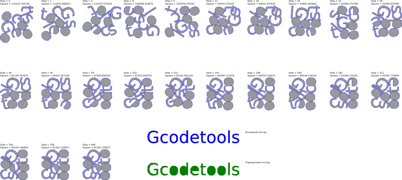

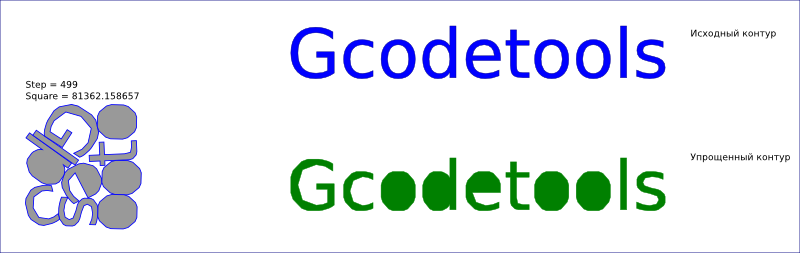

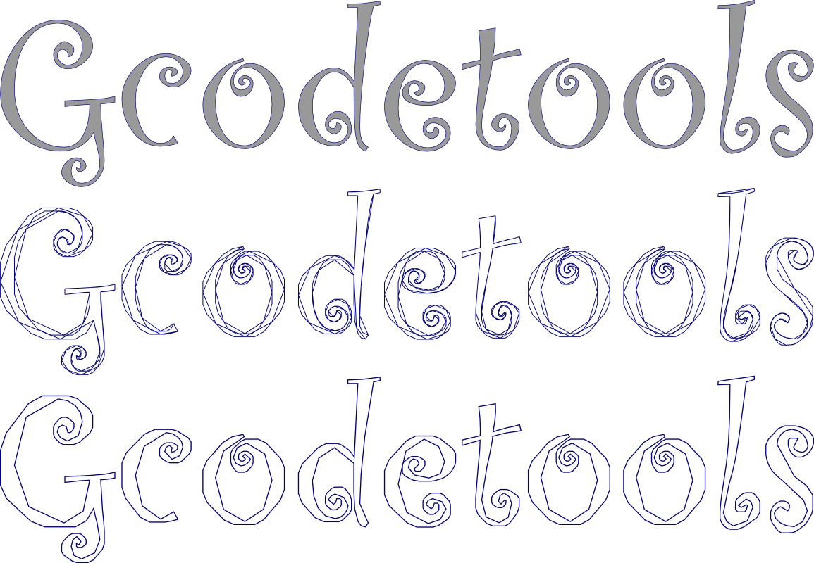

Ура :)! Более менее дописал процедуру упрощения контура. Вот примерчик:
0061 gcode tools plasma arrange.png (7307 просмотров) <a class='original' href='./download/file.php?id=577&sid=d9a2ddf5468680c3f883346a7b2662fa&mode=view' target=_blank>Загрузить оригинал (231.27 КБ)</a>
Сначала кривую заменяем полигоном, составленным из ее контрольных точек, затем упрощаем полученный полигон убирая все внутренние точки. При этом полигон остается не выпуклым, что не сильно ухудшит будущую расстановку. В итоге мы получаем достаточно простой полигон, в котором находится наша исходная кривая.
Количество сторон полигона на втором шаге уменьшается примерно вдвое, соответственно алгоритм должен работать как минимум в 4 раза быстрее :D .

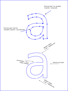

pasha писал(а): Нужно чтоб перемычки можно было в любой момент редактировать:
изменять длину, количество, положение. Ещё я говорил чтоб была возможность не дорезать контур до конца, а
делать выход не доходя до точки врезки. тогда будет оставаться перемычка.
Если предусмотреть перемычки в процессе экспорта то потом сложно будет их редактировать
и определять внутренние и внешние контуры. Так?

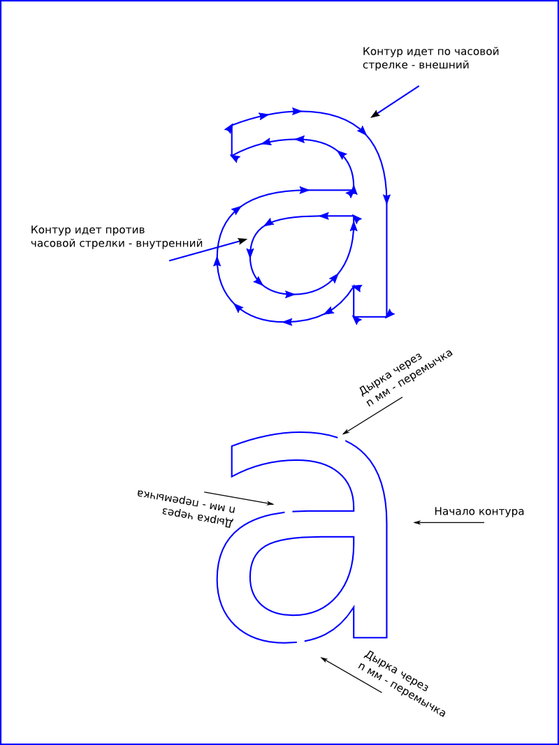

В двух словах: в inkscape внутренний или внешний контур определяется в том числе направлением контура. Контуры, которые идут против часовой стрелки - внутренние и наоборот. (Еще можно сказать, что внутренность (сама деталь) находится справа по ходу движения контура.)
0062 gcode tools plasma.png (7306 просмотров) <a class='original' href='./download/file.php?id=578&sid=d9a2ddf5468680c3f883346a7b2662fa&mode=view' target=_blank>Загрузить оригинал (77.16 КБ)</a>
По поводу перемычек: простейший способ добавить в контур дырочки, количество, длина перемычки или длина контура между перемычками можно задавать в параметрах. В таком виде процедура наиболее универсальна - для фрезерных станков можно больше ничего не делать. Дальше контур обрабатывается процедурами входа/выхода... Но, это все еще предстоит реализовать :)...

Эта процедура нужна, чтобы упростить вычисления для расстановки кривых Безье. Вместо самих кривых скрипт будет расставлять многоугольники, в которых находятся кривые. С многоугольниками гораздо проще работать чем с кривыми. Потом к исходным кривым применим те же преобразования, что и к многоугольникам и они окажутся на нужных местах. На картинке вверху видно как упрощается контур - сначала кривая заменяется кучкой многоугольников, а потом стираются лишние линии.

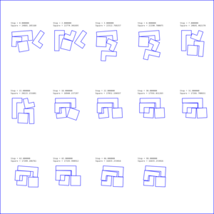

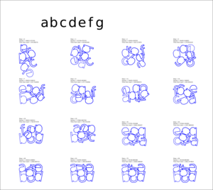

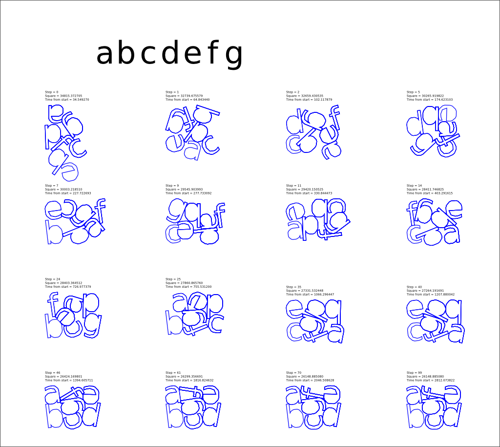

Хммм... первые "результатики" .... Контуры пока простенькие, потому, что это еще только первые тесты... ;)
0064 gcode tools plasma arrangement.png (7301 просмотр) <a class='original' href='./download/file.php?id=580&sid=d9a2ddf5468680c3f883346a7b2662fa&mode=view' target=_blank>Загрузить оригинал (83.45 КБ)</a>
Re: Gcode tools - расширение для плазмы
Популяция 200:
0065 gcode tools plasma arrangement.png (11.7 КБ) 7301 просмотр

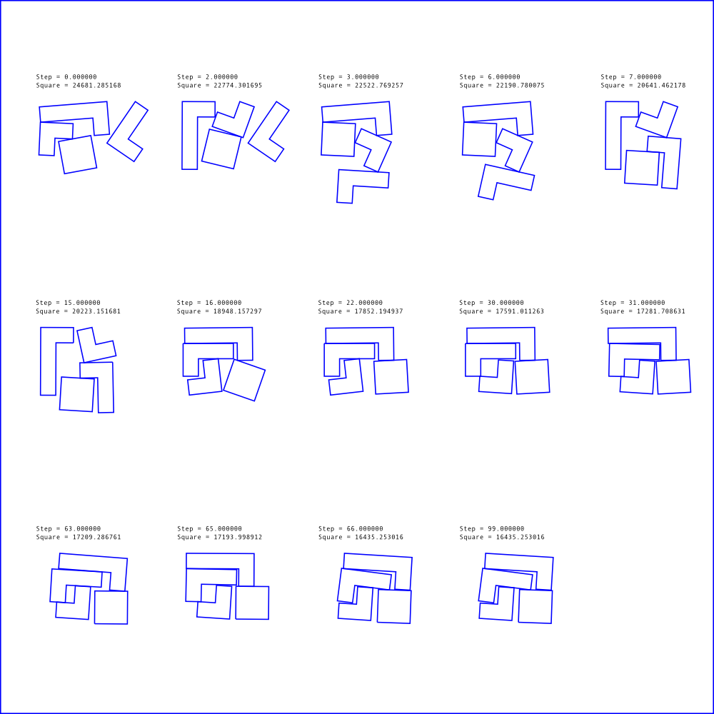

В одной из статей нашел тест: берем квадратик и разбиваем его на кусочки и смотрим как программа его соберет.
Вот результаты... (сразу конечно все не заработало, но после дня напилинга :rasp: :rasp: :rasp: вроде что-то начало получаться :D )
Повторюсь:
Нужны реальные контуры деталей с которыми ставится задача расстановки!
0059 gcodetools plasma arrangement.png (7299 просмотров) <a class='original' href='./download/file.php?id=582&sid=d9a2ddf5468680c3f883346a7b2662fa&mode=view' target=_blank>Загрузить оригинал (98.24 КБ)</a>

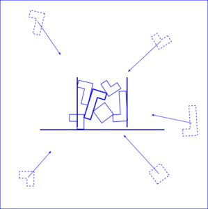

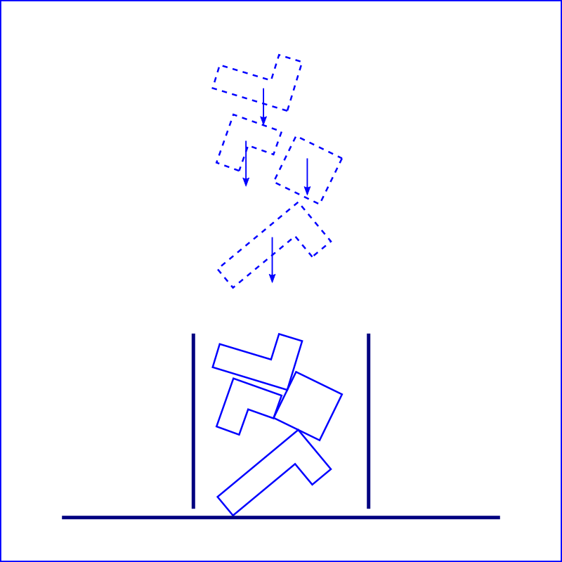

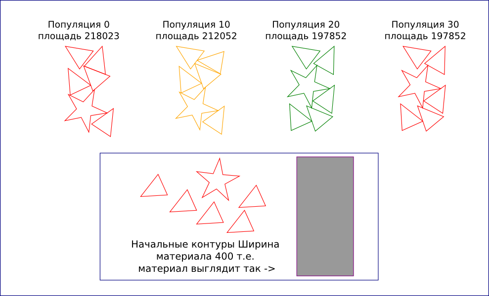

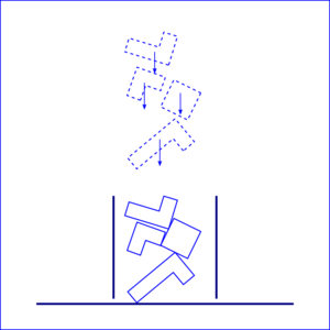

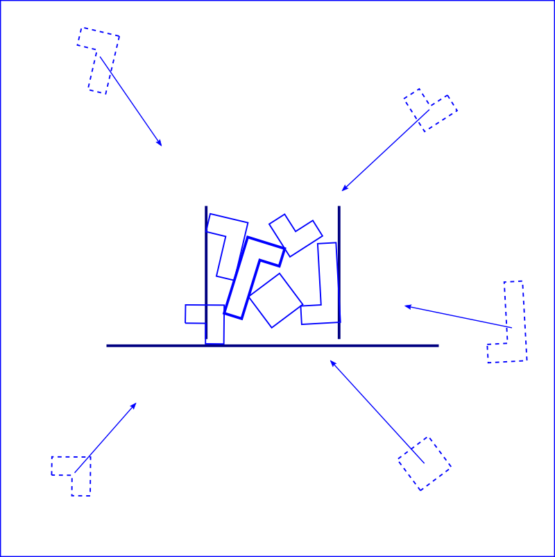

Поменял процедуру расстановки:
Раньше контуры произвольно расставлялись на ширину материала и потом "бросались" вниз. При этом методе контуры гарантированно располагаются в пределах материала по ширине, т.к. изначальная расстановка это предполагает и контуры двигаются только по вертикале.
0072 gcode tools plasma arrange.png (7277 просмотров) <a class='original' href='./download/file.php?id=605&sid=d9a2ddf5468680c3f883346a7b2662fa&mode=view' target=_blank>Загрузить оригинал (33.11 КБ)</a>
Теперь контуры произвольно расставляются в пространстве и сдвигаются к "центру масс".
Алгоритм: выбираем произвольный контур за основу.
Далее перебираем по очереди все контуры и пододвигаем максимально близко к основе в направлении центра масс основы.
Добавляем контур к основе и перерассчитываем центр масс.
Данный способ может выдавать расстановки шире чем материал. Для таких расстановок в тестовой функции будем добавлять штрафные баллы, чтобы убрать их из конечной популяции.
0073 gcode tools plasma arrange.png (7277 просмотров) <a class='original' href='./download/file.php?id=606&sid=d9a2ddf5468680c3f883346a7b2662fa&mode=view' target=_blank>Загрузить оригинал (34.92 КБ)</a>
Вот пример расстановки с новым алгоритмом:
Расстановка по номеру популяции - в процессе эволюции. (Показаны только те шаги, на которых происходили изменения.)
0074 gcode tools plasma arrange.png (7277 просмотров) <a class='original' href='./download/file.php?id=607&sid=d9a2ddf5468680c3f883346a7b2662fa&mode=view' target=_blank>Загрузить оригинал (303.4 КБ)</a>
И отдельно крупнее конечная расстановка:
0075 gcode tools plasma arrange.png (7277 просмотров) <a class='original' href='./download/file.php?id=608&sid=d9a2ddf5468680c3f883346a7b2662fa&mode=view' target=_blank>Загрузить оригинал (41.84 КБ)</a>
