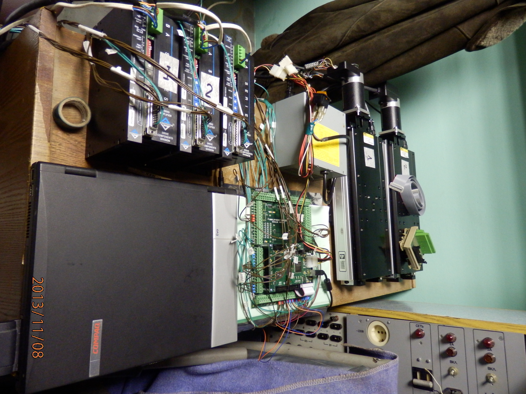

а вы не думайте.. вы попробуйте. чем это вращающийся энкодер стал отличаться от линейного ???? вот на таких модулях все прекрасно работало:
PB080003.JPG (8725 просмотров) <a class='original' href='./download/file.php?id=31679&mode=view' target=_blank>Загрузить оригинал (1.33 МБ)</a>
на снимке паркеровские модули со встроенными линейками и концевиками. на модулях висят моторы аэротех, с синусоидальными энкодерами. энкодеры моторов "висят в воздухе", а линейки с модулей заведены в контролер. все весело и счастливо живет.

хм... стесняюсь спросит - а откуда он там ??? вообще я конечно не настаиваю - каждый развлекается по своему :) но совершенно искрене считаю что бороться с люфтами нада именно механическими путями - нормальными муфтами, винтами и тд.. потому как борьба с люфтами посредством мозгов чпу - это есть ананизм... хотя с другой стороны увлекательный.... :lol: ну и если таки настаивать на "поддатливости" муфт - то в случае с обраткой по линейке мотор таки дожмет ось до нужного положения.. а в случа с обраткой по энкодеру - до нужного положения дойдет мотор, а где при этом будет ось - не знает никто...

Коль - мы возвращаемся к вопросу который обсуждали далеко за полночть :hehehe: для чего ? если мы обсуждаем сверхпрецизионное алмазное точение всякой хрени для космоса - да! это правильный и единственно верный путь. максимальная точность и похрену на ресурсы.. если мы обсуждаем хобийный или любой общепромышленный станок - нахрен нада ? линейка с разрешением в 5 микрон даст реальное разрешение в 1.25 микрона.. при хорошей механике точность в сотку получить вообще не составляет труда.. вопрос то в том что механику сделать которая обеспечит точность в сотку будет гараздо труднее чем получить эту точность от линейки :) по этому линейка будет заведомо точнее механики. ну а в повседневном нашем "конструировании" - обратная связь по реальному положению всяко предпочтительней. ну и при желании афтора ставить именно линейки - просто не вижу смысла ставить еще и энкодеры.
