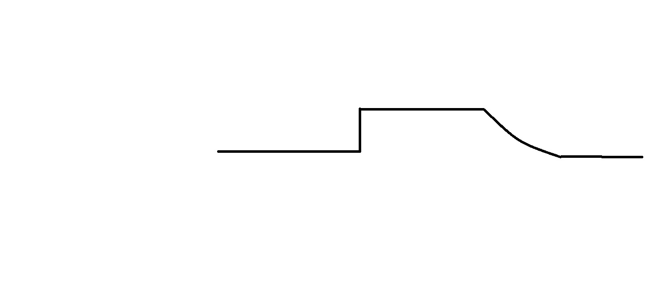

кроме диаметра пятна еще один недостаток заметил -инерционность вкл и особенно выключения излучателя при гравировке. Эффект заметен если гравировать на большой мощности и на большую глубину Строго вертикальная кромка не выходит-больше на радиусную похоже....... думаю вот теперь какой излучатель для энтих дел приспособить ......
Fisher
Сообщения: 3317
Репутация: 424
Откуда: Киров
Re: как я лазер строил.......
Сообщение Fisher »
niksooon писал(а):Строго вертикальная кромка не выходит-больше на радиусную похоже
Какой режим гравировки?
niksooon
Сообщения: 2008
Репутация: 1207
Откуда: Кашира
Сообщение niksooon »
пробовал на акриле ,скорость насколько помню 500мм\с мощность 40% глубина гравировки при этом 1-1,5мм В сечении это выглядит примерно так

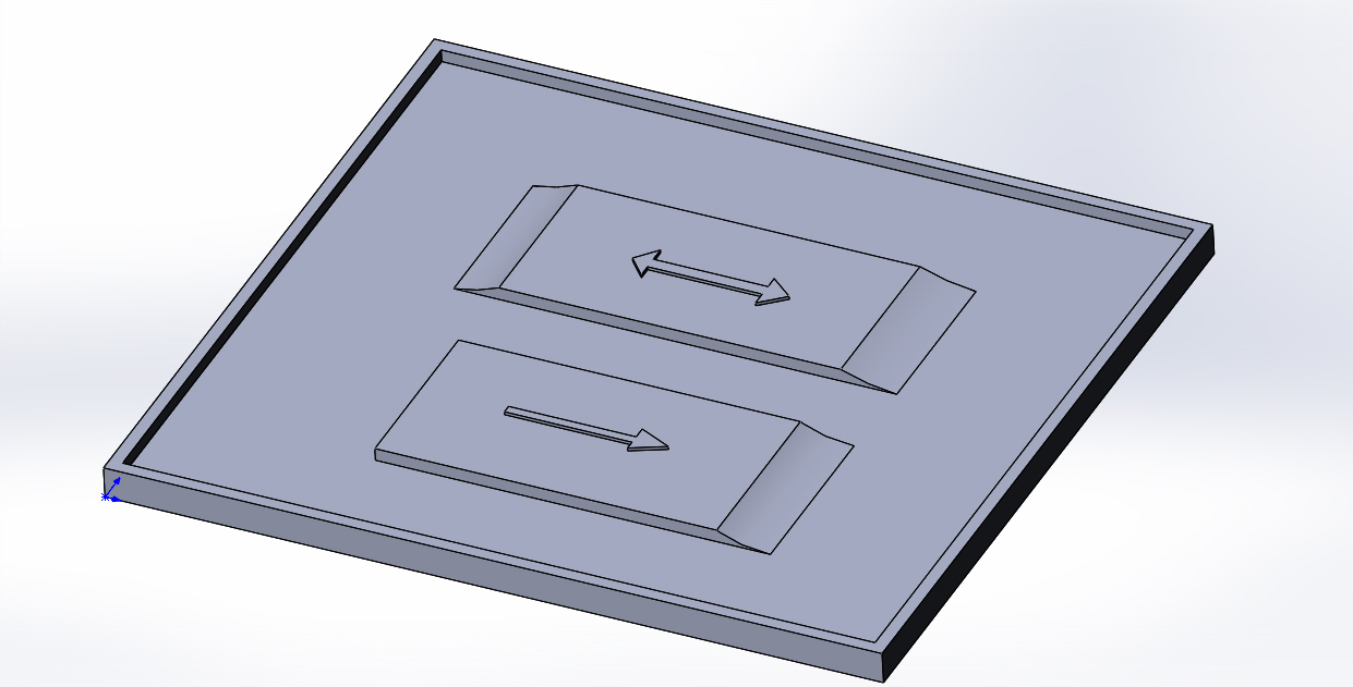

А тип гравировки Endgrave или GradeEndgrave?
niksooon
Сообщения: 2008
Репутация: 1207
Откуда: Кашира
Endgrave.......... эффект представленный на картинке происходит при гравировке в одном направлении . Если гравировать в прямом и обратном направлении пологий уклон будет с двух сторон через строчку соответственно......
Деталь1.JPG (5220 просмотров) <a class='original' href='./download/file.php?id=31611&mode=view' target=_blank>Загрузить оригинал (176.65 КБ)</a>
Еще раз повторюсь-это происходит на большой мощности при гравировке на большую глубину и за один проход.....
