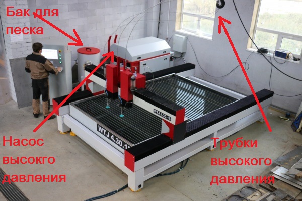

Пока что не уловил где именно находится мультипликатор, в ящике на полу или на голове. Если гибким шлангом от насоса, который стоит рядом со станком, воду под высоким давлением к станку не подвести, то как тогда перемещается голова?

yell писал(а):Пока что не уловил где именно находится мультипликатор, в ящике на полу или на голове.
Рядом со станком стоит большой ящик внутри мультипликатор.
yell писал(а):Если гибким шлангом от насоса, который стоит рядом со станком, воду под высоким давлением к станку не подвести, то как тогда перемещается голова?
Трубка длинная и изгибается. Даже ж/д рельсы которые вроде как не гнуться, при большой длине очень так изгибаются. Так и с этой трубкой. Она длинная. А где нужно ее свинчивают в спираль.
На видео анимации на роботе спираль это и есть трубка высокого давления

yell писал(а):Пока что не уловил где именно находится мультипликатор, в ящике на полу или на голове. Если гибким шлангом от насоса, который стоит рядом со станком, воду под высоким давлением к станку не подвести, то как тогда перемещается голова?
В углу комнаты стоит насос высокого давления. Внутри мультипликатор.
Видно как под потолком висит ролик через которые прокинуты трубки высокого давления. Которые идут от насоса к станку.
